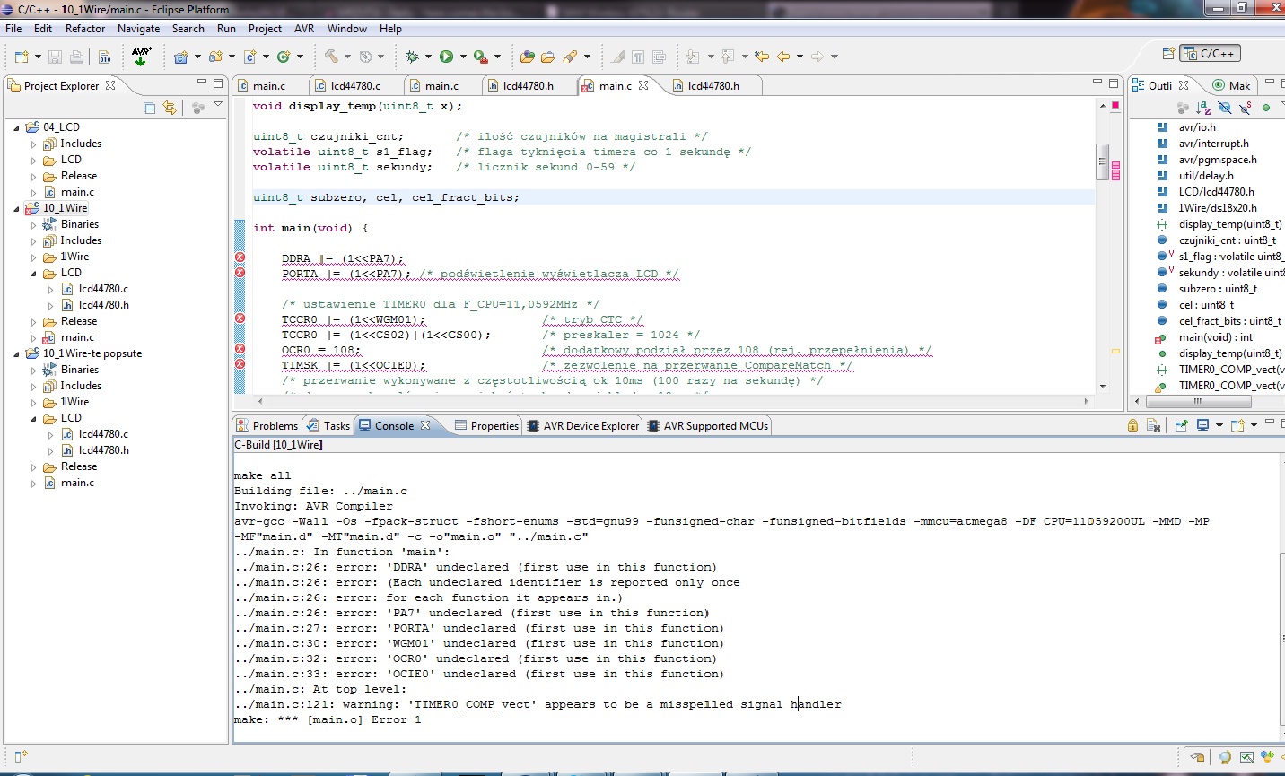

    Witajcie, jako amator buduje termometr z wykorzystaniem kodu Pana Mirka Kardasia z książki "Mikrokontrolery AVR w języku C". Kod się wspaniale kompiluje, jeżeli ustawiona jest Atmega32, przy ustawieniu na atmege8 i wstawieniu odpowiedniego kwarcu, takiego jak w kodzie eclipse wywala błąd:
    [AVR][C][Atmega8]TIMER i Preskaler - błąd przy kompilacji
    Przepraszam, że to wstawiam jako obrazek, ale nie wiem co dokładnie będzie potrzebne do analizy błędu, więc wstawiłem wszystko :-> Jeżeli usunę te linijki podkreślone na czerwono, przekompiluje kod i wrzucę do Atmegi, to wszystko się wyświetla, lecz temperatura się nie odświeża :cry: Proszę o pomoc. Pozdrawiam Bartekk!
    PS Proszę nie zwracać uwagi na podkreśloną linijkę dotyczącą podświetlenia wyświetlacza, mam je podłączone na krótko z ominięciem procesora.

    Błędy masz jak na dłoni, ATmega8 nie ma portu A, Timer0 ATmegi 8 nie ma w podanych rejestrach wskazanych bitów. Przestudiuj datasheety ATmegi 8 i 32, to wszystko stanie ci się jasne.

    Dobrze, że uczysz się C ale jeżeli chcesz w pełni wykorzystywać ten język to naucz się jeszcze korzystać z not katalogowych uC.
    1. O porcie A już kolega polprzewodnikowy napisał.
    2. Timer0 w M8 w przeciwieństwie do M32 nie ma możliwości pracy w trybie CTC. Chcesz CTC to przenieś obsługę na T1 lub T2. Ewentualnie T0, ale w trybie normal z cyklicznym przeładowaniem wartości w rejestrze licznika.
    Czy tu chodzi, aby ustawić bit WGM w tryb normalny i CTC więc: TCCR0 |= (1<<WGM00);. Czy dobrze myślę? Niby ustawiłem bit WGM na tryb CTC w atmedze 8 TCCR0 |= (1<<WGM10); i 1 krzyżyk znikł :) Lecz czytając wypowiedź kolegi wyżej przestawiłem na timer1 komendą TCCR1B |= (1<<WGM10);. Czy jest to poprawny zapis?
    Źle myślisz. Zobacz jakie bity masz w tym rejestrze w M8.
    Również źle. Jak wyżej.
    To nie jest poprawny zapis. W rejestrze TCCR1B w M8 nie ma bitu WGM10.
    Nie strzelaj na oślep tylko przejrzyj notę naprawdę zaoszczędzisz sobie sporo czasu i nerwów.

    Jeżeli lepiej się przyglądnąłem to TCCR1B |= (1<<WGM12);. Czy dobrze?
    Ustawiłem niby coś takiego, ale teraz na wyświetlaczu pustka.
    Kod: C / C++
    Zaloguj się, aby zobaczyć kod
    Rozumiem tryb CTC, OCR1A również, z TIMSK można powiedzieć, że również, ale nie rozumiem tej linijki:
    Zdecydowanie lepiej.
    /* ustawienie TIMER0 dla F_CPU=11,0592MHz */
    OCR1A = 108;
    T1 w m8 to licznik 16-bitowy. Oczywiście w nocie masz tą informację. Trzeba sobie przeliczyć co wpisać do OCR1A żeby przerwanie zgłaszało się po takim samym czasie jak w przypadku ośmiobitowego T0. Czasami może się okazać że trzeba zmienić preskaler żeby uzyskać dokładnie tą samą wartość.
    TCCR1B |= (1<<CS12)|(1<<CS10); /* preskaler = 1024 */
    No tym ustawiasz preskaler. Nie wiem czego tu nie rozumiesz?

    To już zrozumiałem. Poprawny zapis wg. mnie powinien być taki:
    TCCR1B |= (1<<WGM12) |(1<<CS12) |(1<<CS10); /*tryb CTC i preskaler 1024*/
    lub
    TCCR1B |= (1<<CS12) |(1<<CS00);
    CS12 i CS00 oznaczają preskaler 1024 wg. not katalogowych. Mimo zapisu:
    Kod: C / C++
