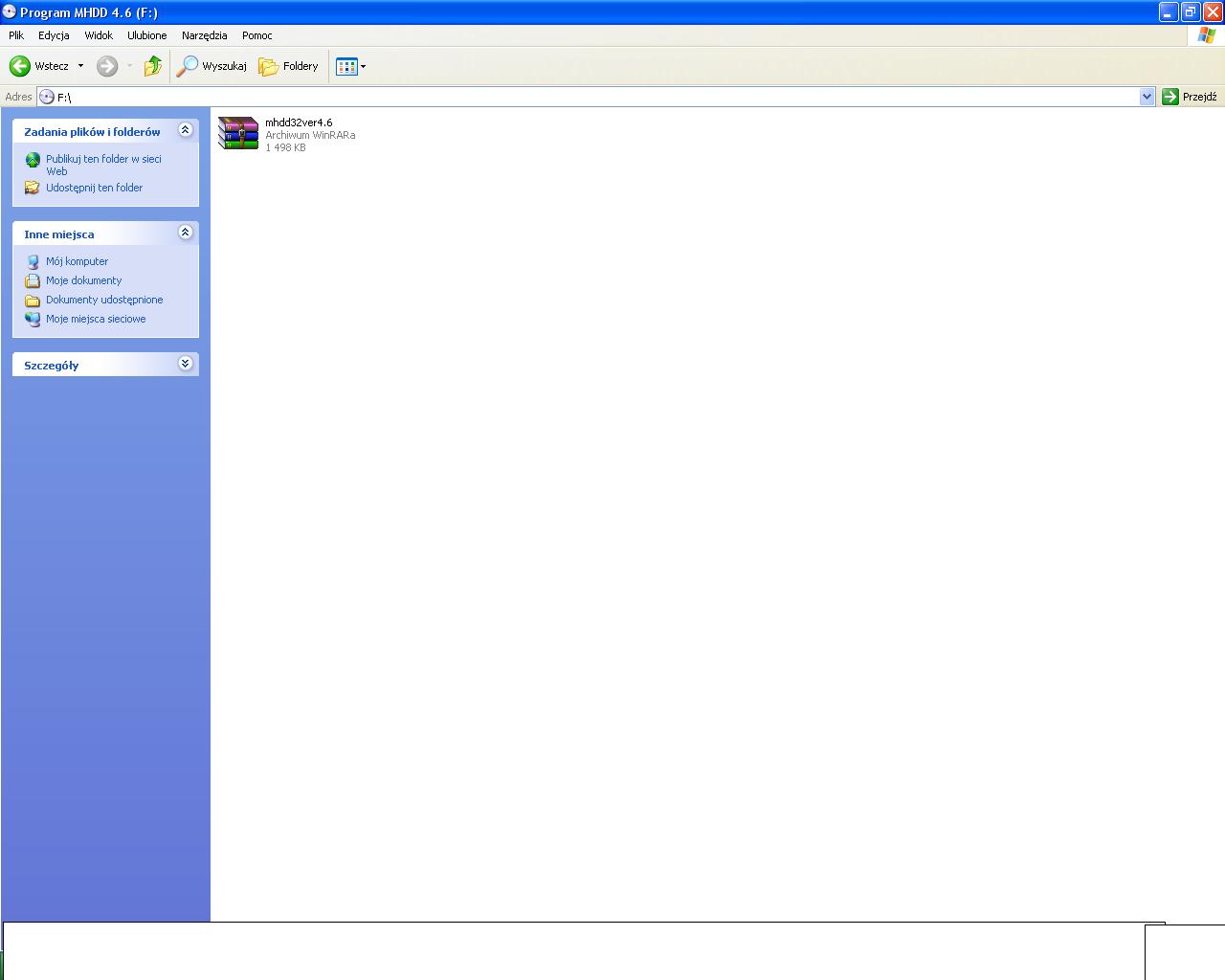

    Witam ponownie, dziś u znajomego nagrałem program MHDD na płytę CD-R ale u mnie niestety nie chce się zbootować a na cd widnieje coś takiego:
    Disk boot failure, insert system disk and press Enter.
    Dodam że przed ściągnięciem rozpakowałem plik.
  • #11 9625048
    procekkk
    Poziom 24  
    Posty: 947
    Pomógł: 39
    Ocena: 141
    Jeżeli ten plik na rozszerzenie ISO to miałeś nagrac ten obraz na płyte a nie tak jak prawdopodobnie to zrobilems obraz plyty nagraleś na płyte...musisz w programie do nagrywania wybrac "nagraj obraz ISO" badz cos podobnego :)
    pozdr
