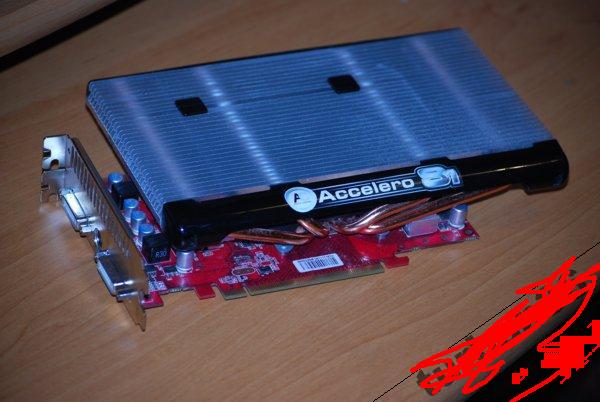

    Czy posiada ktoś na forum tą kartę i próbował ją podkręcać?
    Podkręcanie Gainward HD4830 - limity GPU przy 720MHz?
    Z zamontowanym accelero S1 i wentylem 120mm nie widziałem jeszcze na niej 60 stopni więc postanowiłem trochę ją wycisnąć i tu mnie spotkała dziwna niespodzianka. GPU kończy się w okolicach 720MHz i o dziwo wysypuje się niezależnie od napięcia na rdzeniu (vmodów jeszcze nie było). Katowałem wcześniej karty pokroju HD2600 ponieważ nie było ich szkoda i w ich przypadku była podobna ściana przy 857MHz którą obchodziłem przez GPU clock tool 0.7 .
    Czy w przypadku serii HD48XX są takie limity czy też GPU już wymięka?

    Może to już zasilanie niedomaga? Ta karta jest zasilana tylko z PCI-E? Cała seria 48xx to jedno GPU. Różnią się tylko taktowaniami i właśnie układami zasilania. 4830 ma jeszcze tylko mniej TMU i SP, ale przy OC to nie jest ważne.

    Heh nie widzi mi się w tej chwili "zbrojenie" sekcji zasilania.
    Możliwe że masz rację, niekiedy po obniżeniu vGPU do 1.044 było zdecydowanie mniej artów.
    Najdziwniejsze jest to że najbardziej grzeją się pamięci a radiatorki na sekcji zasilania są prawie że zimne

    To Accelero przykrywa rozumiem pamięci, tak? Może to być też w sumie kres pamięci. Grzeją się mocniej z uwagi na bliskość GPU i przy takiej temperaturze już nie wyrabiają.

    Daavid na karcie i w obudowie w momentach takich zabaw mam tornado, na pamięciach są radiatory które jako tako dają radę. Po prostu pamięci są najcieplejsze.

    Powiadasz, radiatorki na sekcji zasilania "prawie zimne" ?
    Sprawdz to po drugiej stronie PCB, bo sekcja vgpu powinna być najgorętsza po dovoltowaniu gpu.
    Obniżałeś taktowania pamięci ?
    Poszperaj w sieci, to może znajdziesz "lepszy" bios do karty.

    Z biosem nie kombinowałem bo ta karta to całkowicie inna konstrukcja, krótsze PCB i sekcja zasilania z drugiej strony. Tył karty sprawdzałem i ta karta naprawdę ledwo się grzeje. Co ciekawe wygląda prawie identycznie jak Palit HD4830 :P
