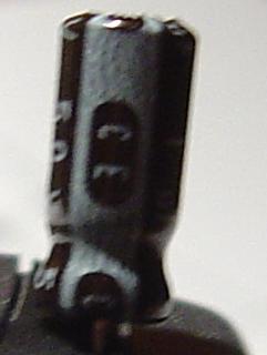

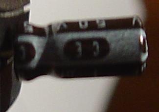

    Co to jest i czym się różni kondensator elektrolityczny unipolarny (i czy to jest kondensator unipolarny?), bo taki dano mi w sklepie, a nie bardzo widzę różnicy od zwykłego kondensatora elektrolitycznego. Czy po czymś można je rozpoznać i czy jakoś konkretnie trzeba je montować?
    Ten kondensator ma mieć wartość 1µF/25V

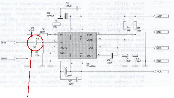

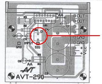

    Podsyłam schemat montażowy, lecz na schemacie ideowym wygląda to jak kondensator ceramiczny.
    Co wy na to??

    unipolarny to znaczy ze nie jest spolaryzowany, a w wygladzie jest rożnica, elektrolity są zamknięte w metalowych puszkach, a te unipolarne o tej pojemności to zazwyczaj kondensatory mkse lub mkt, czyli takie plastikowe kostki lub takie zazwyczaj zielone emialiowane, przy montażu nie trzeba zwracać uwagi która nóżka gdzie, bo to obojętne

    W zasadzie ok, tylko że potrafia wyglądać identycznie jak elektrolity oprócz oznaczenia polaryzacji :-)

    Możesz w miejsce C1 na Twoim schemacie założyć kondensator bipolarny (eletrolit bez oznaczonej biegunowości) lub zwykły kondensator elektrolityczny, ale wcześniej musisz zmierzyć, gdzie jest wyższe napięcie - czy od strony wejście scalaka czy od strony wejścia -SIG, wtedy minus kondensatora lutujesz do punktu, gdzie jest niższe napięcie stałe. Ale to ostateczność, normalnie montujesz kondensator bipolarny. Możesz też połączyć dwa kondensatory 2,2mikroF szeregowo - przy szeregowym połączeniu pojemność kondensatorów - w tym przypadku - zmniejsza sie o połowę - lutujesz ze sobą ich plusy a minusy do płytki.
    W tym układzie - AVT 290 - możesz zamontować kondensator stały 1mikroF/63V, taka mała, na przykład, żółta kostka.
