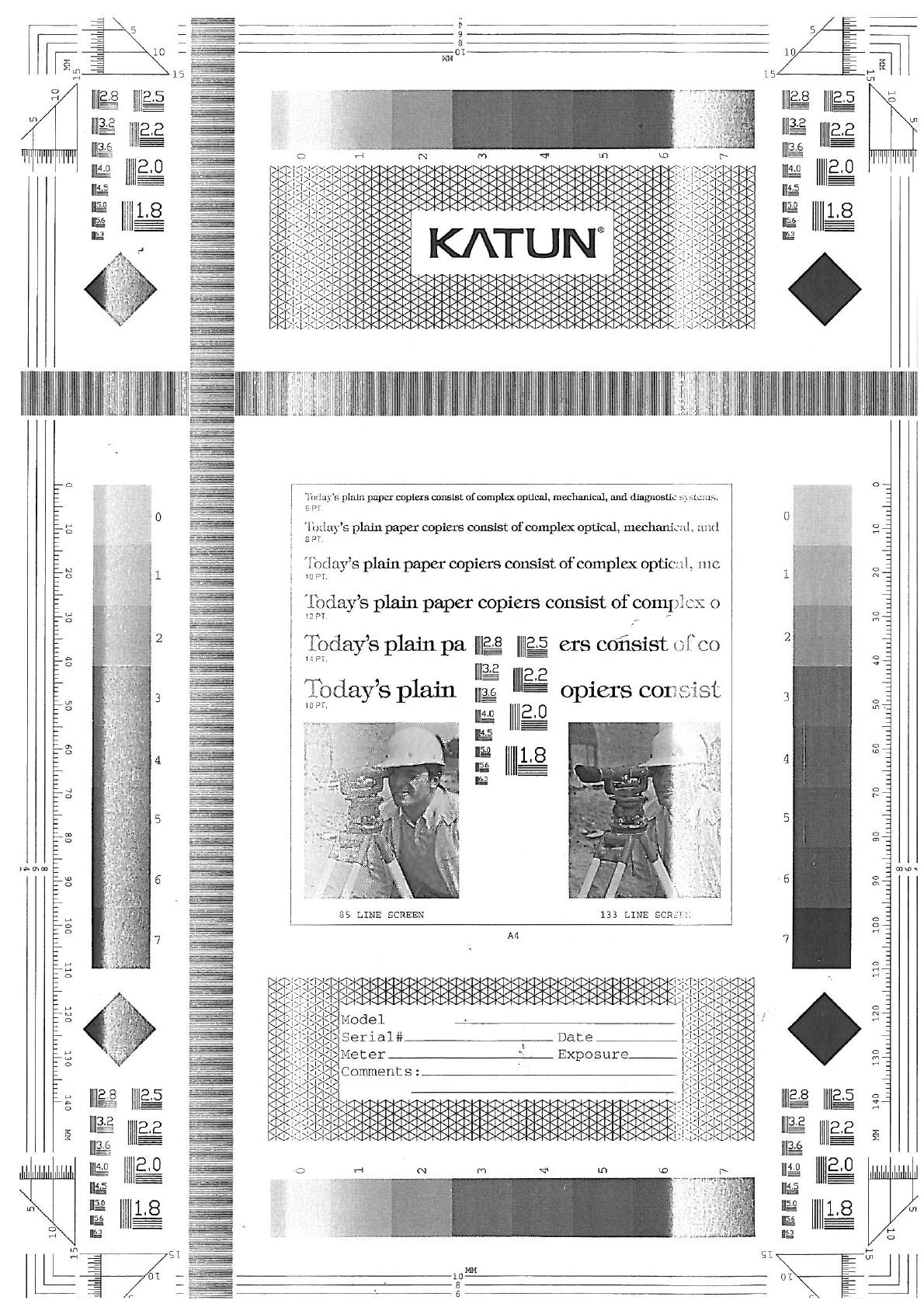

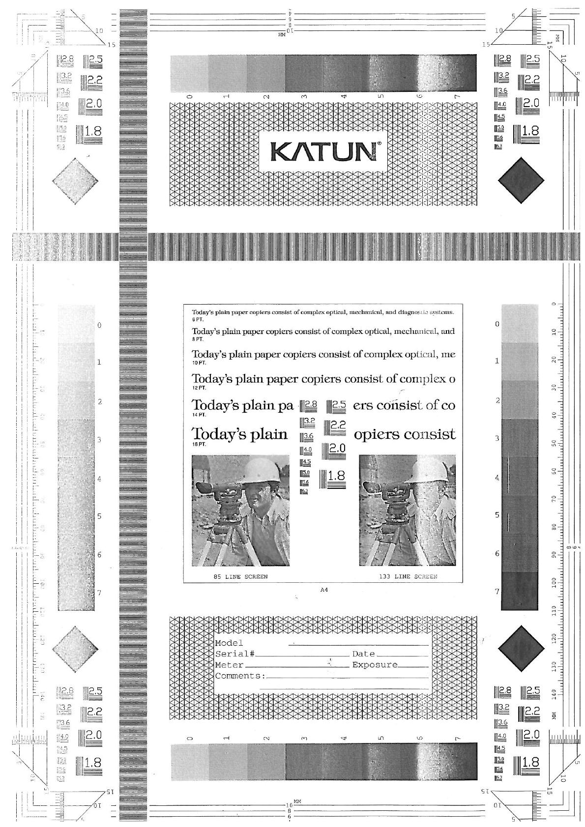

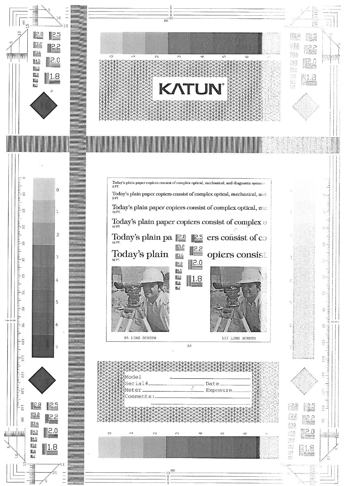

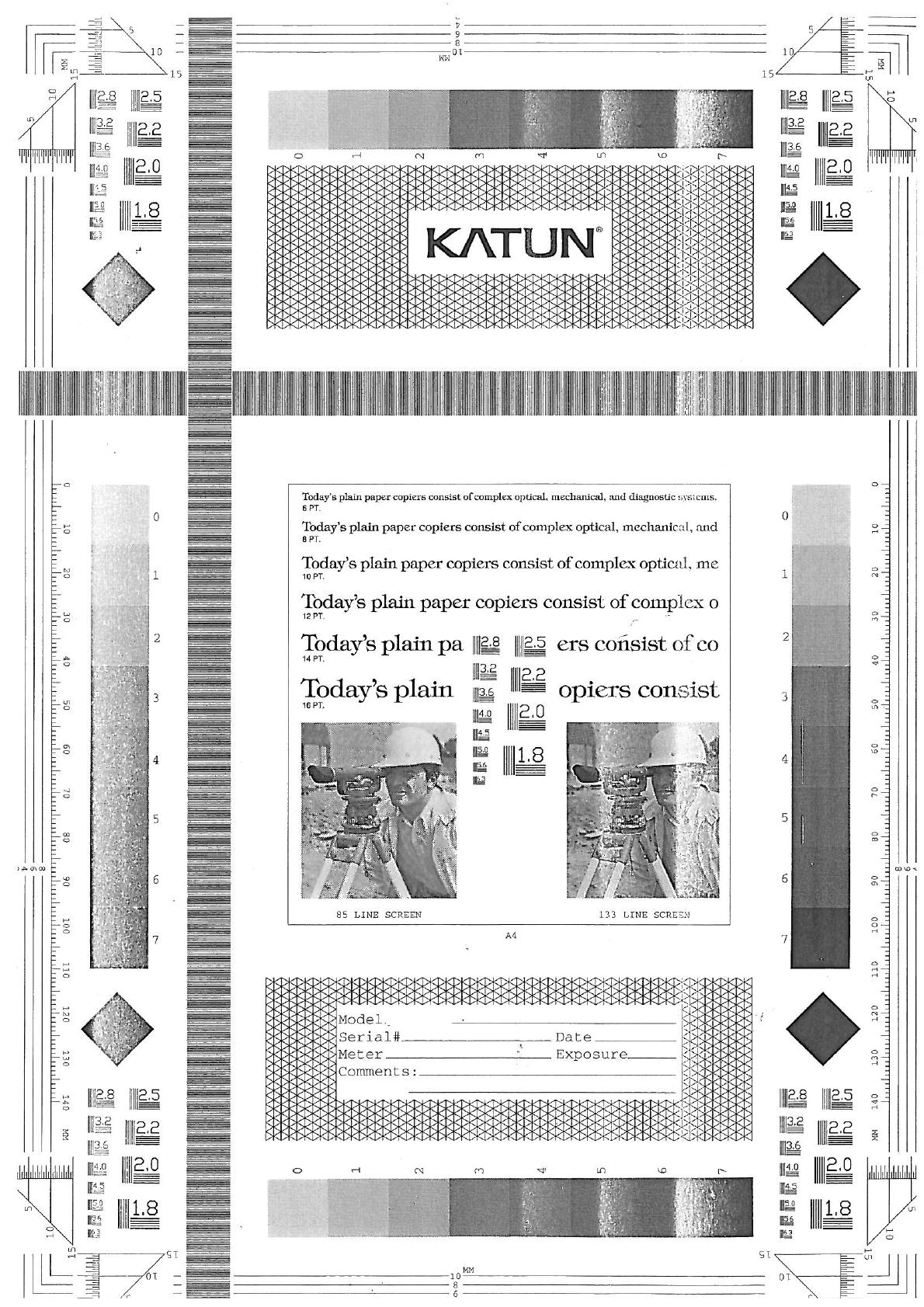

    Witam , mam problem z kopiarką Canon IRC 5800 rozjaśnia obraz przy kserowaniu i drukowaniu z drugiej strony .Jednostronne kopie wydruki są idealne natomiast druga strona pionowe rozjaśnienia dochodzące do 5 cm ,a czasami mniejsze.Sprawdziłem papier 3 rodzaje to samo.Rolki ładujące w pasie ITB wyglądają ok. Ustawienia kopiarki zgodne z kartką na drzwiach. Czy spotkaliście się z czymś takim w tych maszynach. Dołączam fotki

    Elektroda na bebnie szaleje i prawdopodobnie jest ona przyczyna.
    Sprawdz czy nie jest brudna w proszku i ja wyczysc.

    Elektoda transferowa blaszki w tych maszynach się wyrabiają i tak się dzieje jak na foto. dzięki za wsparcie koledzy.
