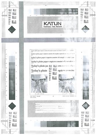

    Witam jak w temacie jak robię dwustronnie rozmazuje obraz na drugiej stronie tak jak by cień, taki jakieś plamy tez są widac na skanie nie na całej kartce tylko w kilku miejscach pozdrawiam

    Witam kolejna maszyna jak robi dwustronnie to druga strona jest taka jak na skanie jak robię A4R kopia jest normalna pozdrawiam

    kolego co do drugiego skanu popatrz na elektrody.ta maszynka strasznie czuła jest na tym punkcie.zobacz kostki ,nawiń nowy drut.objaw jest dziwny ale postawiłbym na druty.pozdrawiam

    Witam elektrody były wymienione na nowe nie wiem czego się uczepić nie mam pojęcie tez myślałem że to elektroda ale maszyna tylko po duplexie tak robi pozdrawiam

    to znów ja.hmmmmm jak elektrody są wymienione no to powiedz mi czy próbowałeś z innym papierem (inny gatunek)a próbowałeś przepuścić papier przez maszyne (kopie białej kopii)i potem spróbować z z tekstem??troche ostatnio wilgno było.
    drugi twój skan pokazuje że maszynka ma problem z zapełnieniem czerni (wygląda mi to na problem elektrostatyczny)

    Sproboj przepuscic kilkanascie stron w dupleksie. Zobacz czy na kazdej jest podobnie rozmazany toner.
    Pozniej zrob kopie jednostronna a drugo strone pusc z bocznego.
    Jesli kopie rozmazuje tylko w dupleksie to skupilbym sie na elektrodach. Moze Ci zwierac z prowadnica przy wywolywaczce. Wyczysc cala prowadnice.

    Witam raz jest na kazdej raz nie w A4R tego nie robi robi tylko w A4 z innym papierm nie próbowałem, rozmazana tylko na drugiej stronie sprawdze to pozdrawiam

    Skup sie na elektrodach. Dokladnie je wyczysc wraz z drutami a jesli to nie pomoze to je wymien. Najlepiej by bylo jak bys podmienil elektrody.

    Witam w jednej maszynie juz sobie z tym poradziłem pożądne czyszczenie dało wefekt ale w drugiej nadal to samo powalczę jeszcze z elektrodami pozdrawiam

    Witam czyszczenie elektrod dało efekty dzięki wszystkim i pozdrawiam
