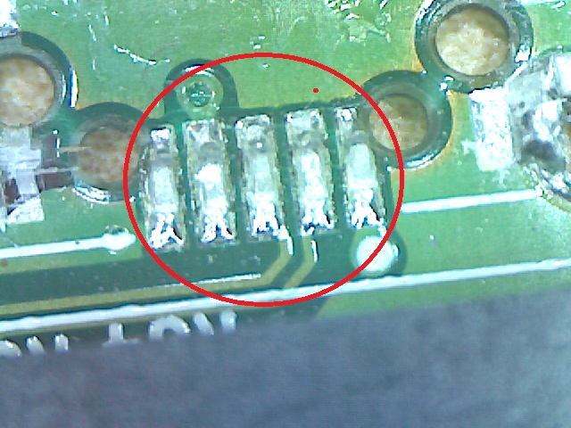

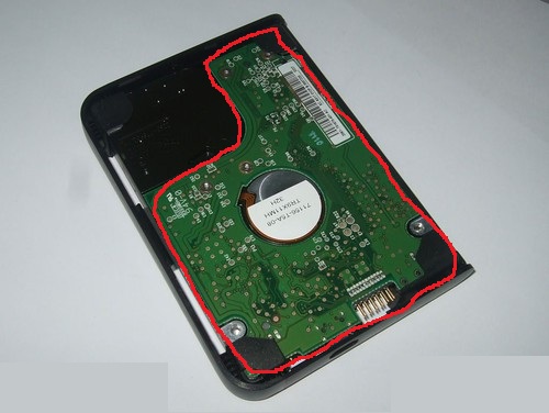

    witam
    jestem laikiem w tych sprawaf wiec i pytanie bedzie malo prowesjonalnie skonstruowane. posiadam dysk przenosny WD10TMVV-11BG7SO z uranym gniazdem micro usb. niemoge wymienic urwanego portu usb i teraz zastanawiam sie czy da sie wymienic ta "plytke" do ktorej bylo przymocowane usb na "plytke" z wyjsciem SATA od innego dysku WD(np. dysku laptopowego WD 1TB SATA)?

    Jeśli to jest My Passport Essential to dyski te są szyfrowane a sam dysk z portem USB jest szyfrowany sprzętowo. Nazwy dysku zewnętrznego nie podałeś. Od tak sobie elektroniki nie podmienisz. Najlepiej jest naprawić to gniazdo lub wymienić lub dolutować kabelek na stałe.

    na plytce po urwanym gniezdzie micro-b mam 5 pinow a z przewodu wychodzi tylko 4(czarny, bialy, czerwony, zielony) w necie znalazlem takie cos pytanie o wymiane "plytki" ukladu scalonego ale niemam pojecia gdzie przylutowac te przewodziki na plytce pytanie o wymiane "plytki" ukladu scalonego

    Masę łatwo zlokalizować prawda :)Te dwie ścieżki to data + i - więc jeśli z jednej strony nich jest masa :).
  • #12 9598674
    enzoik
    Posty: 8
    Masę łatwo zlokalizować prawda :)Te dwie ścieżki to data + i - więc jeśli z jednej strony jest masa nich jest masa
    OK mase mam, dwie sciezki tez widze tylko juz niewiem ktora to + a ktora to -.
    Masa + data- + data+ = 3 przewodziki a ja mam 4, wiec co z nim zrobic??

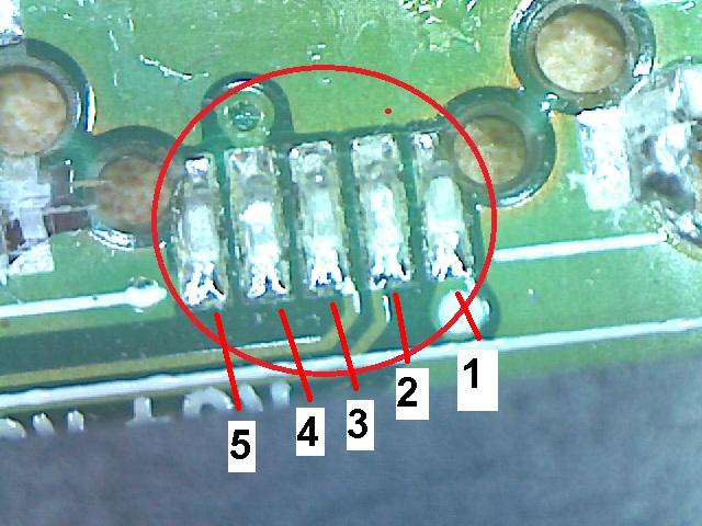

    To rozjaśni sprawę i będzie łatwiej akurat tu jest 5 pinów bo to Micro-B.
    http://www.accesscomms.com.au/reference/usb.htm
    pytanie o wymiane "plytki" ukladu scalonego pytanie o wymiane "plytki" ukladu scalonego
    Z twojego zdjęcia wynika że masa patrząc na zdjęcie jest z lewej strony.
    4 to styk potrzebny na identyfikacje urządzenia dla komputerowego gniazda 4 pinowego nie ma znaczenia.
