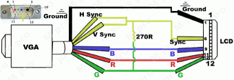

    Ekrany od PSX sa tanie. Ja kupilem swoj 5'' za 200zl. Taki ekran mozna wykorzystac np w samochodzie, albo przy budowie projektora. Problem w tym ze ma wejscie obrazu i dzwieku PSXowe. Nie jestem obcykany w elektronice za bardzo ale posiadam jakies schematy podlaczenia rgb do takiego ekranu.
    Probowalem juz zrobic przejsiowke z eurozlacza ale obrazu nie ma :( Z tym ze polegalo to na tym ze zlutowalem po prostu w tych miejscach gdzie widac na obrazku. Przetlumaczy mi ktos te obrazki?

    Napisz co ci wytłumaczyć. Jest do dość prosty schemat R-czerwony G-zielony B- niebieski to kolory, musisz podłaczyc je pod odpowiednie wejście w EUROSCART ale twoj TV musi miec mozliwość ich odebrania większośc z TV ma tylko sygnał VIDEO bąz Svidepo co znacyz ze te 3 kolory nie idą oddzilenymi kabelkami a są puszcone jednym, wiec przejściowka z EUROSCRT odpada, jednak przejście z VGA na te LCD co piszesz nie ma problemu zytrarczy ze pod odpowiednie piny jak na rysunku podlutujesz kabelki i podepiniesz rowniez wedle opisu do tego lcd i obraz powinien sie pojawic oczywiscie pod warunkiem ze taki wyswietlacz bedzie mogl wyświetlić odpowiednie rozdzielczosci ... jak coś napisz dokaldnie co ci wytlumaczyć.

    Jesli chodzi o ten schemat VGA, to jest taki kabel Sync, w pewnym miejscu dwa kable przechodza w jeden. Wystarczy je po prostu zlutowac? A kolejna sprawa to ten napis 270R. Czy to oznacza ze mam jakies kondensatory na kazdym kablu robic czy jak?
  • #4 986335
    domel.an
    Poziom 24  
    Posty: 497
    Pomógł: 57
    Ocena: 136
    witam
    jak wynika ze schematu - wystarczy je zlutowac
    270R to opornik 270om
    pozdr

    Udało się, podłączylem pod Vga, jednak musialem troch zmodyfikowac schemat.
    Postaram sie krotko opisac jak zrobilem przejsciowke.
    1. Wykonalem kabelek. Schemat widac na zdjeciu "przejsciowka.jpg"
    2. Kupilem karte na PCI Matrox Mystique, poniewaz nie pod kazda karta taki ekran od LCD pojdzie (tyko pod tymi co maja mozliwosc "c-sync"), a ta jest sprawdzona (11zł z przesylka na Allegro), projektor dziala jako drugi monitor.
    3. Zainstalowalem PowerStrip (wpiszecie na goglach to wam znajdzie) i skonfigurowalem go wg zdjecia "ustawienia.jpg"
    To wszystko w skrocie by tak wygladalo, niby proste ale nie w rzeczywistosci, bo do wszystkiego musialem sam dochodzic, takiego ekranu jak moj to jeszcze chyba nikt nie przerabial Laughing
    Moze kiedys zrobie dokladniejsza instrukcje.
    Efekty widac na zdjeciach.
