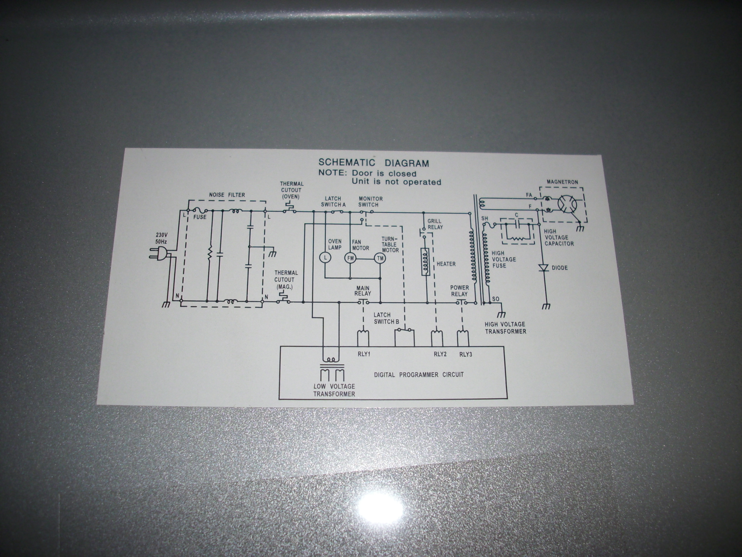

    Szkoda że nie podałeś zdjęcia mikrofali i ewentualnej płytki sterującej , nikt tu nie ma głowy jak stodoła żeby pamiętać jak ona wygląda . Jeśli ma moduł elektroniczny zasilany transformatorem to sprawdź czy dochodzi napięcie do trafka a jeśli tak to czy pierwotne wykazuje jakąś oporność .Jeśli tu jest dobrze to czy występuje napięcie na elektrolitach napięć wtórnych.Czy jej schemat to coś takiego ?
    Mikrofalówka Zelmer 29ZO12 nie włącza się po burzy, bezpiecznik sprawny

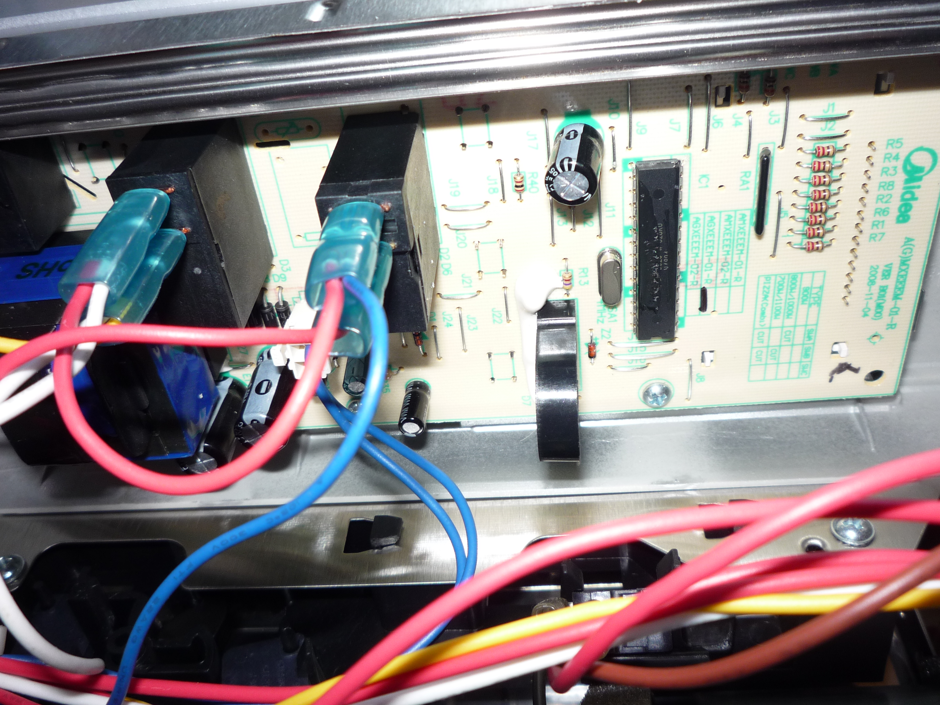

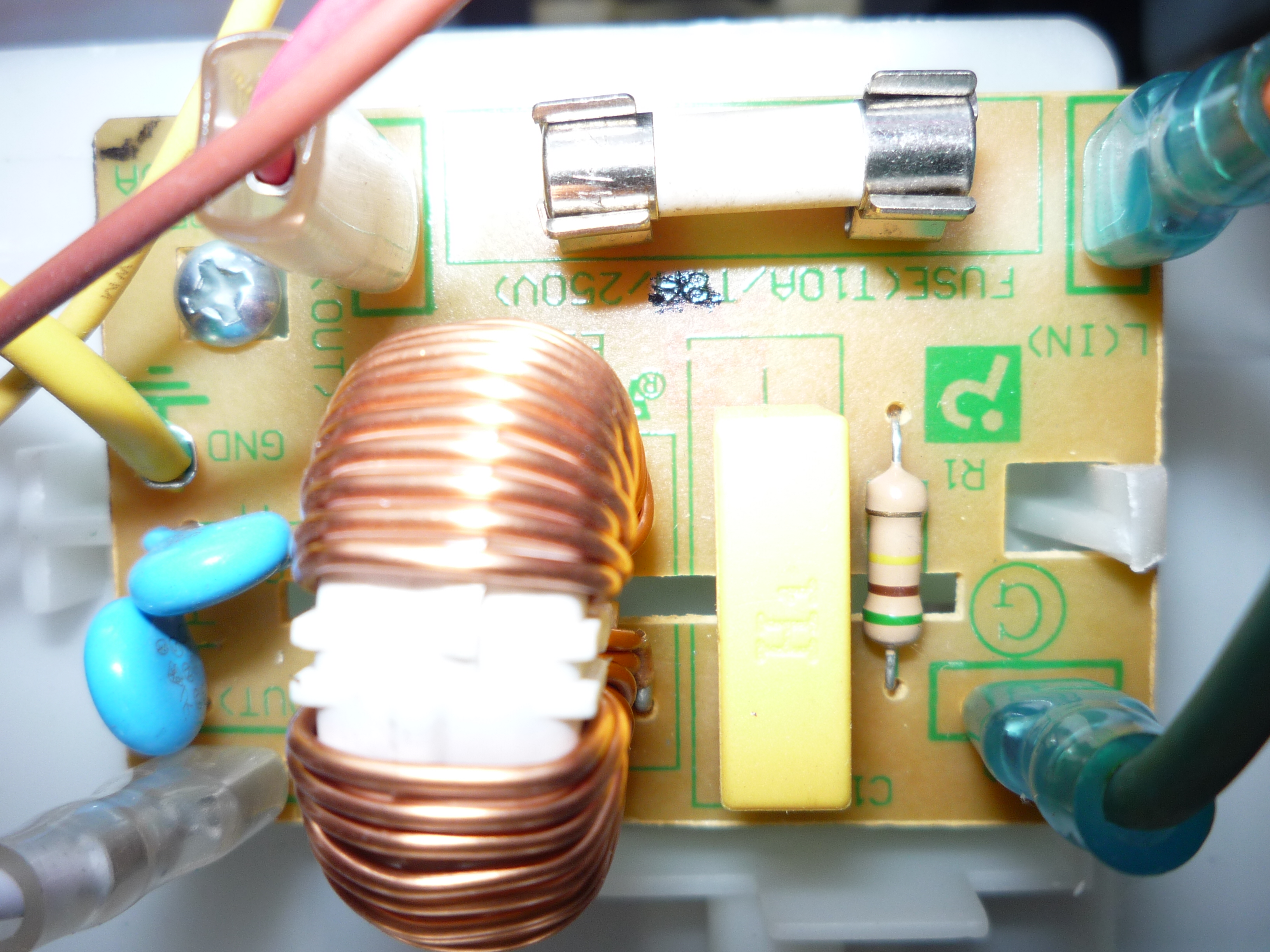

    Pierwsza fotka to płytka filtra.
    Na drugiej moduł (tu akurat producent Midea).
    Masz tam trafo w takiej niebieskawej "skórce" (lewa strona zdjęcia). Przemierz je.

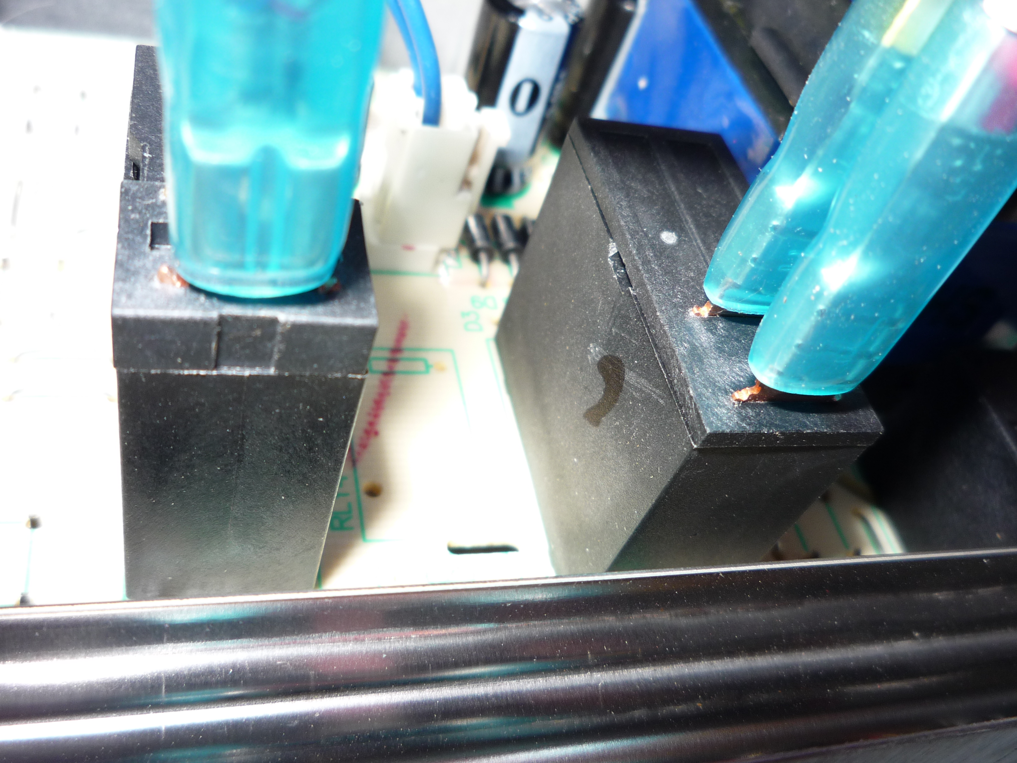

    Witam na transformatorze nie ma napięcia.dochodzi napięcie z jednej strony tylko nie wiem co to jest ale chyba jakies styczniki widoczne na obrazku

    Ja podejrzewam transformator.
    Tam nie ma żadnych styczników (stycznik wygląda np: Link ).

    po zetknięciu stycznika kręci sie talerz, grzeje,wentylator chodzi,swieci niestety wyświetlacz nie działa

    :arrow: kpery: Zwarłeś przekaźnik więc sprzęt ruszył, dość logiczne. Elektronika dalej martwa - również logiczne. Zewrzyj na pałę coś jeszcze a otrzymasz ukrytą funkcję strzelania i wytwarzania dymu.
    Masz chociaż miernik? Bo jeśli zamierzasz naprawiać ten moduł neonówką to nie wróżę powodzenia. Jak już pisał Marcin - jest podejrzenie na transformator, więc weź wyciągnij ten moduł i zrób mu porządną fotkę z każdej strony, bo na tych co są nic nie widać. I zaopatrz się w miernik.
    Poszukaj w końcu ten transformator , to co na zdjęciu to przekaźniki. Podejrzewam jedna że to robota będzie dla fachowca. Zwłaszcza że kuchenka mikrofalowa to jednak niebezpieczne urządzenie od strony serwisu .
