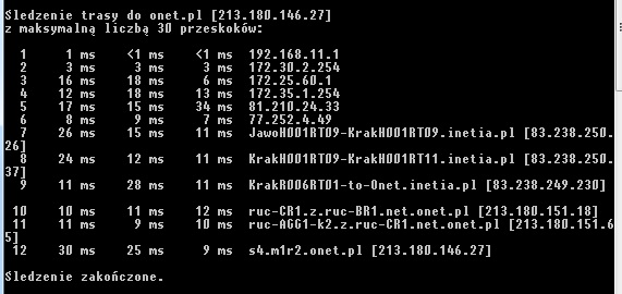

    Zrobiłem jeszcze test typu tracert i ode mnie do łącza Netii idzie przez kolejno 192.168.11.1 potem 172.25.60.1 następnie 172.30.2.254 a potem 172.35.1.254
    tylko przy pingu 172.35.1.254 starta pakietów na 2000 wyniosła 7 (w pozostałych pozostałych IP było na 0) a na onet 9, czyli wychodzi na to, że błąd jest gdzieś na odcinku łącze Netia <=> główny serwer mojego usługodawcy.
    Jak fachowo im to wytłumaczyć (nie znam się za bardzo) tą sytuację, czy pokazanie screenów wystarczy czy trzeba coś jeszcze opisać ?

    Onet.pl nie jest w sieci Netii chyba - wiem że na blogu się chwalili, że mają łącze do Onetu. Możesz wkleić pełen tracert? 172.35.* to przypadkiem nie adres z puli prywatnej?...

    Utrata jednego pakietu = duży lag dlaczego się tak dzieje ?
    Ciekawi mnie czy to wina Netii cze serwera sieci ?

    Stawiałbym bardziej jeszcze na łącze Twojego ISP - 172.35.1.254 to na pewno nie jest adres Netii (wygląda mi na wewnętrzny adres). A jak wygląda ping do onet.pl ?
  • #12 9607765
    Zxaka
    Posty: 32
    Ocena: 3
    To ja wiem, że nie jest adres Netii wg. mnie to IP serwera a ping na onet.pl jest kilka postów wyżej razem z bramą.
