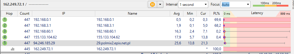

    Witam serdecznie,
    W listopadzie podpisałem umowę z lokalnym dostawcą radiowego internetu, 60/8Mb. Od samego początku jego posiadania posiadam utraty pakietów w grach (w zależności od gry, częstotliwości i wielkości pakietów). Prędkości są stabilne, a gry mają zapas przepustowości.
    Wszystko było robione z bezpośrednim połączeniem z anteną zewnętrzną do PC.
    Testy jakie robiłem:
    - speedtest.net - Upload Latency pokazuje często 200-800ms, ping i download latency w normie (>70ms)
    - packetlosstest.com - Opóźnienie wysyłania pakietów wynosi +200ms
    - test.mm.pl - Duży jitter ok. 50ms
    Kontaktując się z ISP byłem proszony o testy na Ping Plotterze, gdzie wychodziło coś takiego: Utrata pakietów, Jitter w grach, problem z radiowym internetem 60/8Mb, testy Ping Plotter, ISP
    Finalnie po odkryciu że mam duży jitter oraz ping na pakietach, zadzwoniłem raz jeszcze a pan odpowiedział mi cytując: "Na wp.pl nie traci, nie jesteśmy nic z tym w stanie zrobić".
    Problem nie leży też po serwerach gier gdyż na poprzednim ISPku którym był Cyfrowy Polsat, takiego problemu nie było (lecz słaba prędkość była, więc musiałem zmienić).
    Czy jest możliwość jakoś na to zadziałać?

    Na dwóch pierwszych węzłach masz prawie 70% strat. Czy to jest router u Ciebie w domu, czy na dachu, czy już u ISP?
  • #5 20458774
    Niuu_
    Poziom 5  
    Posty: 64
    Ocena: 4
    bumble napisał:
    Niestety ale to prawda. Uroki internetu radiowego są takie. Możesz spróbować anteny z czaszą o większym zysku ale czy to pomoże nie wiem.
    KOCUREK1970 napisał:
    Tak, znowu zmienić dostawcę.
    Ty sam nic z tym nie zrobisz.
    Net radiowy, beznadziejne punkty styku ruchu międzyoperatorskiego - masz tego efekty.
    No cóż, to chyba gry sobię odstawie ;d Dzięki za odpowiedź
    192.168.0.1 - router
    192.168.3.1 - antena na dachu
    192.168.60.1 - ISP

    Jak dla mnie to trzeba sprawdzić powód strat pakietów na początkowych węzłach.
    Puść Ping Plotter do:

    Pomiń router, wepnij się przewodem sieciowym wprost pod antenę, testuj.
  • #15 20499976
    Niuu_
    Poziom 5  
    Posty: 64
    Ocena: 4
    To samo, ~50% PCL na 192.168.3.1
