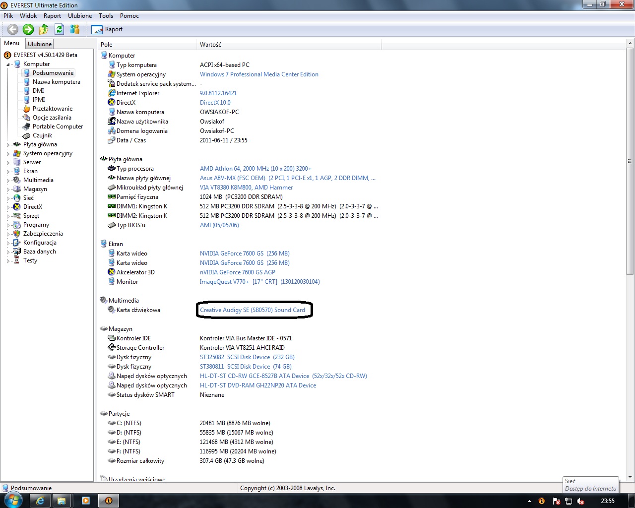

    witam, mam problem z sound blaster audigy se win xp wykrywa go i działa poprawnie, natomiast win7 nie widzi go wcale a np. po odpaleniu everesta jest widziany w systemie co może być tego przyczyną?

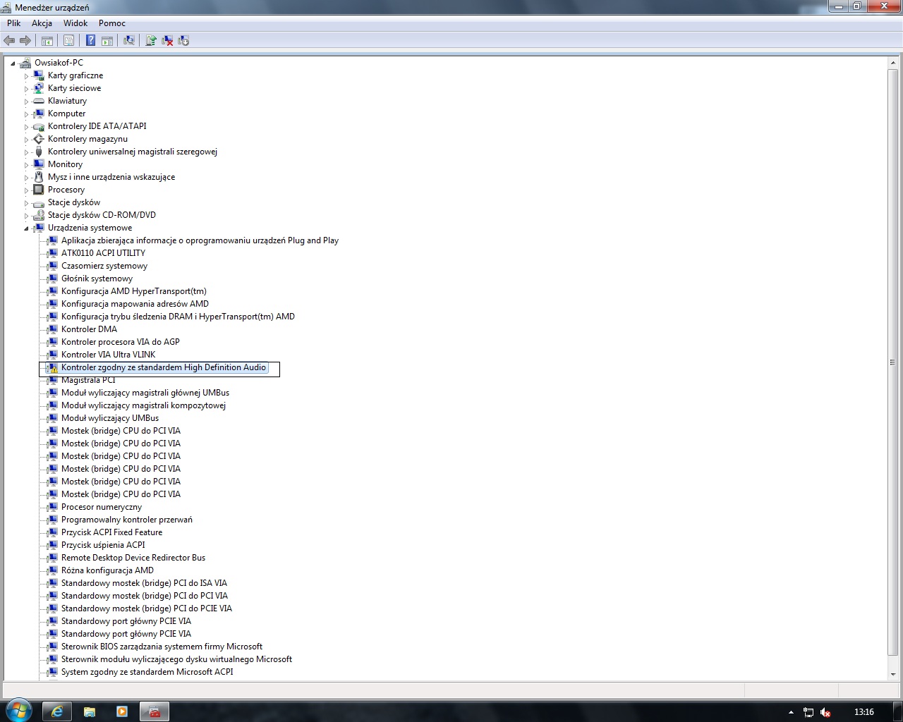

    Wejdz: PPM mój komputer -> właściwości -> menadżer urządzeń -> kontrolery dzwięku, wideo i gier i pokaż fotke na forum.

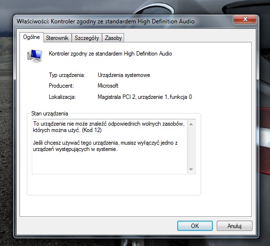

    U mnie nie ma nawet zakładki kontrolery dzwięku, wideo i gier zamiast tego wyświetla sie kontroler zgodny z audio HD który ma kod 12. Wyłączylem parę urządzeń w komputerze ale błąd nadal nie zniknął

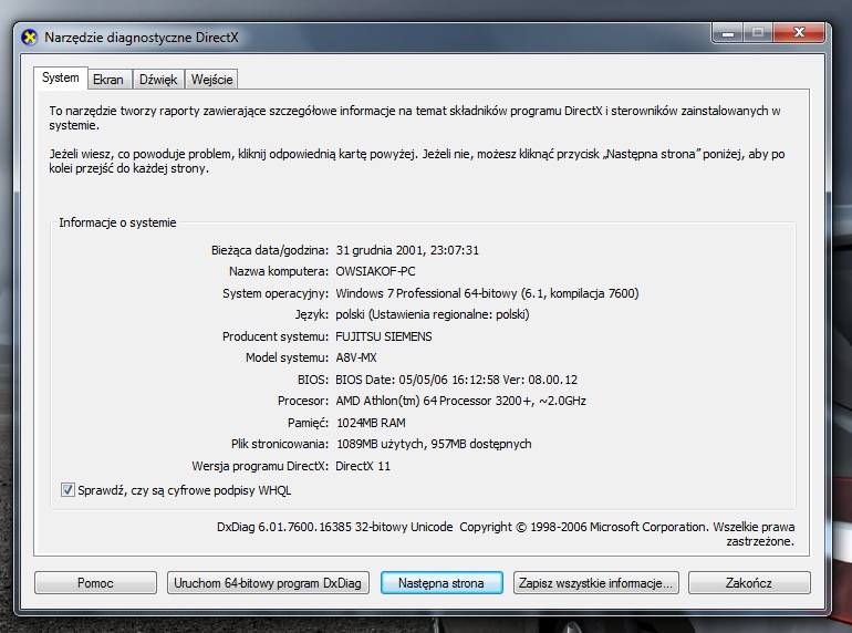

    Opisz dokładniej, co to masz za system, bo nie znam i widzę, że masz tam DX 10 miast DX 11 :shii:
  • #5 9603252
    madman92
    Posty: 10
    Powiem tak zamieniałem porty PCI wyciągałem baterie,zamieniałem zworki od biosu AC97 robiłem z auto na disable tak jak powyżej i efekt wciąż ten sam update na DX 11 Win 7 pro 64bit wgrywałem również inne wersje siódemki ale problem wciąż ten sam

    Po ręcznym zainstalowaniu wyświetla się kod 10 "nie można włączyć tego urządzenia"

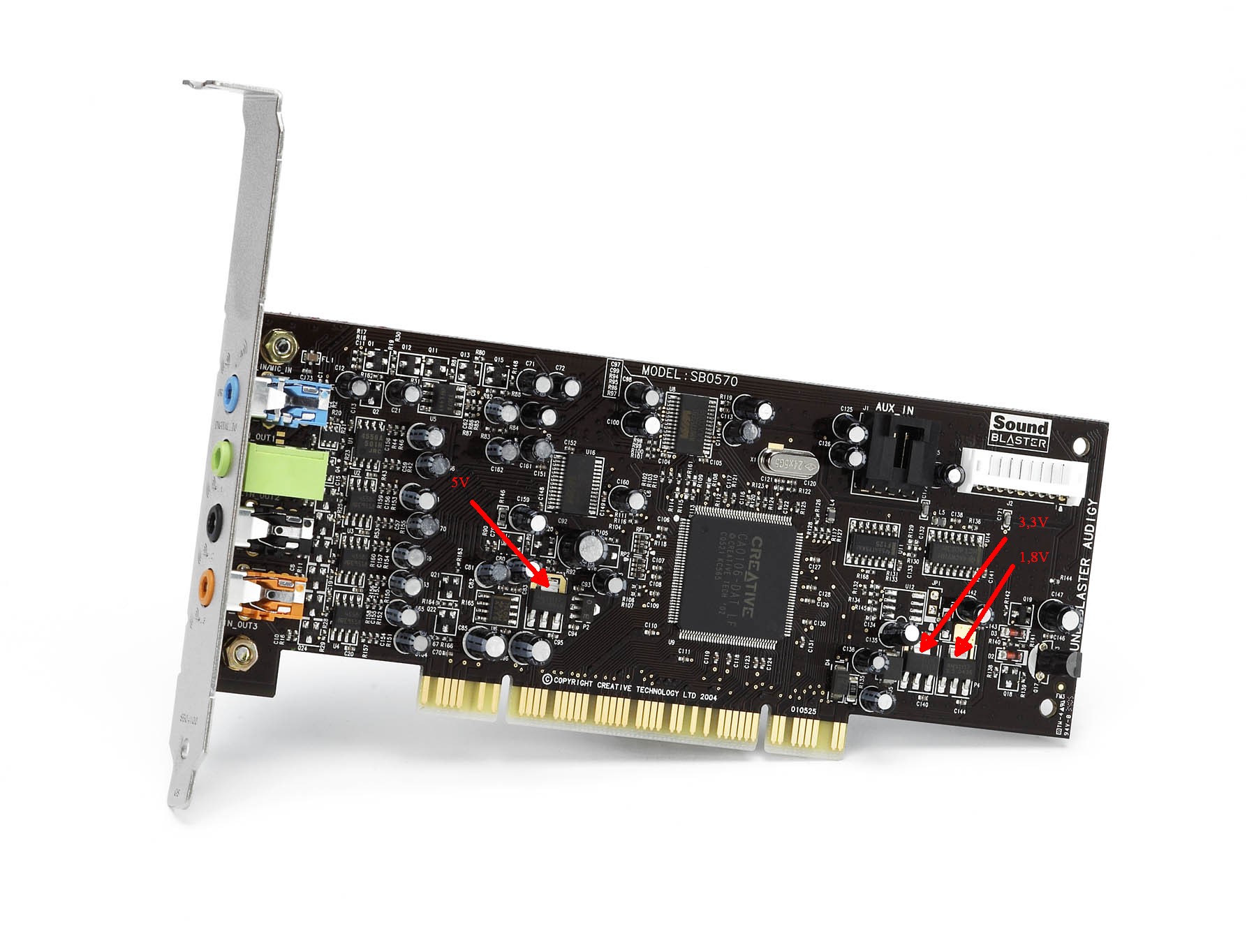

    Układ U16 czasem nie łączy.
  • #17 9637583
    madman92
    Posty: 10
    Też tak myślę bo zmian PCI też nie daje zmian.... a jest wg opcja by ten układ sie włączył
  • #18 9640308
    gradek83
    Posty: 9116
    Pomógł: 930
    Ocena: 2105
    Jeśli masz jeszcze gwarancję na tą kartę to wyślij ją do serwisu. A jak nie to co najwyżej możesz sprawdzić multimetrem czy masz napięcia na wyjściach stabilizatorów odpowiednie. U16 gorącym powietrzem 420­­°C możesz po nóżkach podmuchać. Jeśli to nic nie da to układ U16 lub U8 do wymiany.
    Palcem możesz po dotykać układy scalone czy się nie nagrzewają (parzą). Regulator napięcia 5V zazwyczaj jest ciepły czyli ok.
