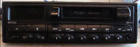

    Posiadam takie radyjko
    https://obrazki.elektroda.pl/8093479100_1307875258.png
    https://obrazki.elektroda.pl/4318925200_1307875259.png
    Chodziło dobrze do momentu gdy osoby trzecie nie zaczęły go używać. Teraz mogę je tylko wyłączyć i włączyć. Reszta przycisków nie reaguje. Nie mogę zrobić głośniej ani zmienić stacji. Radio chodzi ale tylko na jednej stacji.
    Czy jest możliwość, że zostało jakoś zablokowane?

    Sprawdź, czy któryś klawisz nie jest wbity na stałe lub czy nie jest uszkodzony switch pod którymś.

    Uruchomiłem radio bez panela wszystko wygląda ok guziki przełaczałem zapałką niestety bez żadnej reakcji.

    Odłączyłeś je od zasilania?

    Tak najpierw wyciągnołem bezpiecznik myślałem, że się zresetuje. Nie pomogło.

    Przetarta folia do klawiatury w okolicy przycisku od wyrzucania kasety. Typowa usterka tego radia. Naprawa to albo wymiana folii na nową (problem z kupieniem) albo wymalowanie ścieżek na nowo (potrzeba odpowiednia chemia i trochę cierpliwości).
