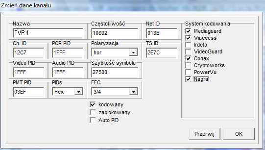

    Trafił do mnie dekoder jak wyżej aby wgrać mu najnowszą listę kanałów Cyfry+, co przebiegło bez problemów. Dopiero potem zaczęły się kłopoty. Otóż dekoder odbiera jedynie kanały niekodowane, na pozostałych jedynie informacja "Brak Audio i Video", jest EPG. Gdy przywrócę ustawienia fabryczne, po automatycznym przeszukaniu wszystkie programy, również te kodowane są odbierane prawidłowo. Karta oczywiście legalna (Multiroom-główna), soft najnowszy 1.32.4A, lista ze strony Fergusona. Gdzie popełniłem błąd ?.
    Zauważyłem jeszcze, że kiedy wyłączę go z sieci na pozycji gdzie jest kanał kodowany to połączeniu dany program się odblokowuje. Niestety wystarczy pilotem zmienić na inny i już go brak. FTA cały czas ok.

    Spróbuj mu wgrać liste programem jak w załączniku.
    W programie jest edycja kanałów i można zaznaczyć czy jest kodowany i w jakim systemie. Możesz sprawdzić czy w liście którą ściagnąłeś jest to prawidłowo zaznaczone np. tak jak niżej
    Ferguson HF-8800HD. Problem po wgraniu listy kanałów.
    Przykładowo dla TVP1 powinno być zaznaczone kodowany i zaznaczone Mediaguard, Vicess, Conax i Nagra

    Jest rozwiązanie. Po wgraniu listy kanałów należy zmienić datę na wcześniejszą niż 01.06.2011r. Jest podobno błąd w oprogramowaniu. Klient wyczytał gdzieś w necie i działa że hej. Polecam.
