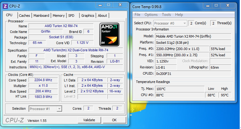

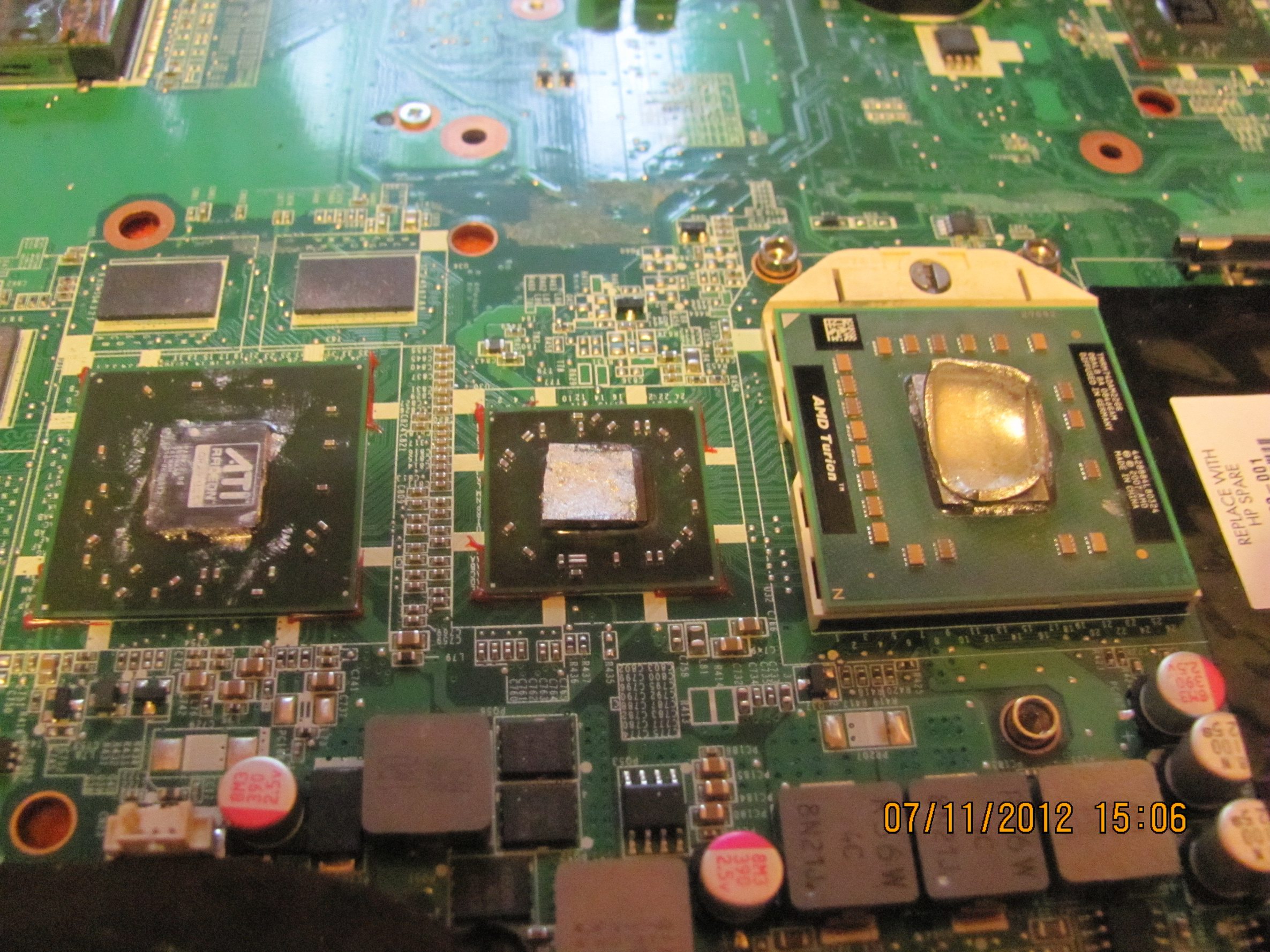

    Kolega przyniósł mi laptopa HP DV5-1050ew z turionem
    RM-74 2200Mhz.
    Grafika HD3650 mobility ma w idle ok 50°C ,bałem się sprawdzać pod obciążeniem.
    Niestety pomimo że laptopa uruchomiłem to okazało się że procesor ma temp jak poniżej i wentylator zasuwa non stop na 100% obrotów.
    oczywiscie Bios najnowszy F38.Temperatury z Everesta .
    Chłodzenie już wyczyszczone i temp jak poniżej:
    Właściwości czujnika:
    Typ czujnika CPU, HDD, ACPI
    Typ czujnika procesora graficznego Diode (ATI-Diode)
    Temperatury:
    Procesor 84 °C (183 °F) dochodzi do 95°C
    Procesor nr 1 / rdzeń nr 1 94 °C (201 °F)
    Procesor nr 1 / rdzeń nr 2 94 °C (201 °F)
    GPU Diode 53 °C (127 °F)
    ST9250827AS 29 °C (84 °F)

    OKi dzięki tylko jakiej grubości te termopady bo są różne :
    0,5mm /1.0mm ?
    Chodziło mi nie tylko o termopady na mostek,procesor,grafikę ale także na
    kości pamięci i układy,cewki bo są dosyć zmasakrowane.
    Czyli czego używacie i się sprawdza.

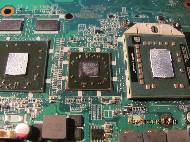

    PAsta ta srebrzanka to pomysł jednego z "fachofców" osiedlowych
    pasta w calej obudowie są znaki po niej a cieżko się to usuwa.

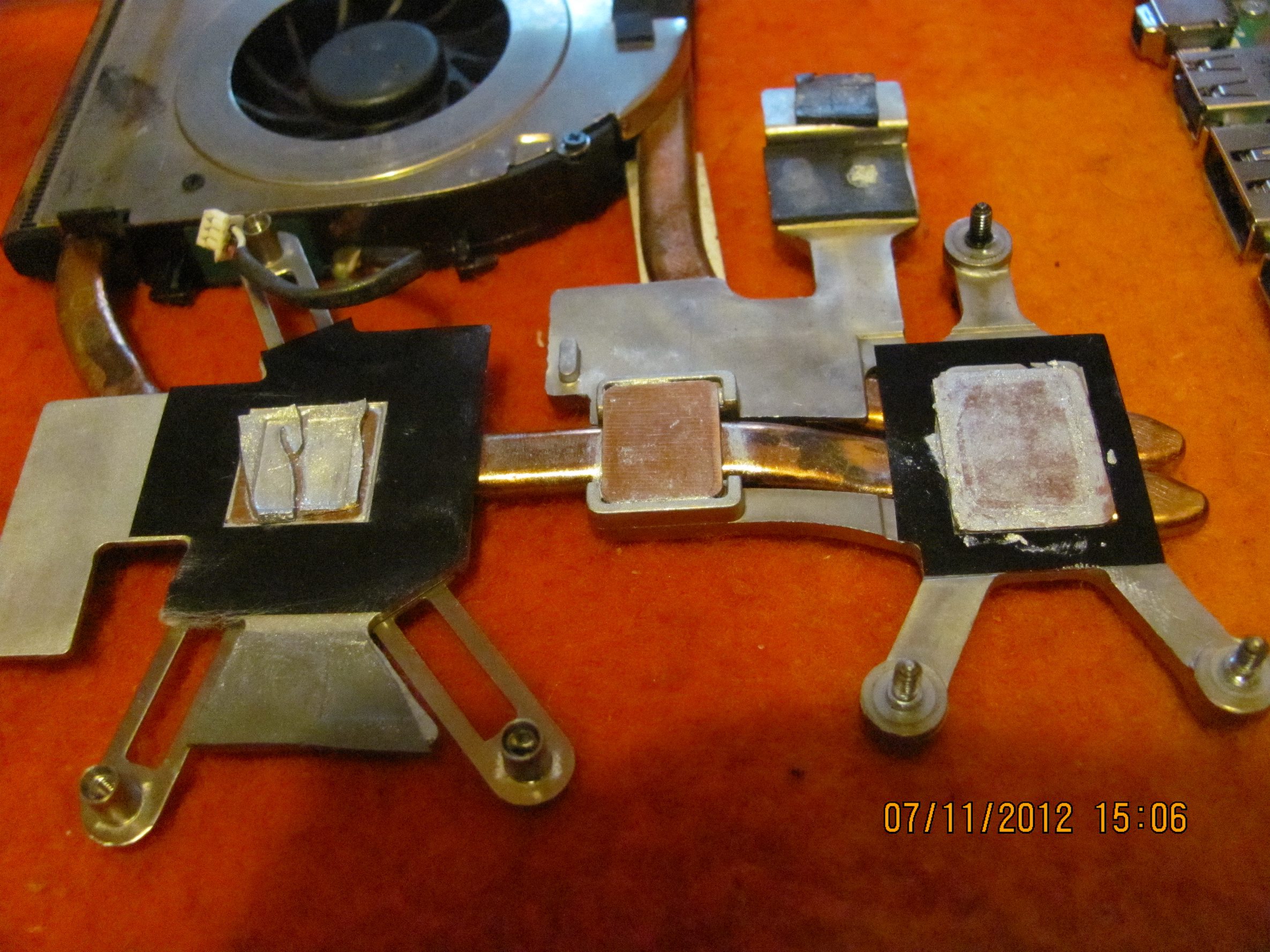

    No a tak wygląda chłodzonko:
    HP Pavilion dv5 1130ew - jak obniżyć temperaturę procesora AMD Turion X2 Ultra?
    Oczywiscie wyczyściłem wszystko zwykłym papierem toaletowym szarym
    ekologicznym :D .
    te pady jak widac na zdjęciach są dosyć cieńkie.

    Odklej termopady i wywal. Ślady po paście usuniesz tak:
    1-przetrzeć suchym ręcznikiem papierowym
    2-potem delikatnie benzyną ekstrakcyjną - żadnych acetonów itp
    Co do grubości pada - przed wyrzuceniem sprawdź na przykładzie jakie podkładki wejdą - testuj kartonem itd - u mnie wystrarczyły 0,5 mm. Efekt-spadek temperatur średnio o 10 - 20 st. Po polerce na lustro o 25 st.

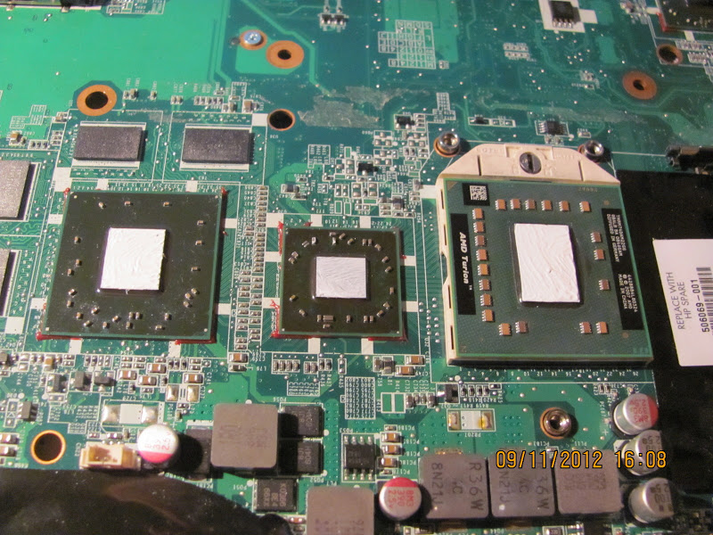

    Pasta Arctic Cooling MX-2 przyszła w czwartek (prądu nie przewodzi)
    Całość wyczysciłem ,z miedzianymi padami dałem sobie spokój bo kolega chciał żeby było jak najtaniej.
    Przesmarowałem najpierw silikonem pasta tania i sprawdziłem docisk zeby potem nie rozbierać jakby było cosik nie teges.
    Tak to wyglądało na próbę,widać że dobrze pastę rozsmarowało pomiędzy
    radiatorem a procesorem czy grafiką.

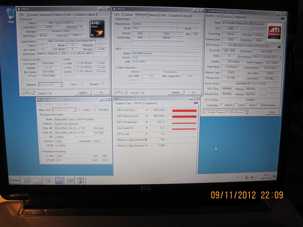

    Całość po nasmarowaniu pastą MX-2 :

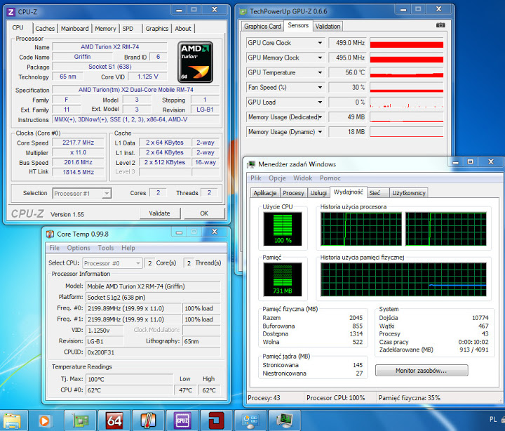

    Porównanie temperatur Before and After + wiatrak nie kręci się przy start na full
    bo można było szału dostać :

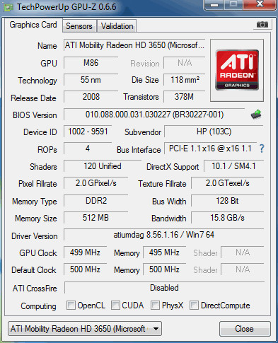

    Karta grafiki to Ati Radeon HD3650 .
    Temperatura dochodzi na rdzeniu do ok 70stC w Orthoss czy OCCT 4.3.2
    więc zapas jest ,użytkownikowi pozostało regularnie czyścić sprężonym powietrzem chłodzenie i laptopa na wyrku nie trzymać.

    a poniżej profil Oszczędzanie energii - Procesor do 500Mhz zmniejsza taktowanie
    grafika także.Chyba widać różnicę ?
