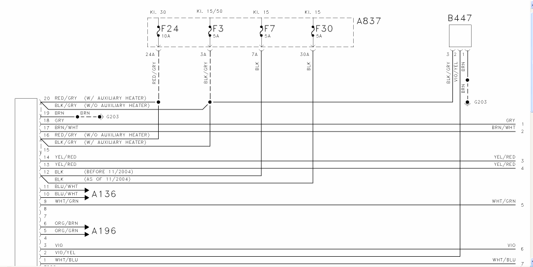

    Witam koledzy.
    Podpowie ktoś na temat sterowania sprężarką od klimy - skąd jest ona wysterowana, ponieważ nie ma zasilania na kostce. Czynnik sprawdzony, presostat nowy. Na presostacie jest + i - 12-14V, na wyjściu ok. 3,12V. Wentylatory w teście elementów startują, sprężarka na 100% sprawna.

    tu masz czesc schematu VW Touran TDI AVQ sterowanie sprężarką od klimatyzacji

    Kolego fructon możesz podać troszkę większy kawałek schematu , aby obejmował sterownik silnika sprawdziłbym sobie jeszcze przewody od presostatu ,chociaż wydaje mi sie że są ok a klima go nie widzi , a dodam że klima manual , ze schematu widzę że plus sterowania wychodzi bezpośrednia z panelu klimy to na razie dobre info

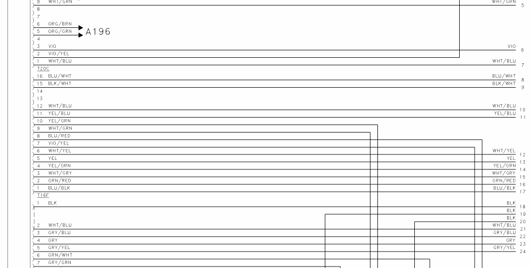

    Tutaj masz wyjścia ze sterownika (niestety cały schemat musiałem podzielić na trzy).

    Witam odgrzeje temat chciałem podzienkowac za schematy, miałem troche czasu więc zacząłem sprawdzać instalacje , i otóż zasilanie na schemacie jest pin 19 masa , pin 20 +12 kl 30 ja mam na odwrót , następnie CAN jest na 5,6 ja mam na 7,8 mówimy o złączu 20 pinowym , reszta to samo, błędy czujnik ciśnienia ,a przewody ok do panelu , czujnik nasłonecznienia , sterowanie sprężarką (zwarcie do plusa )

    te schematy przesłane przez kolegów mijają sie troche z prawdą wiec nie bierz ich zbyt poważnie can ma byc na pinie 7-8 co do reszty postaram sie wrzucic wieczorem schemat

    Koledzy sprawa wyjaśniona , CAN 7.8 , sprężarka 16 , presostat 5 , dzięki wszystkim
