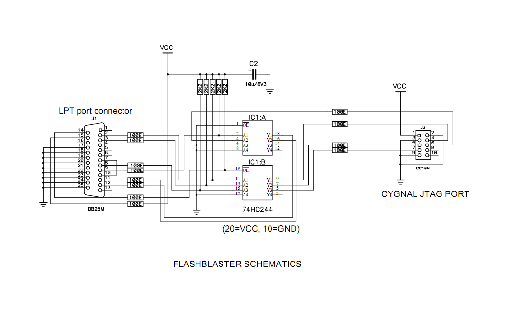

  • #5 9782133
    maniek1818
    Posty: 631
    Pomógł: 25
    Ocena: 260
    Więc jak można zaprogramować tego typu mikrokontroler? Znalazłem JTAG na LPT, ale nie wiem jakim oprogramowaniem się można posłużyć.
    Jaki tani programator do c8051f340-gq w obudowie TQFP48?
    A dokładniej tutaj
