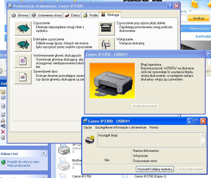

    Canon Ip3300 - dioda miga 5x, jak wejść w tryb serwisowy?
    nie ma napisanego nr błędu,
    jedynie dioda WZNÓW miga 5x na pomarańczowo
  • #6 9633067
✨ Użytkownik zgłasza problem z drukarką Canon IP3300, która sygnalizuje błąd poprzez miganie diody 5 razy. W odpowiedzi na pytanie o dostępność instrukcji serwisowej, podano kroki do wejścia w tryb serwisowy oraz resetu EEPROM. Inni uczestnicy dyskusji sugerują, że problem może być związany z uszkodzoną głowicą drukującą, a także wspominają o konieczności wymiany tuszy. Użytkownik próbował użyć programu IPTOOL, ale nie uzyskał dostępu do funkcji. Dodatkowo, nie pojawił się żaden numer błędu na monitorze po podłączeniu drukarki do komputera.
