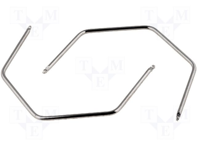

    Cześć.
    Chciałbym się dowiedzieć od Was jak wyjąć to radio. Są tam 4 otwory z przodu, lecz nie pod wkrętak, jak to jest mocowane ?, nie chciałbym nic uszkodzić - potrzebuje spisać kod z obudowy, mój zaginął.
    Zdjęcie odtwarzacza w załączniku.
    Z góry dziękuję.

    Najpierw trzeba wykręcić cztery krótkie śruby imbusowe- zaślepki /jeśli są/ a następnie użyć takich kluczy jak na obrazku, lub coś zamiast:
    Jak bezpiecznie wyjąć radio Philips Cart 2007 z Opla Corsa?

    hmm, dziękuję...jeżeli są imbusy to może wewnątrz, ponieważ z wierzchu tylko puste otwory. Co w takim razie Pan proponuje zamiast tych uchwytów - jak rozumiem to rodzaj zaczepów, rozpierających sprężynę ? Prosto z mostu: jakim ajzolem wyjąć ?
    Wielkie dzięki.

    Jak nie masz dostępu do oryginalnych narzędzi to spróbuj wykonać takie np.(szprycha rowerowa) i odpowiednio do profilować , ewentualnie dobierz 4 śrubokręty o takiej średnicy i też dasz radę.

    Próbowałem nawet szydełkiem Babci, chyba podjadę do elektryka.

    Najlepsze będą 4 gwoździe o średnicy zbliżonej do tych otworów. Trzeba je wcisnąć i pociągnąć całe radio.
