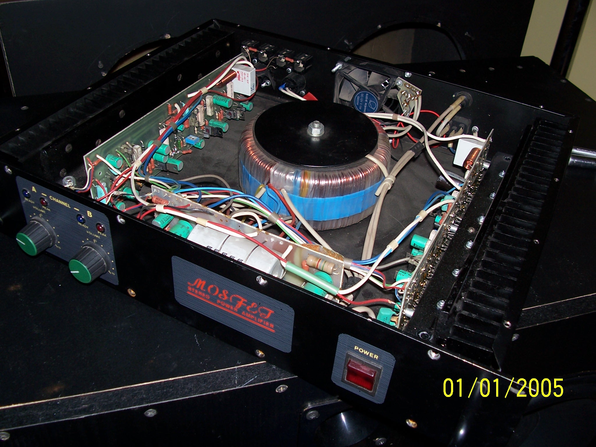

    Czyli 2x300W przy 4 Ohm ,wersja na tranzystorach mosfet.

    Bez wątpienia 2304 to skrót 3x300W przy minimalnym obciążeniu 4R

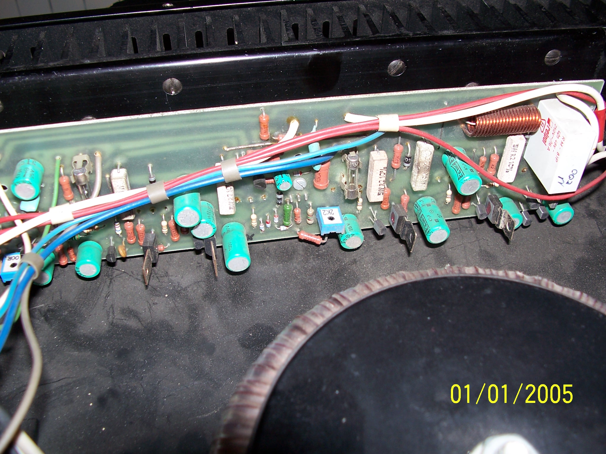

    Może mieć wyższe napięcie zasilania ,po to żeby osiągnąć dużą moc przy 8 Ohm.Może mieć mniej ,lub słabsze tranzystory .
    Skoro na płytce mocy ,jest oznaczenie typu ,to można uznać za pewnik ,że to właśnie ten model.

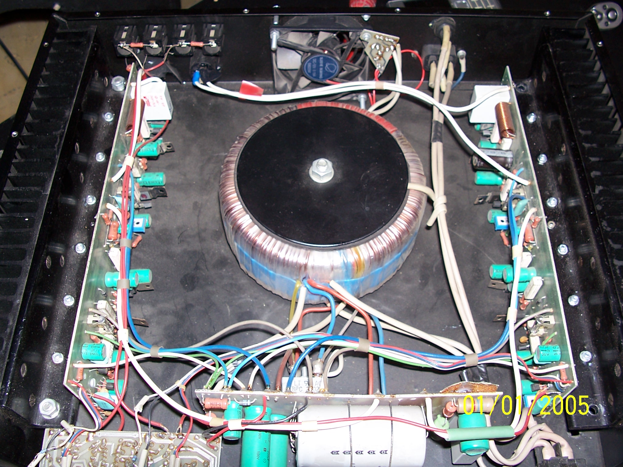

    W takim razie trzeba pomierzyć napięcia zasilania końcówki i wyliczyć moc ,sprawdzić ,też jeśli można moc transformatora.
    Z wartości w pierwszym poście wychodzi ok 110W przy 8 Ohm i 220 przy 4 Ohm.Jeśli trafo ma 600VA ,to raczej więcej nie będzie.

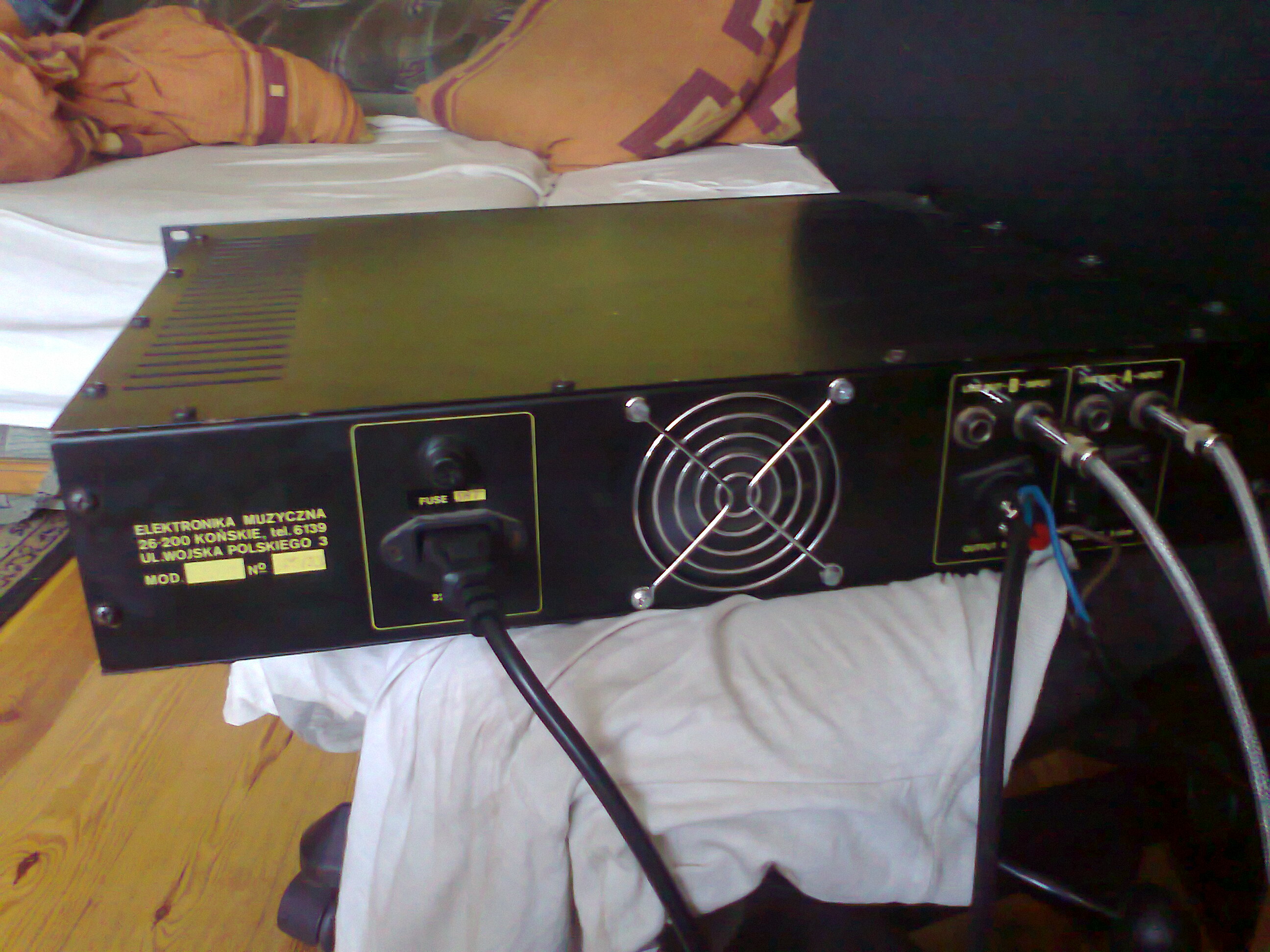

    2158 ma 4 tranzystory na kanał trafo 450W brak wiatraka. Bezpiecznie będzie założyć ze jest to 2208 (albo 2258)
    Daj jeszcze zdjęcie z tyłu obudowy

    w 2158B jest bezpiecznik 4A i inny układ gniazd bo nie ma wiatraka :)
