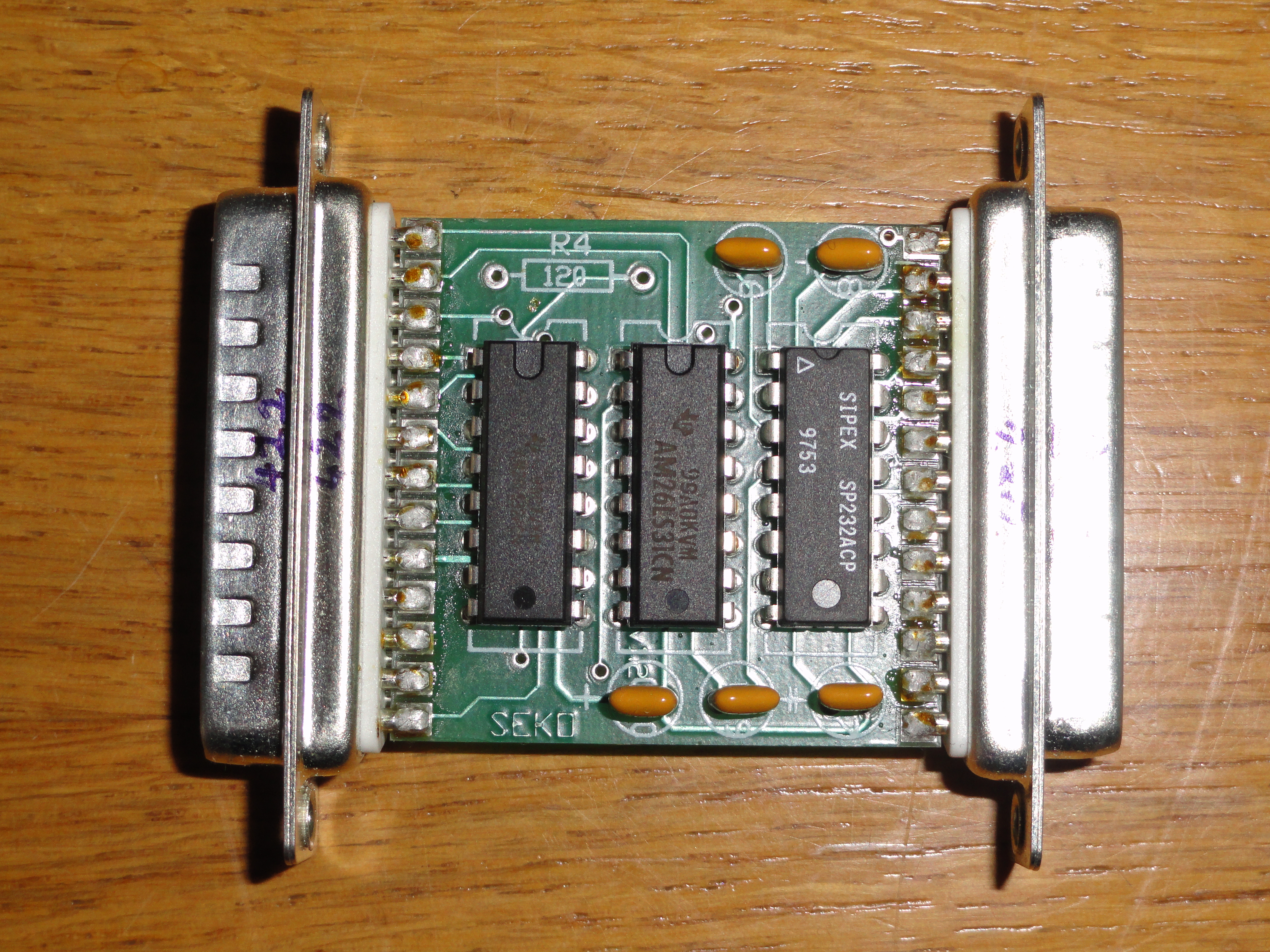

    Ja do 90-30 używałem takiego czegoś:
    Konwerter RS232-RS485 typ RN2102IB - jak podłączyć?
    Konwerter przenosi sygnały: Tx, Rx, RTS, CTS. Zasilanie ze sterownika. DCD i DTR zwarte po stronie PC-ta.
    Andrzej
  • #17 9694348
    krzysiul
    Posty: 220
    Pomógł: 36
    Ocena: 31
    mateuszkat napisał:
    posiadam konwerter RS232-RS485 typ RN2102IB firmy Lumel. Mam problem gdyż wyjścia RS485 nie są opisane i nie wiem jaka jest prawidłowa kolejność przyłączy.
    To jest moduł do komunikacji z przemiennikiem zrobiony przez Lenze a tylko oznaczonym jako Lumel. Natomiast najważniejszą rzeczą jest to iż moduł ten służy do komunikacji :
    po RS232 do przemiennika
    LUB
    po RS485 do przemiennika.
    Nie można go wykorzystać jako konwerter 232-485
    pozdrawiam
