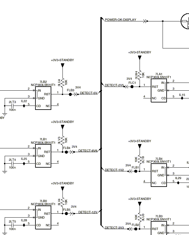

    Masz uszkodzenie w zasilaczu.
    Ten zasilacz powinien byc na dwóch płytach
    -jedna ST-BY + zasilanie fonii
    9V STBY, 5V,3.3V + nap. do zasilania scalaka PFC 25v HOT.
    -podstawowy zasilacz (z PFC)
    Display power sypply: UCC2818AN, STRL474
    Platform supply: ТЕА 1533АТ, TEA1506AT
    Napiecia 14,5 12, 8,6 +5.1 oraz
    2,5V > 7U02 ,
    2V > 7U01
    3,3V > 7U03
    Dziwne ,że dioda .led nie miga error code po wył
    Przewaznie był uszkodzony jeden/kilka z zasilaczy w :
    1,2V ; 2,5V ; 3,3V; 5V ; 8,6V ; 12V (scalak 7U05)

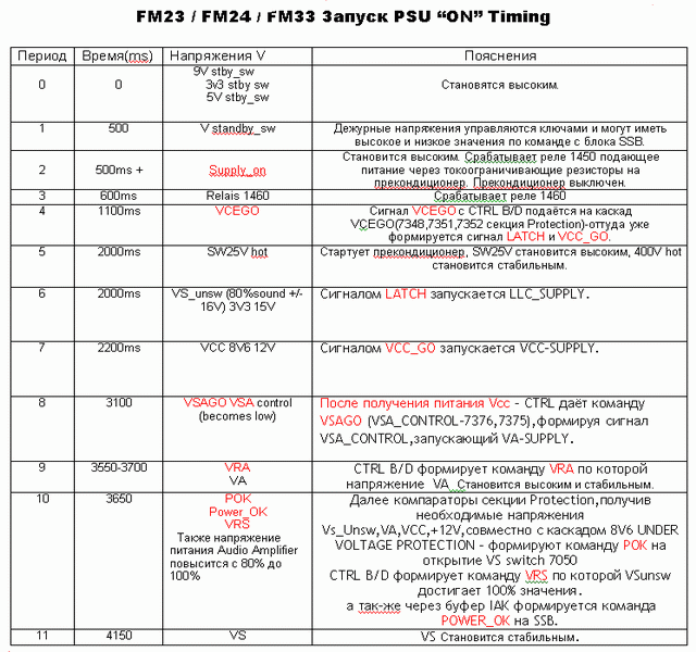

    Z opisu wynika ,że PFC jest ok.
    czyli szukaj uszkdzenia najprawdopodobnie w LLC-SUPPLY,wytwarza
    Vs unsw (77-100V) + 18V dla bloku AUX-SUPPLY
    Tutaj z ros. forum masz opis jak startuje zasilacz w tym ch. zbliżone donp. FM23 / FM24 / FM33, BJ3xx
    Philips 42PF9831D/10 - TV nie włącza się, zielona dioda gaśnie po 10 sek.
    Znajdz serwisówkę (namiar masz podany ) lub elektrotanya .
