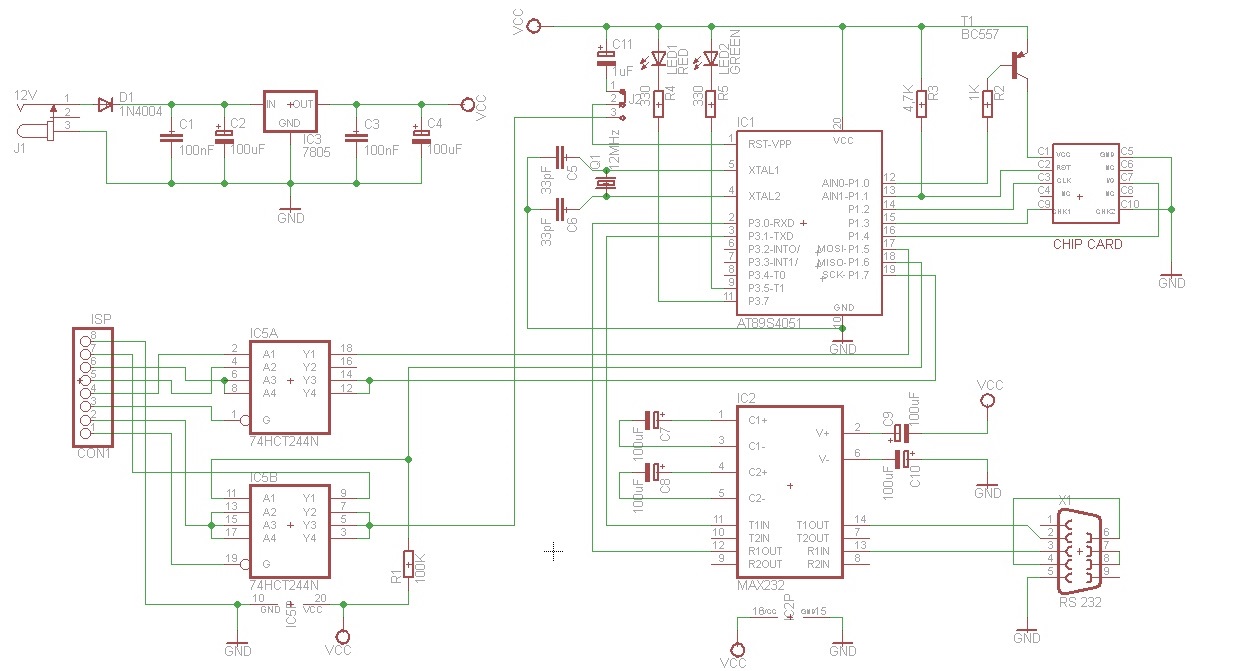

    Proszę o sprawdzenie schematu czytnika kart chipowych.
    Czytnik posklejałem z kilku innych projektów znalezionych w sieci.
    Urządzenie składa się: procesora 89s4051, układu MAX232 i układu do programowania procesora.
    Czytnik na "pająku" działa.
    Jestem na etapie projektowania PCB, więc chciałbym wiedzieć co dodać a czego się pozbyć.
    Moje pytania:
    - czy prawidłowo jest podłączony styk RST/VPP procesora?
    Układ dziwnie się zachowuje, gdy odłączę programator LPT.
    - czy układ 74hct244 musi być zasilany przez diodę D2?
    - czy oba kondensatory C11, C12 są potrzebne?

    Wykonaj taki reset jak na schemacie poniżej:
    Czytnik kart chipowych na at89s4051 - sprawdzić schemat
    Nie wiem tylko czy z takim resetem będziesz mógł zaprogramować AT89S4051 ?
    Pozdrawiam. Stefan
    Część odpowiedzialną za programowanie ( 74HCT244 ) umieść na innej płytce.

    Nie na takie rozwiązanie czekam. Założeniem projektu było stworzenie układu z wbudowanym programatorem. Zaletą takiego rozwiązania jest wygoda pracy przede wszystkim na etapie tworzenia oprogramowania do czytnika.
    Nie musi.
    Nie są potrzebne, przecież dałeś takie same na zasilaniu. Poza tym kondensator 100uF za stabilizatorem zamień na 1uF, to wystarczy.
    Ale nie myśl sobie, że są one zbędne!
    Im więcej kondensatorów filtrujących tym lepiej.

    Wejście restartu podciągnąłbym rezystorem do zasilania (tak jak to robią w ATmegach) i zablokował kondensatorem do masy (na forum pełno takich układów, wystarczy poszukać).
    Programowanie pokazane jest w poniższym artykule. Jak powinien wyglądać programator i które piny powinny być dołączone (rys4-1):
    http://atmel.com/dyn/resources/prod_documents/doc3310.pdf
    Nie wiem, po "kiego diabła" potrzebny ci trzy-stanowy bufor pomiędzy uP a złączem programującym. Można go spokojnie pominąć (chyba, że potencjały układu programującego nie odpowiadają wartościom w standardzie TTL).
    Tu "kłania" się nota aplikacyjna 89S4051:
    http://silaresearch.com/dataold/89s4051.pdf
    A kondensator C11 ( o wartości 100n a nie 100u ) powinien być umiejscowiony jak najbliżej nóżek zasilania uP.
    Co do prawidłowości podłączenia RS232, to do tego układu też jest nota aplikacyjna, którą w pierwszej kolejności się przegląda i porównuje.

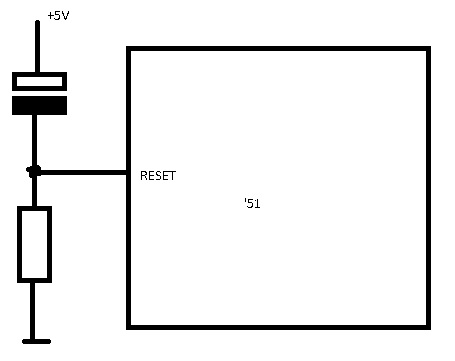

    Nie podciągaj do zasilania ! Zauważ, że w atmegach na pinie reset jest napisane RESET' , a tutaj RESET. A więc uC 89c4051 resetujesz poprzez podanie 1 logicznej na wejście reset.
    Kondensator 10µF a rezystor 47kΩ.

    Kolega "^Rachel" ma rację a ja niedokładnie oczytałem notę aplikacyjną.
