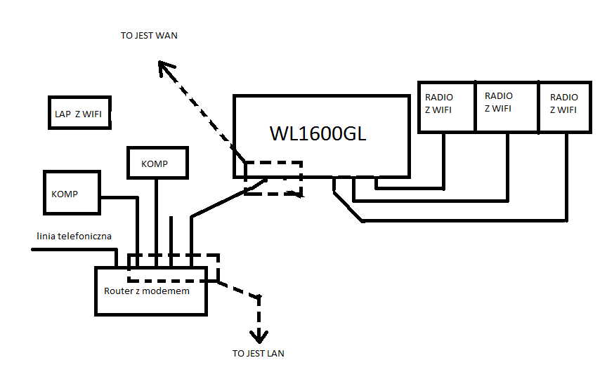

    Jak wgrać Tomato na router WL-1600GL? Wybór wersji, konfiguracja QOS, UPnP, DDNS
    Będzie to działać prawidłowo?
    Czy lepiej będzie połączyć z routera z modemem do złącza LAN WL1600GL?

    Będzie to działało jeśli nie potrzebujesz QoS na WL i urządzenia "radiu wifi będą za NAT-em WL.
    A jeszcze inna opcja, posiadam stronę internetową, czy można ją jakoś wywołać dla tych celów?
    W tej konfiguracji urządzeń raczej nie.

    To w takim razie jeśli ma działać QoS dla całej sieci to musi być WL jako główny, więc nic z tego bo nie ma w sobie modemu ADSL.
    Czyli mogę ustawić QoS tylko na radia? NAT mam ustawiony na routerze z ADSL.
    To w takim razie jakie urządzenie potrzebuję, które załatwi moje oczekiwania?

    Modemo/router w tryb bridge - WL na WAN PPPoE i wszystkie urządzenia podpinasz przez LAN WL i wtedy WL jest głównym routerem z możliwością konfiguracji QoS.
