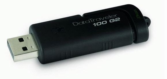

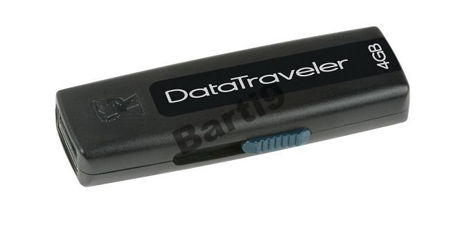

    Czasem ciężko jest stwierdzić czy luźna jest sama końcówka USB, czy może cała płytka drukowana w środku obudowy pendrive. Szczególnie ciężko to stwierdzić jeżeli masz do czynienia z pendrivem, który się wysuwa, np. takie coś :
    Pendrive Kingston 8GB DataTraveler - Włóż dysk do stacji dysków po podłączeniu
    Lub:

    Luźną końcówkę da się na każdym sprawić, rzeczywiście jest to trudne przy wysuwanych. niezależnie od tego czy jest wysuwany czy też nie. Wystarczy mieć kabel usb męski - żeński. Jeżeli pen jest na gwarancji a nie ma na nim istotnych danych to nie warto tracić czasu tylko oddać pena do sklepu na gwarancję.

    Małe sprostowanie co do wysuwanych pendrive:
    To że lata coś w środku to nie znaczy że końcówka USB jest luźna. Luźna jest po prostu obudowa i sam mechanizm wysuwania... Nie ma się jak na razie co przejmować że końcówka może być obluzowana...
