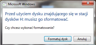

    Podłączam Pendriva pod usb i pojawia się komunikat:
    Pendrive Kingston DataTraveler 8GB - błąd przy czytaniu danych

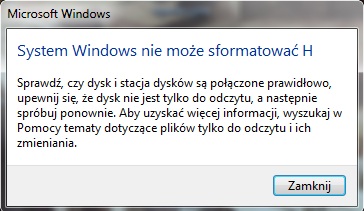

    Po kliknięciu formatuj pojawia się nastepne okienko:
    Tak się dzieje pod każdym portem usb i pod każdym systemem operacyjnym również Linuxem.
    Co można zrobić?

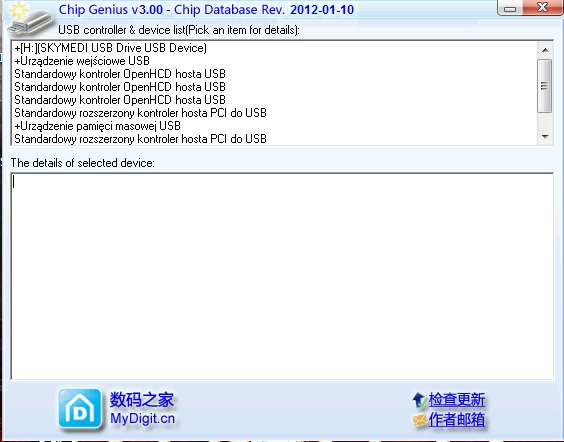

  • #5 10526557
    alberthus
    Posty: 305
    Ocena: 16

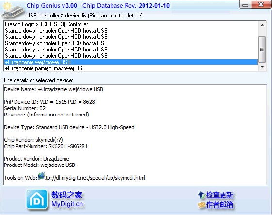

    Posiadam Win7 x64
    Włożyłem pendriva i odpaliłem programik. Efekt widoczny na obrazie.
    Co dalej robić?

    szlejk
    Posty: 605
    Pomógł: 19
    Ocena: 12

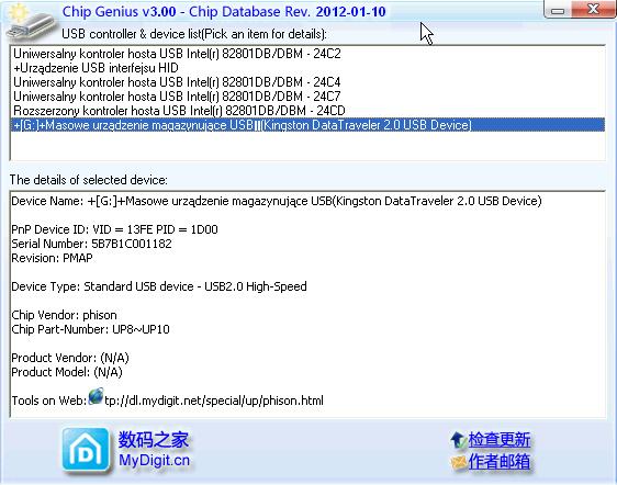

    W załączonym obrazku u mnie tak to wygląda , u kolegi powinien wykryć pena jako ostatnią pozycja (pasek przewijania)

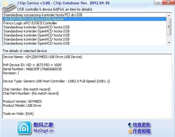

  • #8 10539478
    alberthus
    Posty: 305
    Ocena: 16

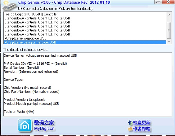

    Wygląda to tak:
    Pendrive Kingston DataTraveler 8GB - błąd przy czytaniu danych Pendrive Kingston DataTraveler 8GB - błąd przy czytaniu danych Pendrive Kingston DataTraveler 8GB - błąd przy czytaniu danych

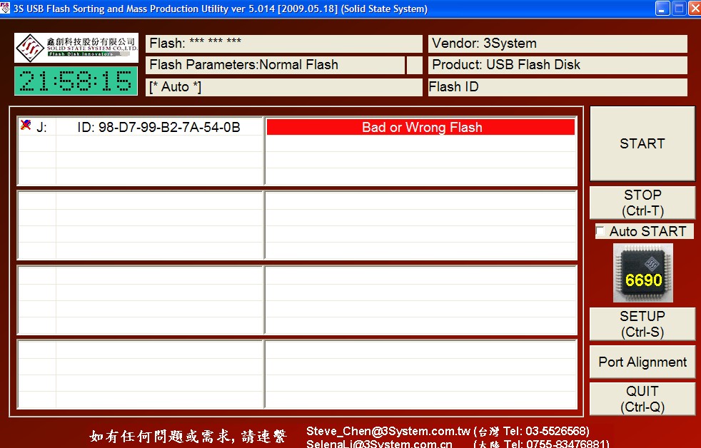

  • #11 10541590
    mickey_mike
    Posty: 13
    Witam!
    Mam podobny problem z pendrivem Kingston DataTraveler 16GB.
    Rozebrałem go i na kostce kontrolera widnieje taki napis:
    6690
    U2-M6C
    HLJP1-001C
    0919
    Program ChipGenius pokazuje:
    PnP Device ID: VID = 0951 PID = 1607
    Serial Number: 001372708ADBF97126310A15
    Revision: 1.00
    Device Type: Standard USB device - USB2.0 High-Speed
    Chip Vendor: skymedi
    Chip Part-Number: SK6211/SK6281
    Wertując różne fora doszedłem do wniosku, że trzeba posłużyć się stroną flashboot.ru. Rosyjskiego nie znam, więc po wpisaniu odpowiednich cyferek w polach VID oraz PID i klikając na pierwsze z brzegu linki nie wiem co dalej począć. Z tego co wyczytałem trzeba pobrać jakiś program, ale który i jak się nim posłużyć? Co zrobić jeśli informacje z programu ChipGenius nie zgadzają się z tym co jest napisane na obudowie kontrolera?
    Z góry dziękuję za odpowiedzi.

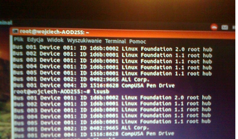

    To raczej nie montował , jak linux to proszę o wpisanie w konsoli
    "lsusb"
    i pokazanie wyniku
  • #14 10546033
    alberthus
    Posty: 305
    Ocena: 16
    Po podłączeniu pendriva pod linuxa wpisałem na konsoli komendę lsusb
    Efekt tego widoczny na fotce.
    Co następnie robić??

    pidar
    Posty: 11363
    Pomógł: 1569
    Ocena: 3589
    alberthus napisał:
    Jeśli możesz to rozbierz pena i odczytaj napisy z kości kontrolera i pamięci.
    Prawdopodobnie jest tam kontroler "SKYMEDI" (VID=1516 & PID=8628).

    mickey_mike
    Posty: 13
    Dzięki za link. Pomogło.
