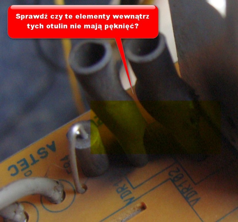

    Witam, mam taki sam problem jak ten opisany w tym Link(chciałem pisać w tym temacie ale jest zamknięty więc zakładam nowy).

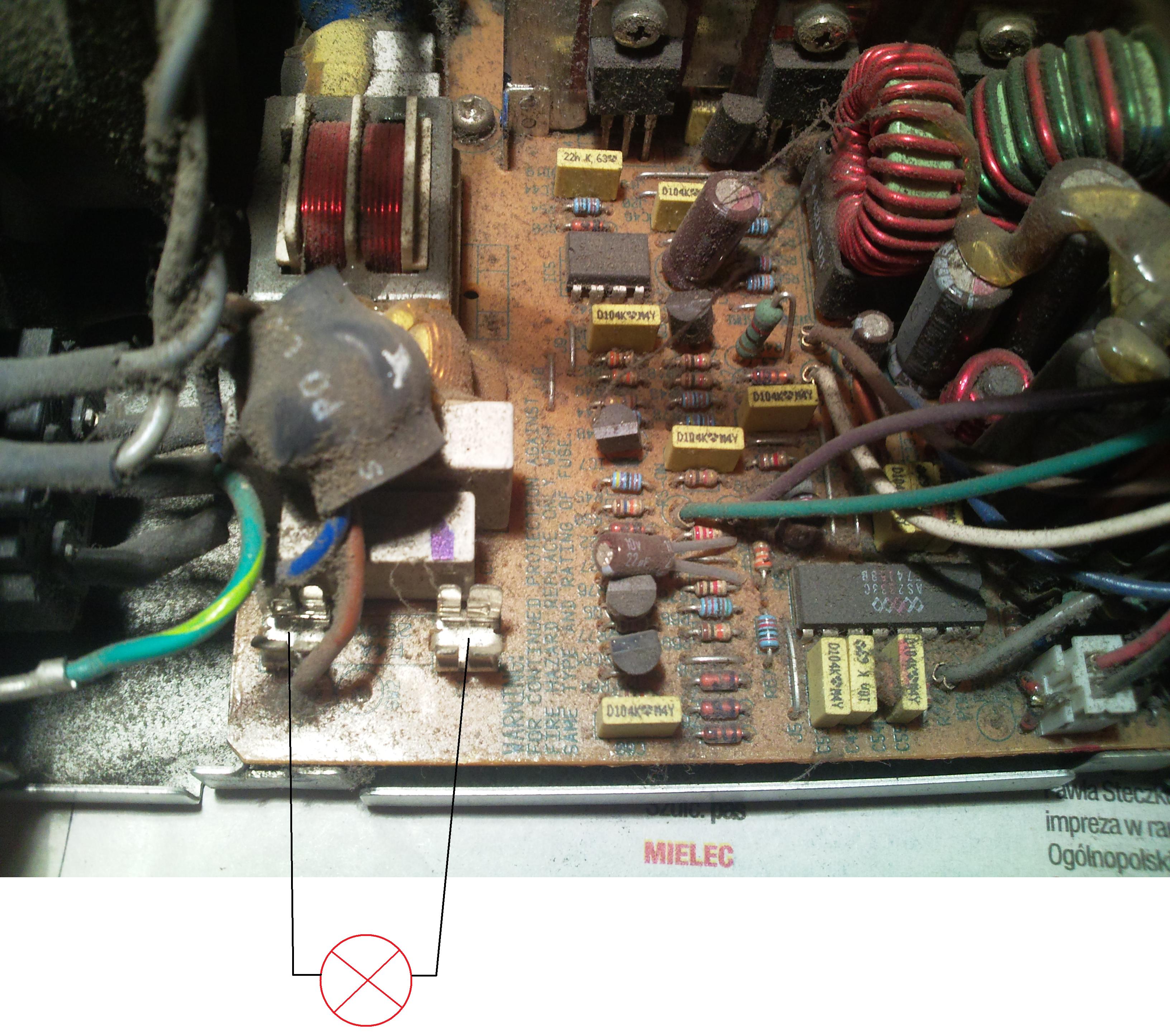

    Nie wiedziałem do czego jest ten przełącznik i miałem ustawiony na 115 bo dostałem komputer z takim zasilaczem z ustawionym w takiej pozycji. Teraz już wiem :P Bezpiecznik strzelił aż huknęło i błysło przestawiłem na ~230 wymieniłem bezpiecznik i znów to samo (dlaczego)?
    Jeśli chodzi o to szeregowe podłączenie żarówki to trzeba to zrobić w miejsce bezpiecznika, tak? Czyli jeśli mam żarówkę w oprawce i z oprawki wychodzą 2 kabelki to jeden dać z jedne strony, a drugi z drugiej, tak? Tak jak na obrazku na, którym to dorysowałem?
    Astec model: AA21480 pali bezpieczniki po załączeniu go w pozycji ~115V?
    Jeśli nie to proszę mi wytłumaczyć tylko proszę nie pisać żebym się za to nie brał to zepsuję bo ja chcę się też czegoś nauczyć.
    Pozdrawiam i proszę o pomoc :)

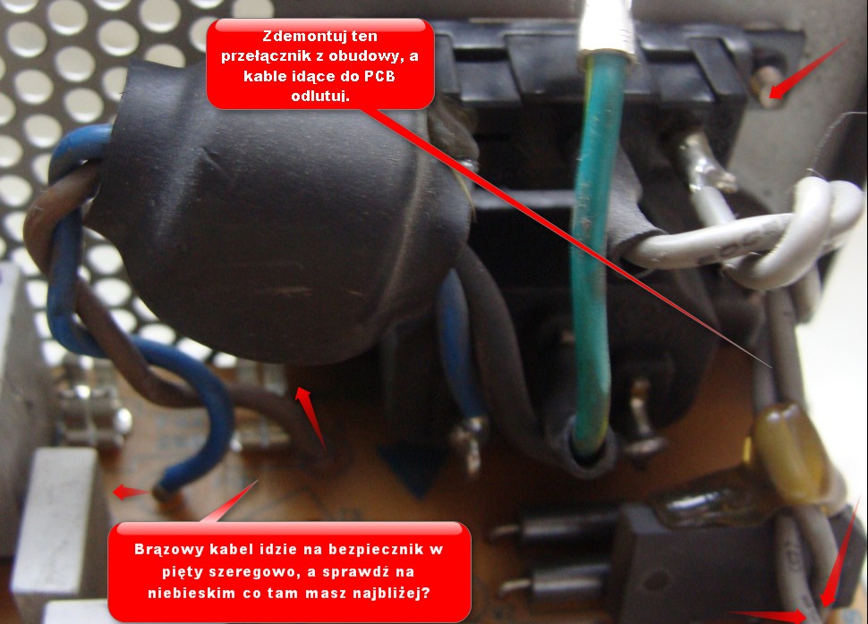

    Jeśli chodzi o żarówkę to można tak właśnie zrobić, ale zamieść swoje zdjęcie z tego obszaru, ale niech sama płytka PCB będzie odkurzona.
    Następnym krokiem ma być z demontowanie tego przełącznika na stałe ~115/230V (o ile zasilacz będzie używany u nas)...
    Kiedy stwierdzę, że nie rozumiesz co do Ciebie się piszemy to temat zostanie zamknięty.
    Ponieważ jak na sam początek popełniłeś sporo prostych błędów i to właśnie nie wróży nic dobrego, a że grozi Ci napięcie sieci ~230V (nigdzie zatem swych łapek nie wsadzaj)...
    Masz uszkodzenie jakie powstało na skutek Twego załączenia ~ 115V, a zatem sama wymiana bezpiecznika nic nie wniesie nowego. Lecz być może bo tego teraz nie widać masz tylko zepsuty termistor lub warystory, ale to już okaże się po pokazaniu Twych zdjęć super jakości.

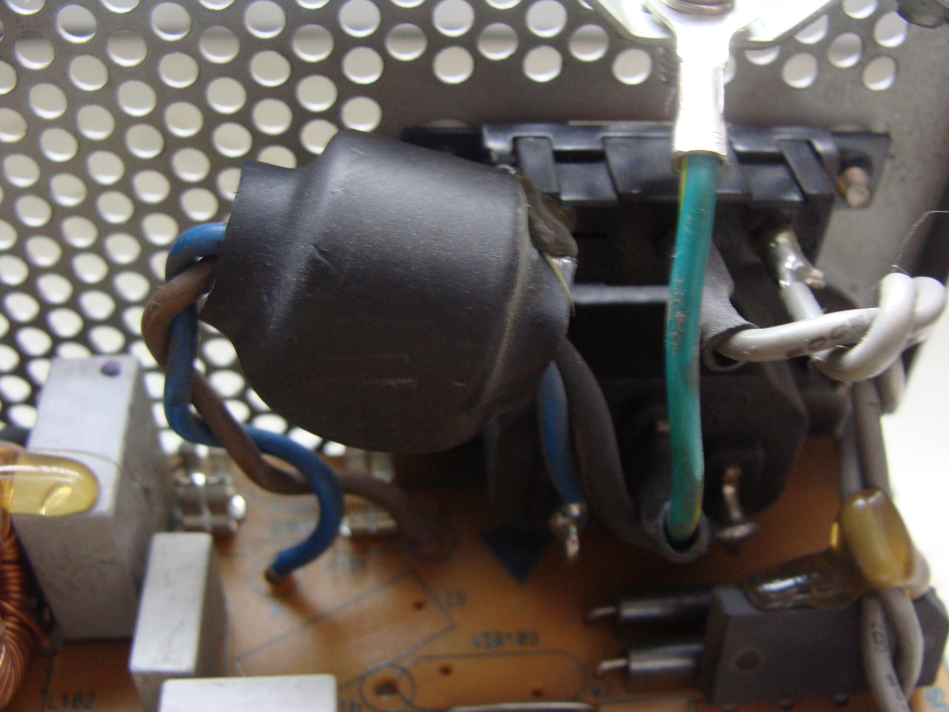

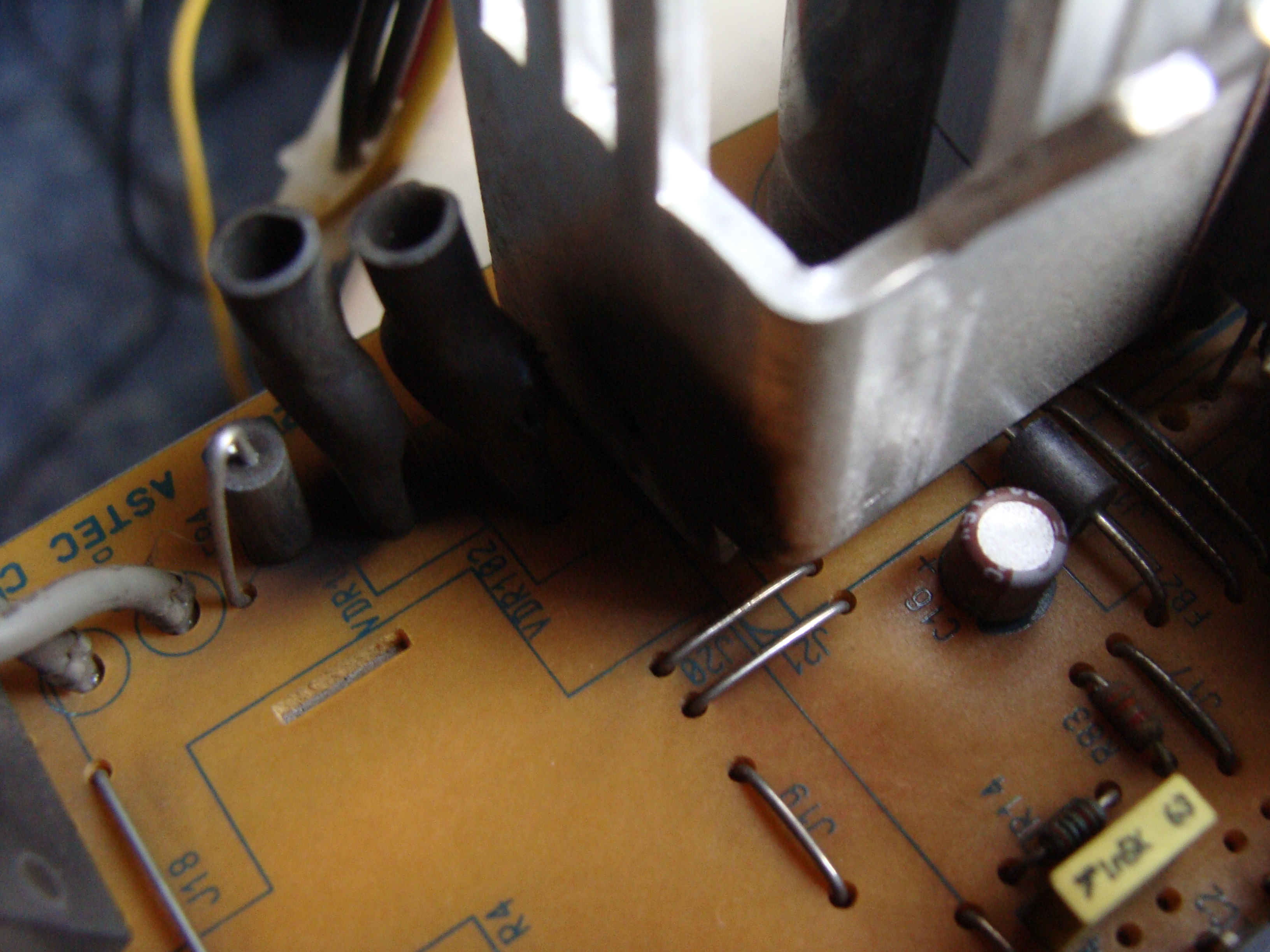

    Podaję najpierw te zdjęcia wysokiej rozdzielczości i czekam na ewentualne instrukcje. Nic jeszcze nie grzebałem w zasilaczu.
    Astec model: AA21480 pali bezpieczniki po załączeniu go w pozycji ~115V? Astec model: AA21480 pali bezpieczniki po załączeniu go w pozycji ~115V? Astec model: AA21480 pali bezpieczniki po załączeniu go w pozycji ~115V? Astec model: AA21480 pali bezpieczniki po załączeniu go w pozycji ~115V?

    Po wyjęciu płyty PCB z obudowy i zdementowaniu przełącznika zrób zdjęcie od spodu PCB.

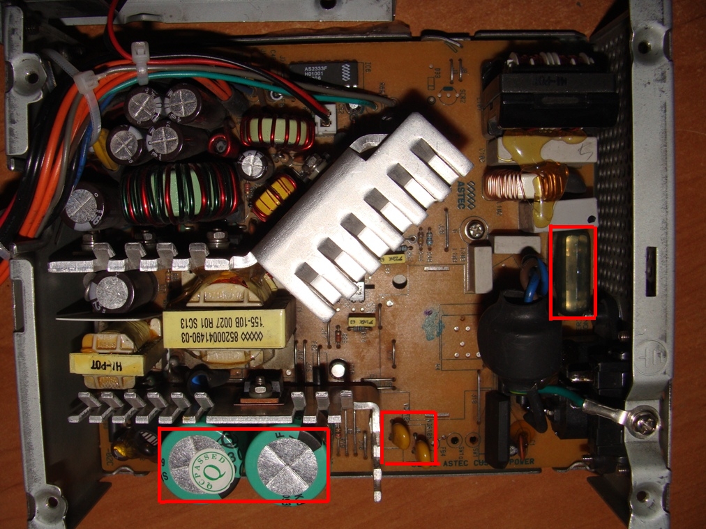

    Sprawa trafiła do fachowca elektronika, a wymianie podległy elementy zaznaczone przeze mnie czerwonymi prostokątami na zdjęciu.
    Ponadto został odłączony ten przełącznik jak proponował TONI_2003. Za całość zapłaciłem 40 zł. W cenę była wliczona robocizna plus wymienione elementy. Czy drogo? Pan zwrócił mi uwagę, że powinien być założony bezpiecznik z literką "T" w oznaczeniu a nie "L" jaki miałem na początku.
