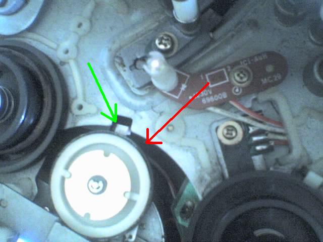

    Mam oto magnetowid jak w temacie. Problem jest następujący: aby magnetowid zaczoł odtwarzać należy docisnąć kółko cierne do szpuli (bo inaczej wciągnoł by taśmę), tak samo jak przy przewijaniu. Da się coś z tym zrobić ? To zależy od starej gumy która nie ma już przyczepności czy coś innego ? Dodam że silnik który tym steruje działa poprawnie.
    Załączam zdjęcie na którym czerwoną strzałką jest wskazane koło o które chodzi i zieloną co muszę docisnąć przy odtwarzaniu/ przewijaniu.

    Taką rolkę można kupić na giełdzie wolumen

    czyli to jest wina samej tej rolki/kółka ?

    Tak, dokładnie to wina tego "kółka" - ale przy okazji, warto wymienić też paski i rolkę dociskową.
    Zapytaj tu:
    http://euroservice2000.abc24.pl/
    Może jeszcze mają te części do tego "staruszka" - warto go "ratować" bo to dobra maszyna jest.
    Tu masz nr. kat. w/g KONIG`a, o które się pytaj:
    1. idler (czyli te kółko) -> 1076
    2. paski -> 7558
    3. rolka dociskowa -> 1787
    Jeżeli nie kupisz u nich tych części, to pisz na pw. - coś jeszcze mam do tego modelu.

    Do wymiany idler. Problem rozwiązany.
