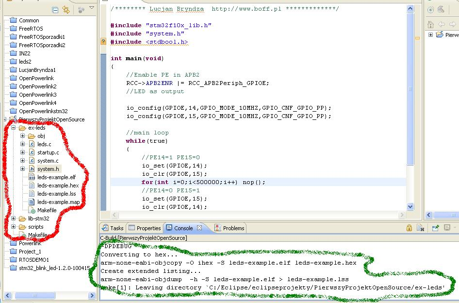

    Projekt wygląda następująca po otwarciu w Eclipsie:
    [STM32 Butterfly][Cortex-M3: pierwszy projekt w Open Source] Modyfikacja projeku
    Kompilacja przebiega poprawnie o czym świadczą komunikaty zaznaczone w zielonym oknie.

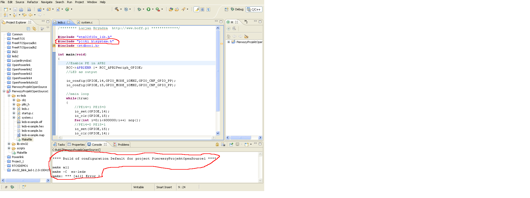

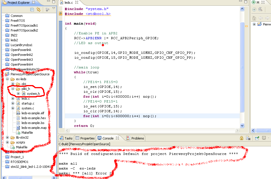

    Teraz chcąc miec pliki z rozszerzeniem .h w innym katalogu dodaje nowy katalog
    pliki_h i umieszczam w nim plik system.h i dostaję błąd kompilacji.
    Co widać na załączonym obrazku:
    Wszelkie próby modyfikacji makefile'a nie dają efektów:
    Proszę o pomoc załączam też projekt, który można pobrać ze strony http://www.stm32.eu/

    goral24061988
    Posty: 29
    Niestety nie działa z ukośnikiem w jedną ani w drugą, już próbowałem.

    goral24061988 napisał:
    A zna ktoś może jakiś dobry przykład pod stm32f107 bo przykłady Freddiego Chopina są na stm32f103.
    Przecież wystarczy zmienić rozmiary pamięci w skrypcie linkera (tylko i wyłącznie). No i zgodnie z RM0008 zmodyfikować tablicę wektora przerwań, którą właściwie już masz w swoim projekcie więc wystarczy, że ją tam przekopiujesz. Minuta roboty
    Btw.
    Nie chodziło o ukośnik tylko o podkreślnik.
