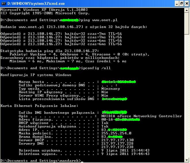

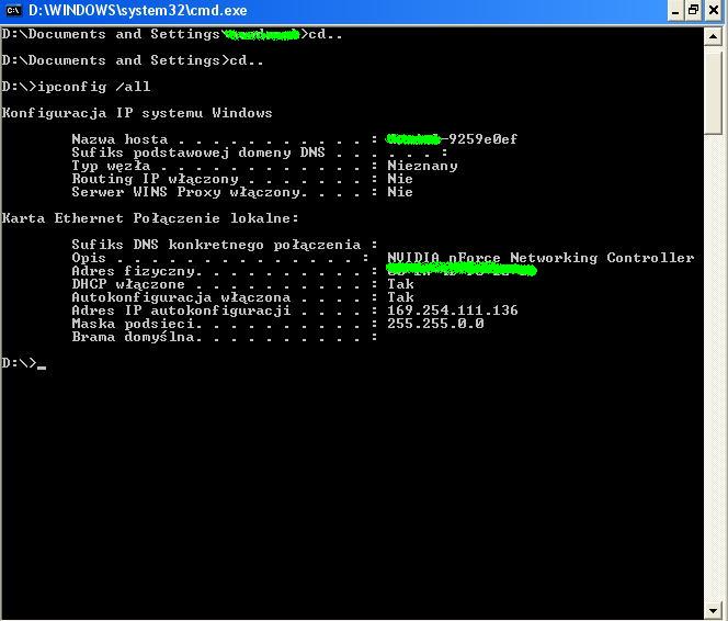

  • #3 9694577
    mandarek
    Posty: 189
    Ocena: 20
    Diody z obu stron świecą.
    ping oczywiście nie osiągalny
    screen z ipconfig /all
    Brak połączenia z routerem TP-Link WR340G - jak uzyskać dostęp do konfiguracji?
    Adres mac własciwy do karty sieciowej kompa.

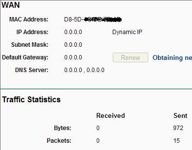

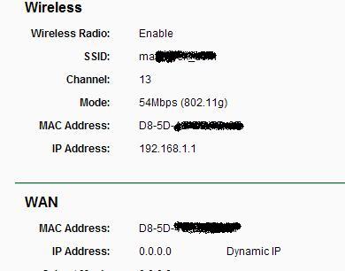

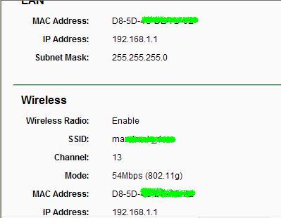

  • #9 9699532
    mandarek
    Posty: 189
    Ocena: 20
    Oto screeny o których mówiłeś
    Brak połączenia z routerem TP-Link WR340G - jak uzyskać dostęp do konfiguracji? Brak połączenia z routerem TP-Link WR340G - jak uzyskać dostęp do konfiguracji? Brak połączenia z routerem TP-Link WR340G - jak uzyskać dostęp do konfiguracji? Brak połączenia z routerem TP-Link WR340G - jak uzyskać dostęp do konfiguracji? Brak połączenia z routerem TP-Link WR340G - jak uzyskać dostęp do konfiguracji?
    Gdy tylko podłączone kabel do netu zaraz tracę połączenie, nawet nie zdąże ustawić IP i maca na routerze.

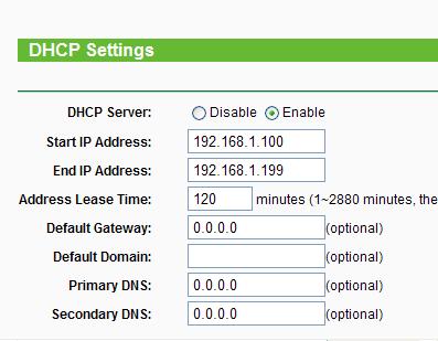

  • #13 9704393
    nukedclx
    Posty: 65
    Pomógł: 10
    Przecież widać że serwer DHCP nie odpowiada, proszę ustawić na sztywno adresy bramy i dns bądź włączyć poprawnie dhcp na routerze (pola na serwery kolega zostawił wypełnione zerami). Po drugie należy zobaczyć dlaczego router nie nawiązuje żadnej synchronizacji ADSL, ostatnio mamy sporo burz które bardzo łatwo uszkadzają sprzęt sieciowy a efektem może właśnie być "okazyjne" nawiązywanie synchronizacji
  • #14 9707305
    mandarek
    Posty: 189
    Ocena: 20
    Powyższe skany są przed skonfigurowaniem router.
    Gdy ustawiłem na sztywno wszystkie parametry routera wtym dhcp sytuacja się nie zmienia.
