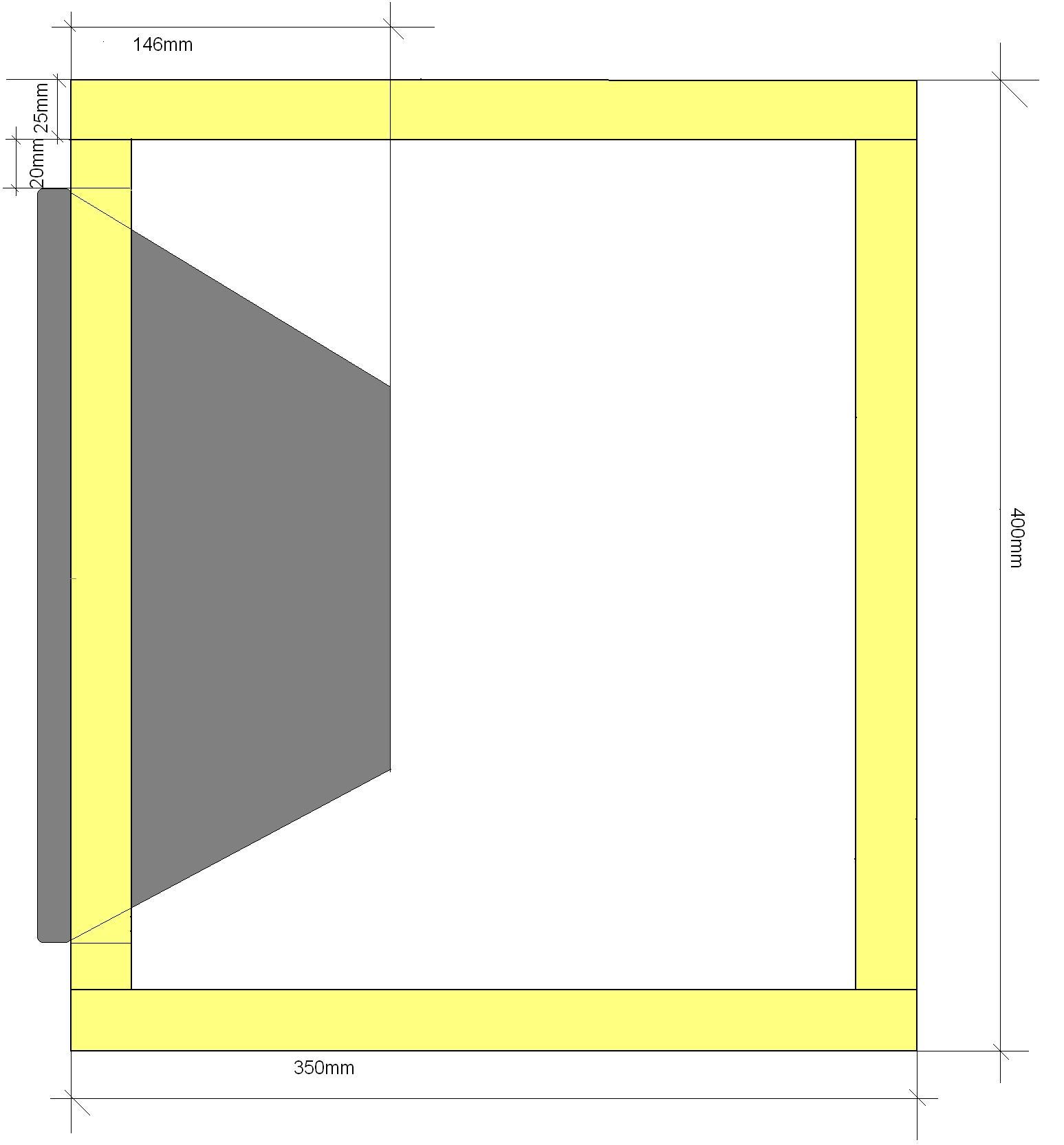

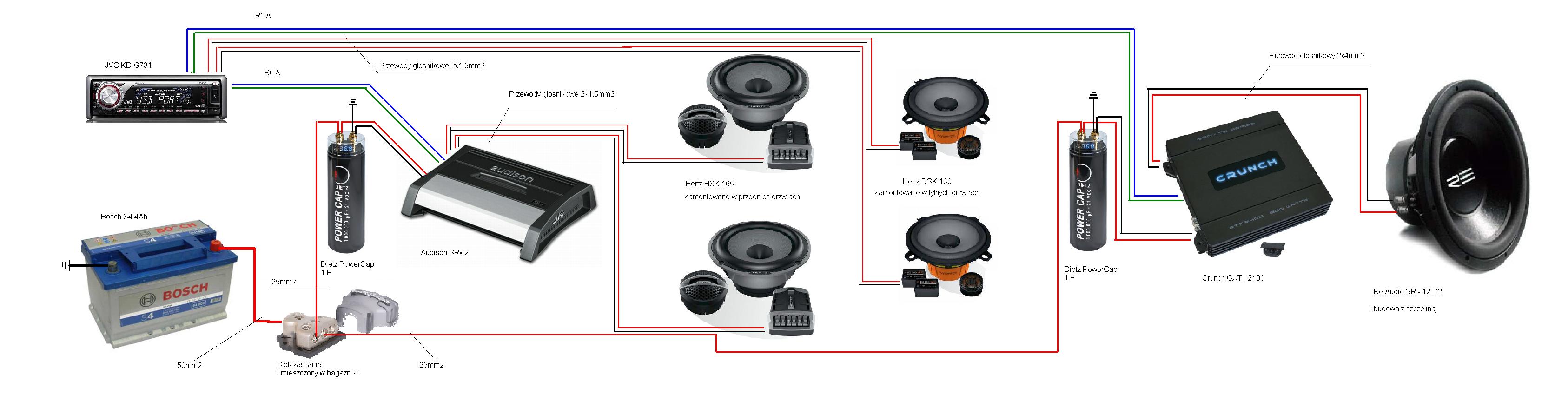

    niedzwiadek204 napisał:
    Przedstawię poniżej swoja koncepcje a wy oceńcie
    Nagłośnienie Audi 80 B4: Hertz DSK 130, subwoofer Blaupunkt, jakie przewody?

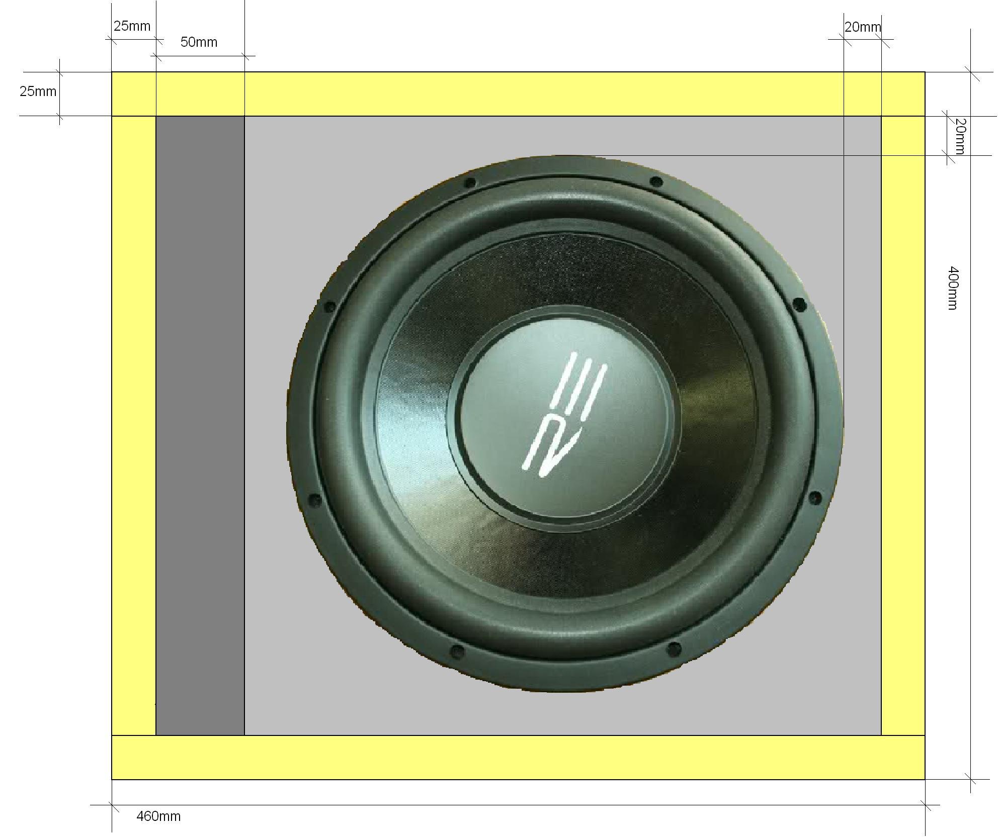

    Teraz chcę przedstawić projekt skrzyni do RE Audio SR-12D2 nie wiem tylko czy płyta o grubości 25mm nie jest zbyt gruba...
    Nagłośnienie Audi 80 B4: Hertz DSK 130, subwoofer Blaupunkt, jakie przewody? Nagłośnienie Audi 80 B4: Hertz DSK 130, subwoofer Blaupunkt, jakie przewody?
    Obudowa ma pojemność 43.05 litra prawidłowo według danych http://essa.com.pl/gfx/st...cifications.pdf
    Nie wiem jaką płytę zastosować mdf? gdzie taką można kupić a może płytę wiórowa osb?
    Co do twojej koncepcji to wszystko dobrze tylko kondensator przy audisonie wydaje się zbędny. Jeśli masę ciągniesz z karoserii to wypadałoby też zmienić przewód między aku a karoserią na grubszy.
    Co do płyty to tak jak napisał SynDmx najlepsza jest mdf.

    A może lepiej zbudować takś skrzynie na sr-15 d2... moc ta sama ale średnica większa jak myślicie lepiej by to zagrało? i do tego jest już obudowa nawet do 85 litrów...
    PS płyta np. 15mmm lub 20mmm wystarczyła by? Byłby lżejszy niż z płyty 25mm
    A czy potrzebny ci aż taki duży głośnik? Plus na pewno potrzebuje on więcej mocy niż sr-12 d2 by zagrać dobrze.

    Widzę, że raczej nie granie ci w głowie a festyniarstwo niestety... Myślisz, że waty tylko grają we wzmacniaczu, to się bardzo mylisz. Podepnij HSK pod peiyinga co ma niby 200 RMS i zobaczysz wtedy jakość inaczej... Po co plexi i neony - wieś i nic więcej. Skrzyni BR praktycznie się nie tłumi, można dać ewentualnie niewielką ilość gąbki, filcu, pianki akustycznej tylko za głośnikiem w celu osłabienia fal stojących, nie tłumić okolic BR.

    Ta skrzynia jest niby uniwersalna. A jak coś jest do wszystkiego to jest do niczego. Jeśli już nie chcesz robić sam skrzyni to zleć komuś robienie pod dany głośnik. Tyle że to swoje kosztuje.
  • #53 9727404
  • #54 9727588
    Zenek1988
    Posty: 1315
    Pomógł: 65
    Ocena: 64
    Zrób taką skrzynię jaką sugeruje producent. On najlepiej wie w jakiej skrzyni ten głośnik zagra najlepiej. Poza tym skrzynia br powinna być wyliczona i wykonana z jak największą dokładnością bo inaczej głośnik może w niej zagrać kiepsko.

    Połóż poprawnie przewody, a o tym "niby" filtrze na razie zapomnij. Dietz za tą kasę są ok, ewentualnie HW Energetic z 4 wyjściami RCA taki komplet nabyć.

    Poszukaj w sieci FAQ by Nazar i poczytaj i sporo się dowiesz jakie kable, bezpieczniki itp.. Przekrój ok, przewody sygnałowe muszą być albo wysokiej klasy, albo puścić z dala od zasilania wzmacniacza oraz innych przewodów. Kondensator przy mocach 500 - 600 rms i odpowiedniej grubości kabli jest zbędny, ale po prawdzie jak pod mocny sub dasz 1F to wystarczy, żeby dynamika basu się zachowała.
