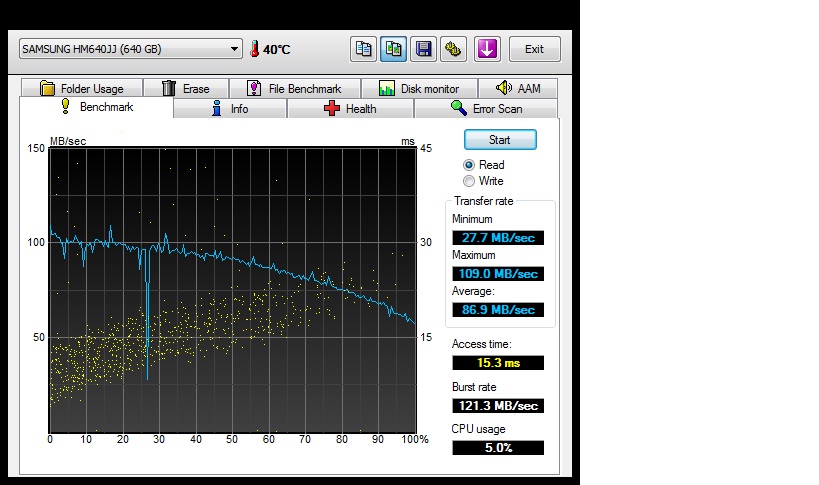

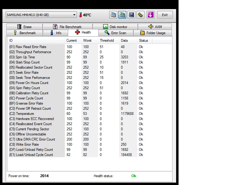

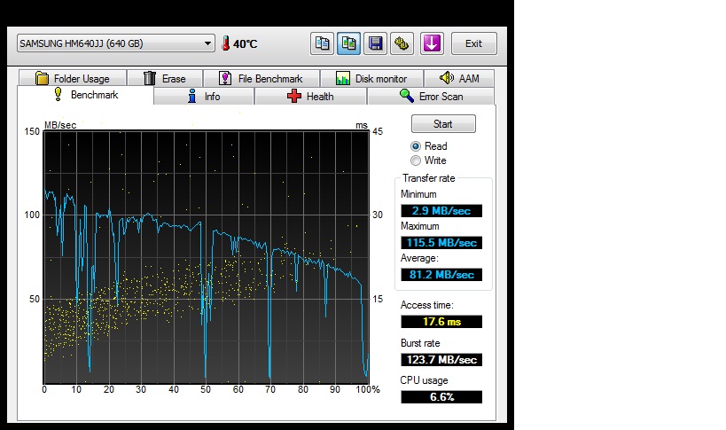

    Posiadam również taki dysk i.... oto co wychodzi w testach
    Samsung HM640JJ - analiza wyników testów dysku twardego Samsung HM640JJ - analiza wyników testów dysku twardego Samsung HM640JJ - analiza wyników testów dysku twardego
    Proszę o jakieś sugestie

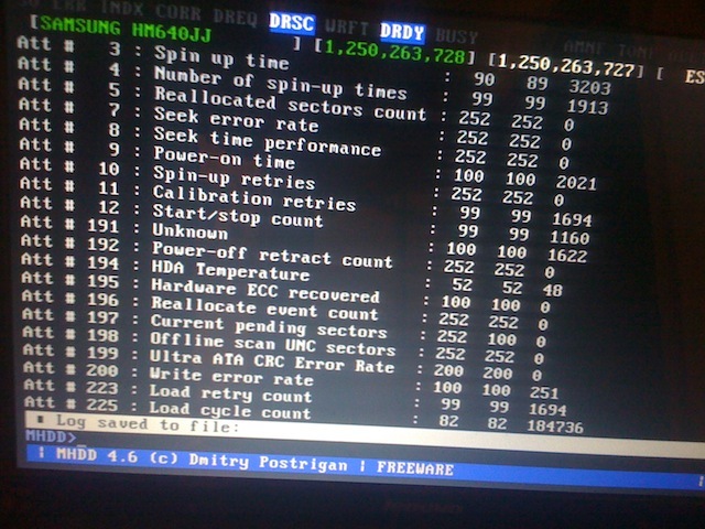

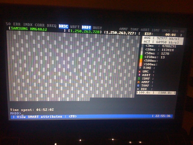

    Oto skanowanie... i po skanowaniu.

    Dysk jest w niezłym stanie, te sektory oznaczone na zielono można by wyzerować i zobaczyć czy odczyty się poprawią ale narazie i tak są na akceptowalnym poziomie.

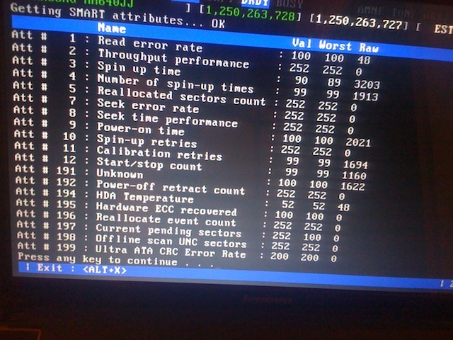

    Ale skąd w takim razie takie wielkie wartości dla calibration retry count - 1964, G-Sense Error Rate - 1619 ? Dysk jest w laptopie (stoi cały czas na biurku bez przenoszenia) w biosie ustawione na AHCI, system Mac os x, dysk w GUID ale chyba to nie ma znaczenia na kondycje dysku? Martwić się trzeba tymi dziwnymi spadkami "igłami" w HDTune?
    Jeszcze raz dziękuje za wyjaśnienia.

    Nie wiem skąd takie wartości surowe ale przeliczone nie wskazują na nic złego, skanowanie w MHDD jest bardziej miarodajne, nie potwierdziło ono tych "igieł" w HD Tune a rodzaj założonych partycji nie ma żadnego wpływu na kondycję dysku.

    Odpaliłem linuxa livecd i tam jakimś narzędziem sprawdziłem te wykresy i nie występują aż takie "igły, są tylko 2 mniejsze spadki zaraz na początku Może przypadek.
    Jeżeli mówisz, że nie ma się czym martwić więc chyba głowy nie będę sobie tym nabijał.
