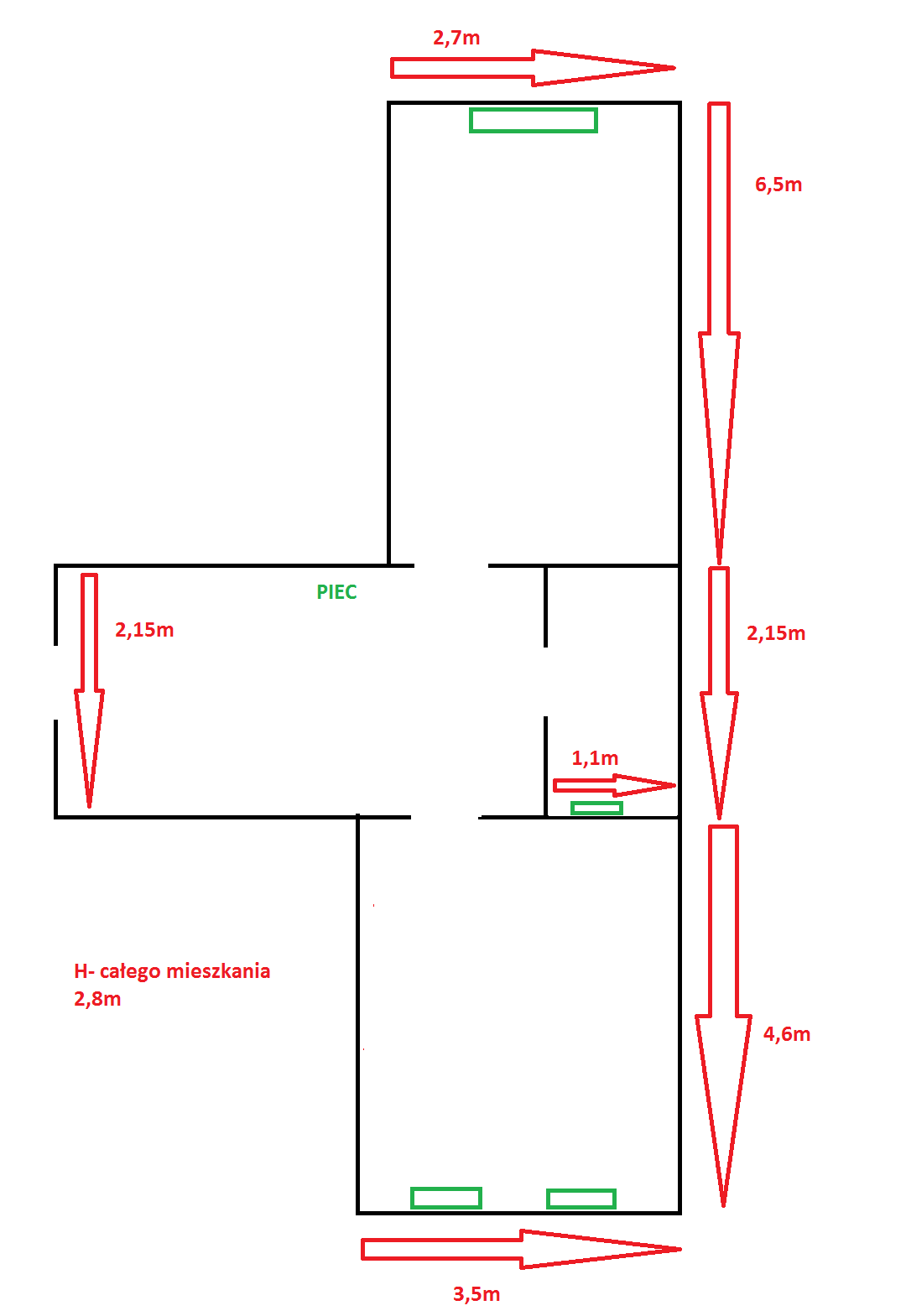

    Jak obliczyć moc kotła węglowego do mieszkania? Oznaczenia i metody
    Nie będę za bardzo tłumaczył tylko narysuję jak wygląda mieszkanie ;)
    Wyszło mi, że mieszkanie ma 41m2
    Więc 4,1KW + 3KW (woda) = około 7KW
    Dobrze to wyszło?
    Tylko co z wysokością mieszkania bo to prawie 3m i ciepło jest na suficie;/
  • #5 9741968
    gayetan
    Posty: 240
    Pomógł: 16
    Ocena: 75
    2,7 x 6,5 = ok 18 m2
    1,1 x 2,15= ok. 2,4m2
    4,6 x 3,5 = ok 16 m2
    2,2 x ok.6,5( tu nie podaleś wymiaru -chyba, pomieszczenie w którym stoi piec) = ok.14 m2
    powierzchnia 50,4 m2 ( chyba, że pomieszczenie w którym stoi piec nie jest grzane tylko nagrzewa się od pieca to jest to uwzględnione w stratach )
    Przyjmijmy, że to Twoje 41m2
    Wysokość 2,8m
    Kubatura 41m2 x 2,8m = ok 115 m3
    Zakładając rzeczony współczynnik przeliczeniowy 45W/m3 (choć w zależności od ilości ścian zewnętrznych, ich konstrukcji i ocieplenia może być więcej albo mniej)- średnio zapotrzebowanie:
    115 m3 x 45 W/m3 = ok 5,2 kW.
    Żeby być po bezpiecznej stronie załóżmy 5,5 kW na grzanie + ciepłą woda ( może być i 3 kW - ja bym założył 5,5 bo woda musi sie szybko nagrzewać - znowu chyba...że masz bojler to może być i 3kW)
    mi wyszło ok 10,5 kW co zakładając, - przeciętne ocieplenie powinno wystarczyć
    to jeden ze sposobów...
