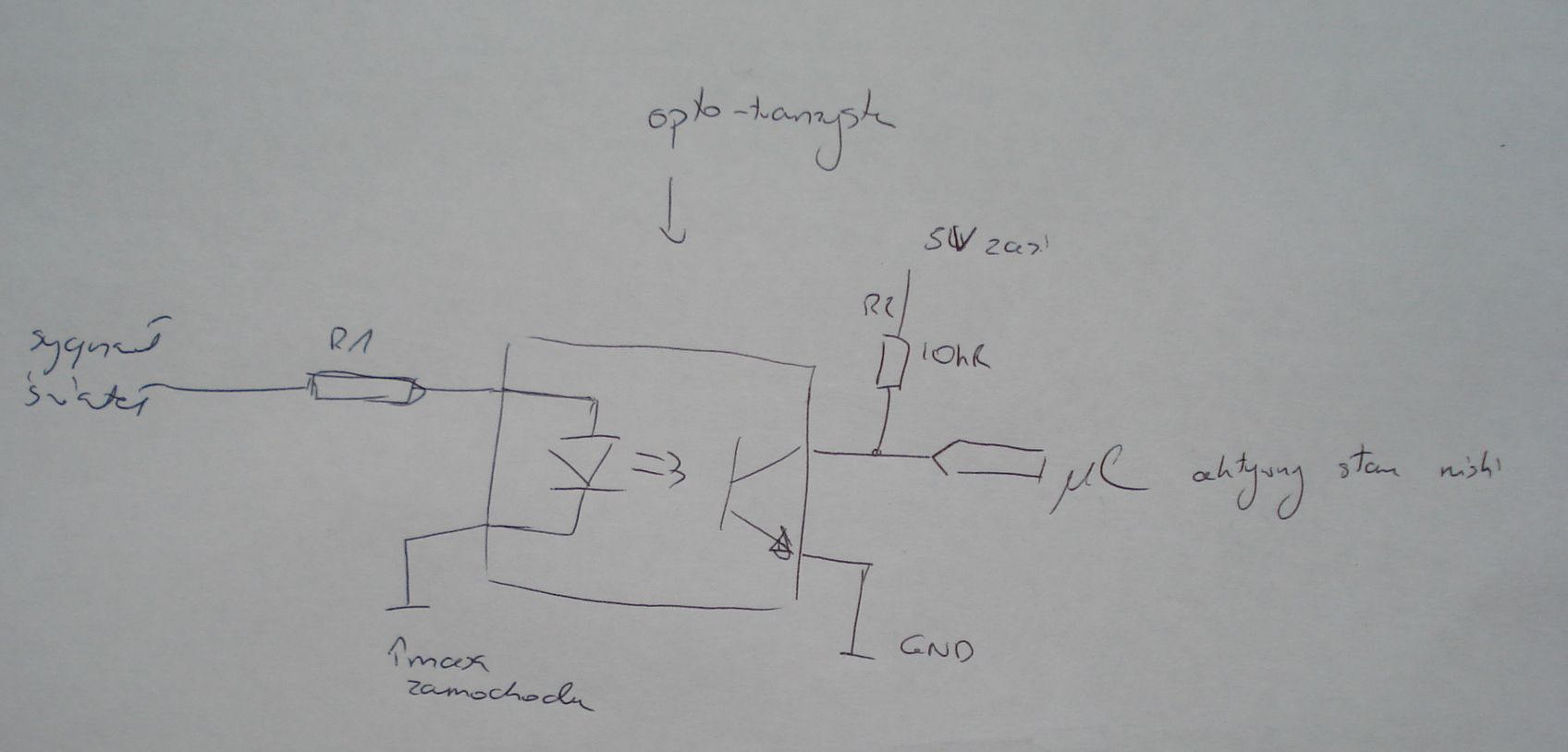

    Wydaje mi się, że potrzebujesz dobrego filtrowania zasilacza bo chyba zasilanie w samochodzie jest dość "zanieczyszczone". Stosowanie kolejnego LM7805 jako konwersja sygnału moim zdaniem nie jest idealnym rozwiązaniem natomiast możesz zastosować taki układ jak poniżej.
    [Atmega8] Jak sterować żarówką 1,2W 12V z Atmega8 przez masę?
    PS sory za jakość rysunku ale na szybko rysowane :)
    Nie ma sprawy jest całkiem wyraźny. Czy może być CNY17-3? Jak rozumiem R1 dobrać do diody.

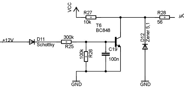

    kaczart
    Posty: 128
    Pomógł: 8
    Ocena: 4
    możesz zrobić taki układ jak w załączniku, masz tam już zabezpieczenie portu na 5.1V i odfiltrowanie (1n-100n) które zdaje egzamin w instalacji samochodowej.
    Na wejściu bez problemu może być 0-15V, szpilki 40V też nie groźne. Na wyjściu masz 0-5V (odwrócony stan).
    ps. VCC +5V

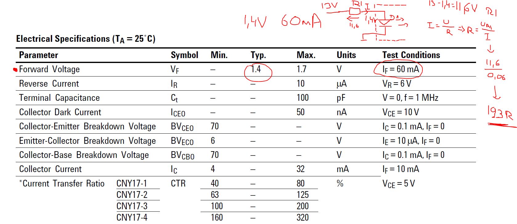

    Suchy
    Posty: 295
    Pomógł: 9
    Ocena: 2
    moons napisał:
    R1-200R powinien być ok, z datasheeta wynika, że prąd jest równy 60mA dla 1.3V na diodzie...

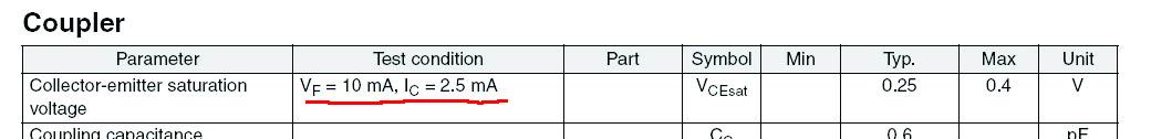

    #11 9751674
    Suchy
    Posty: 295
    Pomógł: 9
    Ocena: 2
    Wartość R1 została obliczona z prawa Ohma.
    Napięcie zasilania wynosi 13V , napięcie jakie musi być na diodzie do 1.4V czyli na rezystorze powinno się odłożyć napięcie 13V-1,4V=11,6V. Prąd płynący przez diodę a za razem przez R1 powinien wynosić 60mA. Tak więc ponieważ I=U/R a R=U/I mamy równanie R=11,6V/0.06A = 193R. Oczywiście dasz R1 najbliżej wartości standardowej dla danego rezystora która wynosi 200R.
    Tutaj małe obliczenia na kolanie i skąd wzięły się wartości prądu oraz napięcia diody.
    PS. wydaje mi się że to duży prąd jak na diodę, czy ktoś może to zweryfikować ?
    Tak dla bezpieczeństwa spróbuj z rezystorem 300R to ci da prąd diody około 40mA.

    No i coś mi nie idzie z tym CNY17-3 podłączam zgodnie z tym schematem i nie działa. Czy ma znaczenie że podłączam i diodę i druga stronę tranzystora do jednej masy? Bo jeśli tak to jak to rozdzielić.
    #15 9761552
    Suchy
    Posty: 295
    Pomógł: 9
    Ocena: 2
    Dla prototypu nie powinno mieć znaczenia że dioda oraz emiter tranzystora mają wspólną masę, rozumiem, że robisz to na zasilaczu laboratoryjnym ?
    Podaj napięcie na rezystor diody i sprawdź napięcie na kolektorze tranzystora powinno spaść. Upewnij się, że dobrze podłączyłeś opto-tranzystor.
