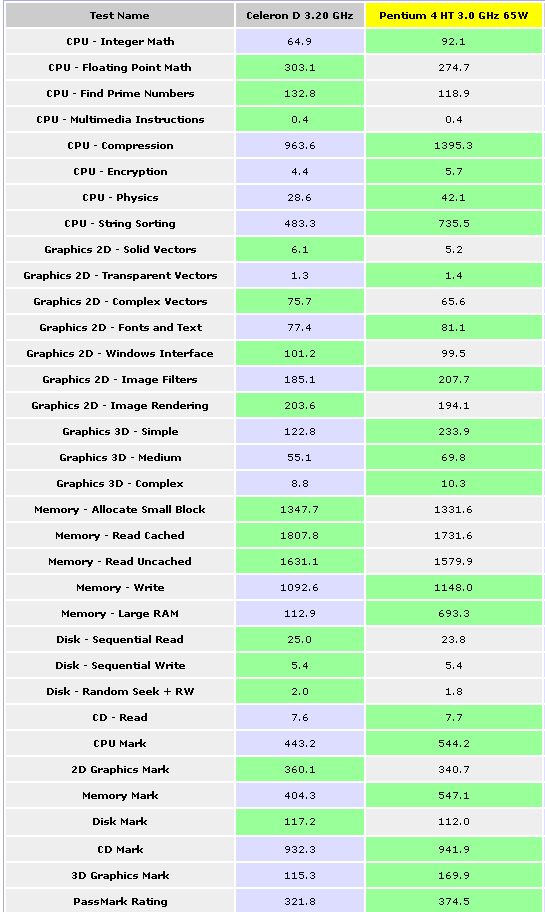

    Jest mala podaz Pentiumow 4 w wersji 65 W, wiec na razie nabylem tylko 3.0 GHz Pentium 4 HT 65W.
    O dziwo wentylator na CPU w trybie bezczynnosci CPU (idle) obraca sie teraz szybciej (ok. 2020 obr./min.) niz poprzednio, pomimo ze radiator jest letni, podczas gdy w Celeronie D bylo to troche ponad 1700 obr./min., pomimo ze radiator byl wyraznie cieply.
    Powoduje to, niestety, wyraznie glosniejsza prace komputera.
    Da sie cos z tym zrobic?
    Pewnie nie, bo w BIOSie nie widac zadnych opcji, zeby cos mozna bylo przestawic.
    Cos dziwnie niskie sa transfery z dyskow twardych - dlaczego?
    Zagadka ciagle pozostaje w jaki sposob oni obnizyli TPD z 86 do 65 W dla procesora produkowanego w tej samej 65 nm technologii.

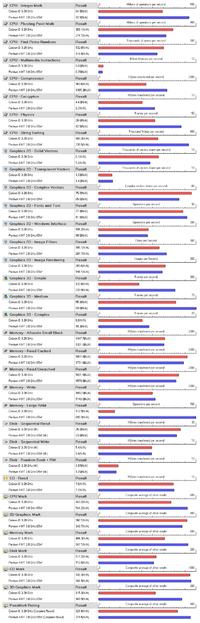

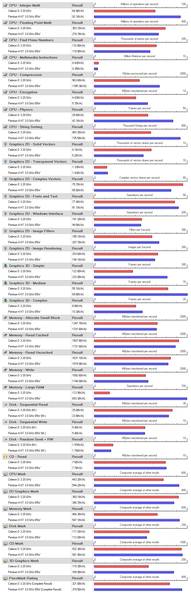

    Ponizej testy porownawcze "Performance Test" przed i po wymianie Celerona D 3.20 GHz na Pentium 4 HT 3.0 GHz TPD 65 W.
