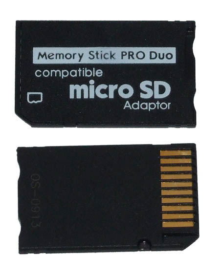

    Pytanie kieruję do osób posiadających adapter, który umożliwia podłączenie karty T-Flash (SD) do gniazda karty Memory Stick , jaki przeważnie stosują użytkownicy PSP z softami M33.
    Pytanie brzmi : gdzie podłączyć pin 2 gniada SD oraz pin 2 karty MemoryStick Pro Duo?
    Co zamierzam zrobić? Do PSP2004 chcę podłączyć kartę SD256MB która mi leży w szufladzie. Ja wiem że są adaptery umożliwiające wsadzenie tFlash jako Memory Stick Pro Duo ale sęk w tym że karta to SD czyli taka jaką używa się w sprzęcie foto.
    Do pytania załączam na predce zrobiony schemat.
    Przy okazji ... po co jest tryb SPI w kartach SD ?
    Dziękuję za treściwe i wnoszące o sprawy odpowiedzi. Dziękuję.
    Połączenie karty SD do gniazda Memory Stick Pro Duo. Dwa piny?
    Najlepiej kaby ktoś pomierzył połaczenia w tym adapterze:

    No niestety, ale nie jest aż tak łatwo z tym, w tych adapterach znajduje się jeszcze kontroler, który zapewnia poprawną komunikację i obsługę instrukcji MS.
    P.S. Czytałem w innym temacie, że planujesz zrobić MMS'a do TA-088v3, ale niestety, z tego co mi wiadomo to ID jest zapisany właśnie w tym kontrolerze, więc nici z tego - chyba, że zbudujesz go od zera - wtedy będziesz mógł do niego wrzucić co Ci się tylko będzie podobało... ^^
