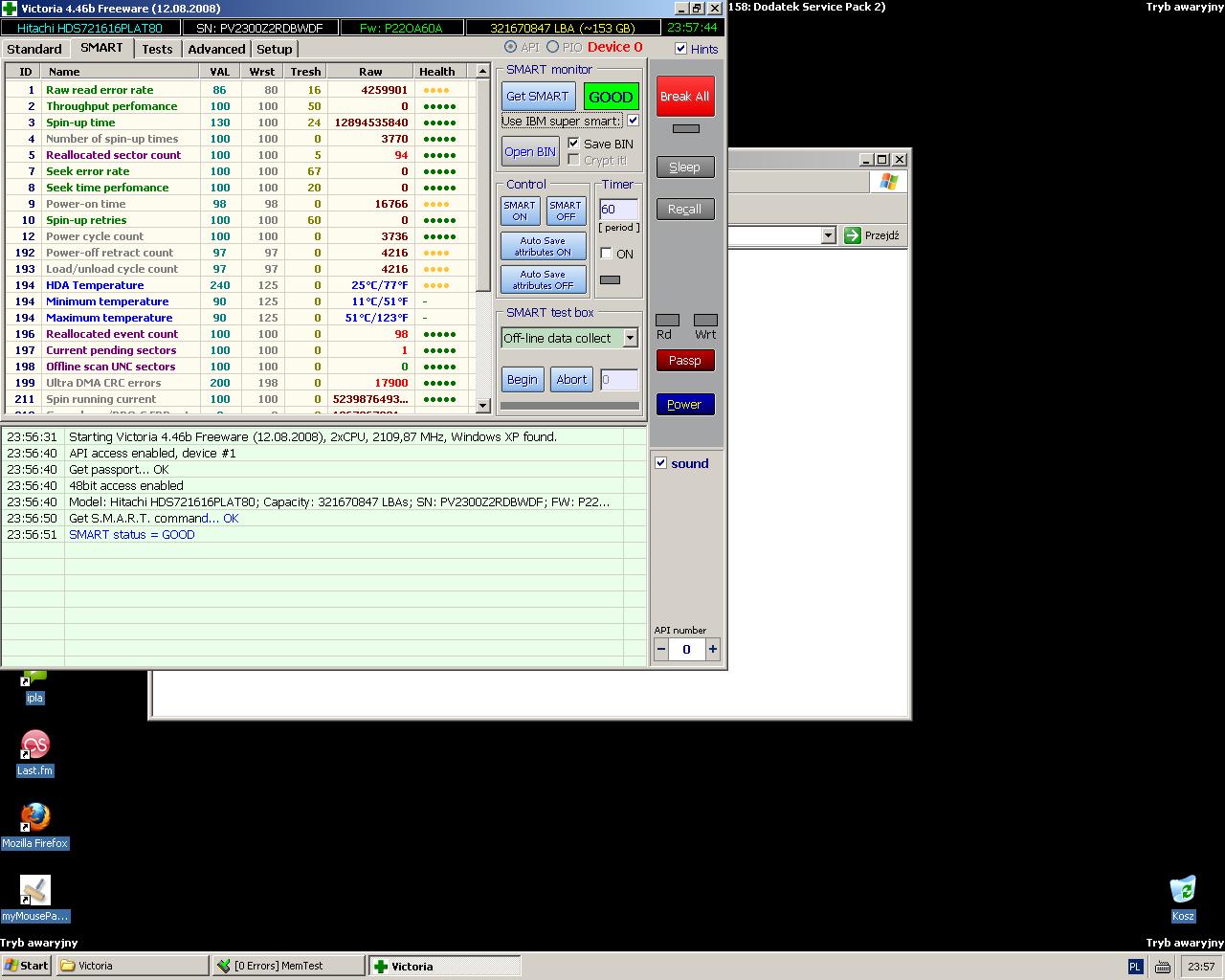

    1. wklej wynik SMART z HDD (lub foto).
    https://www.elektroda.pl/rtvforum/topic1467175.html
    2. zrób testy RAM, Memtestem (kilka przebiegów).

    Zobaczymy SMART to uwierzymy...
    Mmetest zrobiony?

    Memtest OK
    Screen ze smarta:
    Komputer - blue screen (w trybie awaryjnym działa)

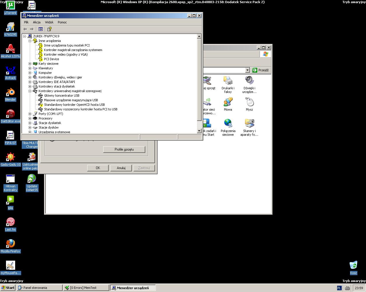

    Screen z Menadżera Urządzeń:
    Może to Wam coś podpowie..
    Czemu sądzisz że HDD do kosza?
  • #18 9758760
    artaa
    Posty: 15092
    Pomógł: 1820
    Ocena: 1701
    HDD do kosza.
