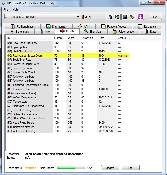

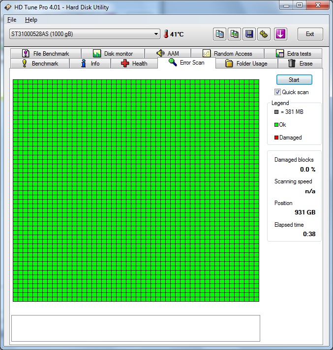

    Witam wszystkich,
    Od jakiegoś czasu zacina mi się komputer. Na początku było to dosyć rzadko, teraz już stosunkowo często. Zacina się w różnych sytuacjach, czasami nawet jak nic na nim nie robię, dysk zaczyna pracować na najwyższych obrotach przez około 10s i przestaje. Najbardziej irytuje mnie to podczas oglądania filmów. Nawet po sformatowaniu dysku problem nie zniknął.
    Wydaje mi się, że mam uszkodzony dysk i wyczytałem gdzieś, żeby sprawdzić SMART. Zrobiłem to jednak wyniki nic mi nie mówią. I tutaj moje pytanie. Czy jest ktoś w stanie stwierdzić z poniższych screenów czy mój dysk jest uszkodzony?

    HDD do wymiany.

    Quick scan to nawet do tarcia chrzanu się nie nadaje.
    Zrób pełny skan.
    Tak, smart podaje sporo relokowanych sektorów i wykres prędkości odczytu wskazuje na błędy na dysku.

    Pełny skan tak samo

    Aby szybko wykluczyć dysk z kolejki podejrzanych podłóż sobie inny dysk. Dysk jest co najmniej podejrzany. Nie trzymałbym na nim żadnych cennych danych.

    Oddaj na gwarancję,spotkałem się z tym że po HDD Regenerator dysk padł na "Amen".

    Dziękuje za waszą pomoc. Jutro oddam kompa do serwisu
