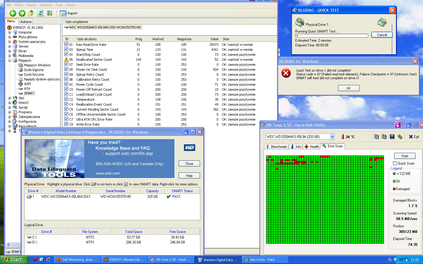

    witam
    po tym jak mi zaczely ginac pliki, system zalicza krotkie przerwy w dzialaniu podejrzewam ze mam problem z hd. dysk ma raptem kilka miesiecy, nie byl wyjmowany.
    wykonalem kilka testow, tylko nie potrafie ich zinterpretowac. gdyby przyszlo oddac dysk do serwisu to czym go czyscic zeby sladu nie bylo?
    z gory dzieki za pomoc

    Na gwarancję. Zwykły format wystarczy i tak mają gdzieś twoje dane.

    Jak trzymasz na nim tajne dane to go wyzeruj. zerowanie dysku i na gwarancje.

    ukwial napisał:
    ... tylko nie potrafie ich zinterpretowac. gdyby przyszlo oddac dysk do serwisu to czym go czyscic zeby sladu nie bylo?
    Po przedstawieniu wyników SMART ten dysk można śmiało reklamować w przypadku jego ważnej gwarancji.
    Do wykasowania danych można użyć: Hard Disk Wipe Tool lub wybrać coś z STĄD .

    dzieki panowie
