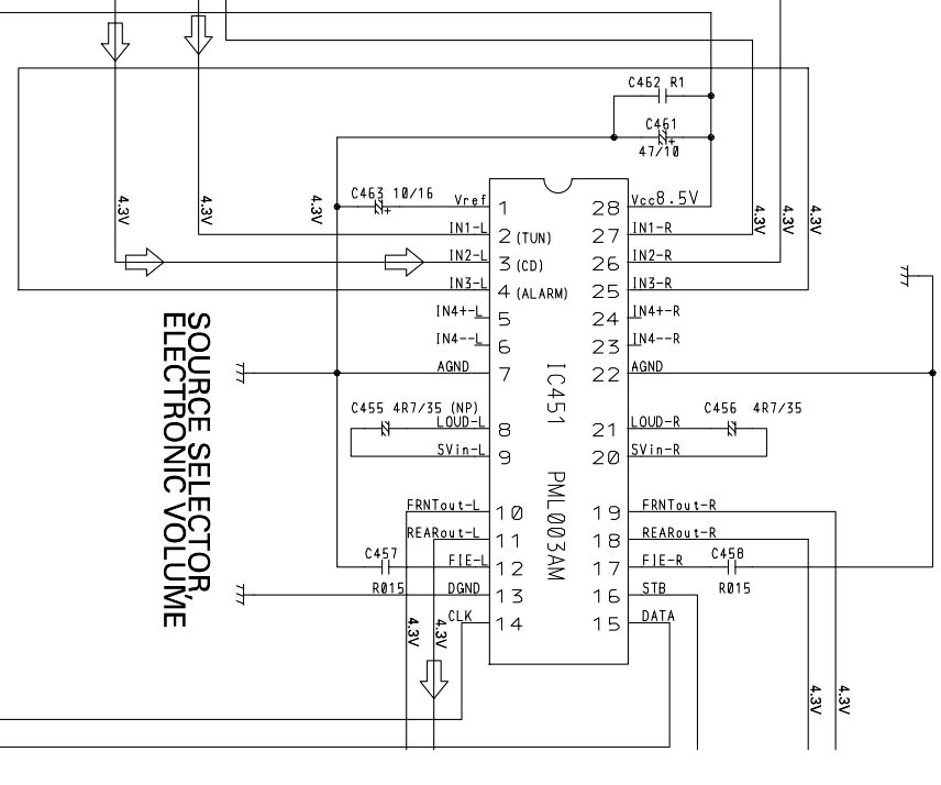

    Znalazłem w schemacie część Source Selector Electronic volume o oznaczeniu PML003AM.
    na nóżce (chyba tak to się nazywa) 3 i 26 znalazłem wejście CD o wartości 4,3V. Mogę wlutować pod te nóżki kabelek z sygnałem od MP3? Muszę zastosować oporniki żeby zmniejszyć napięcie. Jeśli tak to jakiej wartości?
    Czy wystarczy że na panelu radia załączę CD (wyłączę radio) i puszcze sygnał z MP3.
    Dobrze kombinuję?!

    Wklej tutaj ten kawałek schematu z selektorem to coś poradzimy.

    Mam. Nie wiem czy dostatecznie widoczne i czy istotne.
    Zastanawiam się czy można tak "oszukać" radio samochodowe:
    żeby po przejściu w tryb CD bez załadowanej płyty puścić z MP3 sygnał liniowy (zmniejszając napięcie z wyjścia słuchawkowego) przez procesor dźwięku i wzmacniacz wykorzystując pierwotną ścieżkę dźwięku z CD?
    Wyczytałem że można "podpiąć się" pod linie AM ale w tym przypadku mamy chyba do czynienia z radiem "zespolonym" AM/FM i ta opcja odpada bo zbyt skomplikowana jak dla mnie.
    Dziękuję za wszelkie porady.
    PS: jestem laikiem, więc mój wywód logiczny może się mieć nijak do prawideł elektroniki :)

    Chciałem odgrzać ten temat, sam z nudy wpadłem na podobny pomysł. Generalnie radio mam Deh 2030r ale selektor dzwięku jest identyczny podłaczyłem kable pod 2,27(kanał tunera) i 7(podejrzewam, ze zle dobrałem masę) wylutowałem kondensatory C452 i451 w celu odseparowania kanału radiowego. Kiedy podłączam mp3 i leci muzyka przez uklad, dzwiek jest taki nie wyraźny z zakłóceniami w dodatku sygnał mp3 działa tylko kiedy podłącze go pod lewy i prawy kanał czyli pad 2 i 27(wtedy gra w mono) , ta masa z pada 7 nie działa, najprawdopodobniej źle ją dobrałem. Moje pytanie brzmi co mogę zrobic aby poprawić brzmienie i uzyskać efekt stereo ?
    Z góry dziękuje i pozdrawiam
