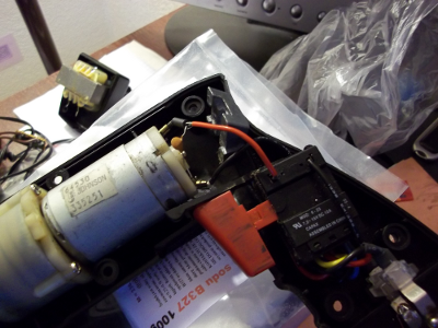

    Mam wiertararkę akku 9.6V firmy FAUST, niestety nie mam do niej baterii i próbuję ją zasilić zasilaczym na podane napięcie. Żeby móc się podpiąć musiałem ją rozebrać. Konkretnie chodzi mi żeby po włączeniu zasilacza silnik zaczął mi się obracać, więc podpiełem się bezpośrednio pod silnik (minus do czerwonego, plus do czarnego, zobacz rysunek poniżej). Niestety po załączniu zasilacza silnik ani drgnął. Zmieniłem też polaryzacje zasilania i również nic nie pomogło. W czym jest problem? Może źle się podpinam? Dodam, że wcześniej na baterii wiertarka pracowała bez zarzutu.

    jaką wydajność ma zasilacz? Dodam, ze ja w swojej 18v użyłem zasilacza z wydajnością 12A i zadziałało zabezpieczenie przeciw przepięciowe przy gwałtownym wciśnięciu włącznika.

    Mój zasilacz ma max 18V/1000mA, ale przy baterii akku którą wcześniej używałem przy 9,6V/1200mAh silnik miał obroty 'jak ta lala'.

    1200mAh to nie moc a pojemność. Taki akumulatorek potrafi oddać naprawdę duży prąd. 1A nie ruszy silnika. Musisz mieć co najmniej 10A, a i tak ledwo się pokręci.

    Ups. A jak obliczyć ile ten silniczek może potrzebować amperów? Na pewno będzie to kwestie prądu? A może po prostu źle ma coś w połączniach, jedna rzecz która nie daje mi spokoju to ten kamyczek który jest w rogu i do którego podpięte są trzy kabelki (które są słabo widoczne na zdj.).

    Ten "kamyczek" to kondensator ceramiczny. Pod zasilacz nie ma co kombinować, ponieważ żeby działało poprawnie potrzeba dosyć dużego prądu. Cena zasilacza przewyższy cenę nowego akumulatora.
    Co do podpięcia to podpinasz czerwony do + a czarny do -.
    Około dwudziestu.
