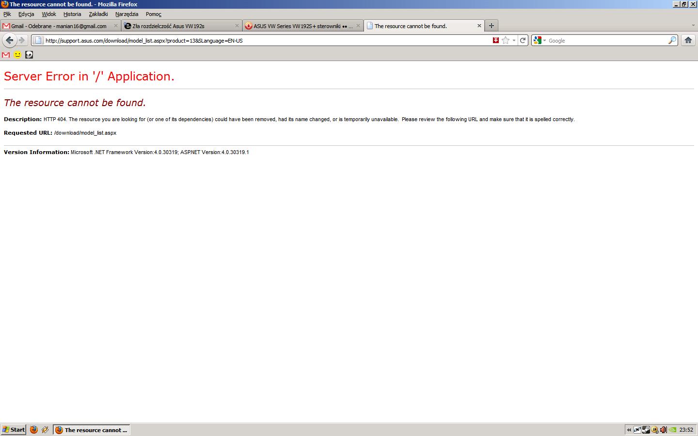

  • #5 9784295
    Manian16
    Posty: 7
    Jak ustawić rozdzielczość 1440x900 na Asus VW192s z Windows XP SP3?
    takie coś po kliknięciu w button mi się pojawia
    poza tym to instrukcja obsługi a nie sterownik ...
