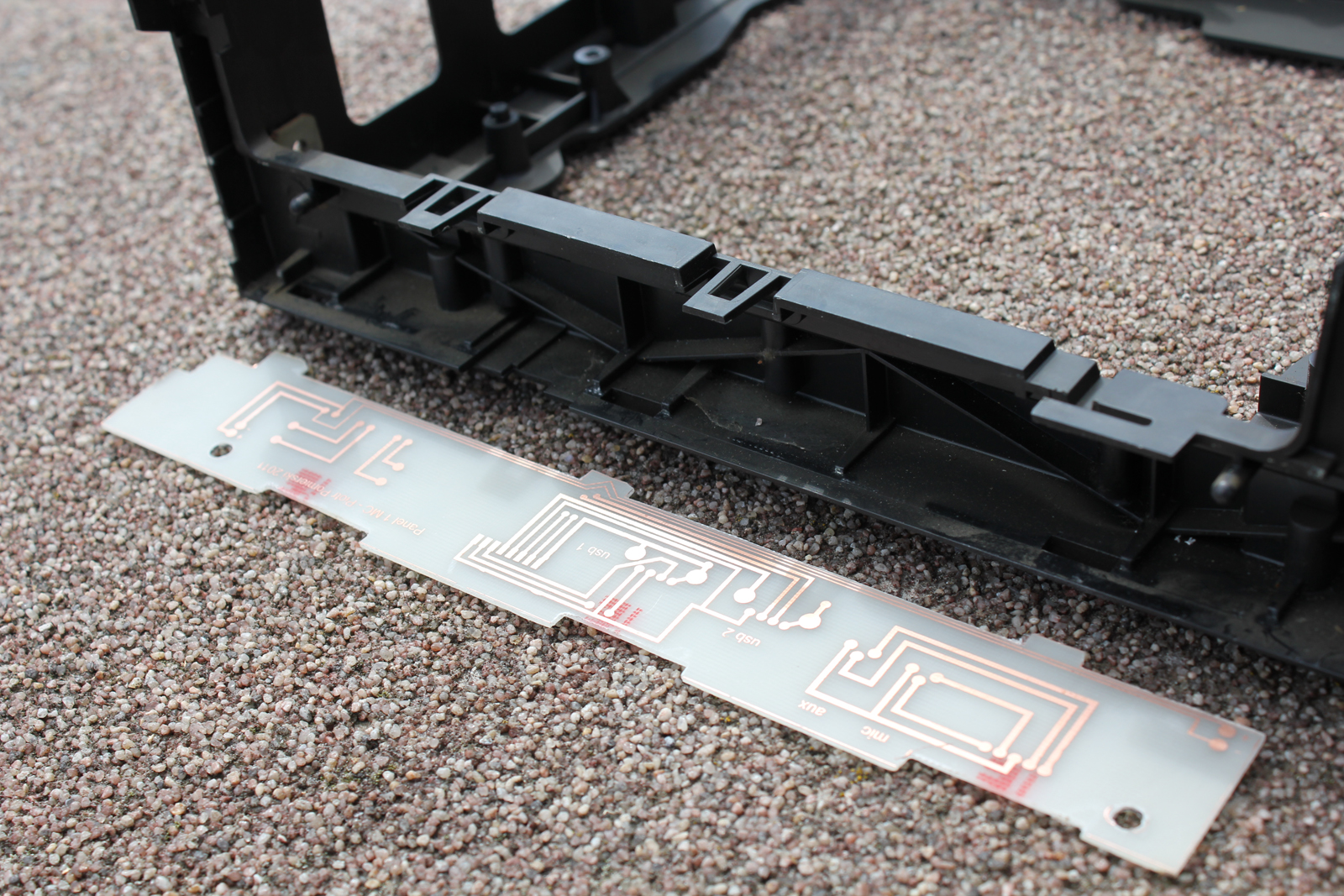

    Witam wszystkich, chcę pokazać moje boje związane z budową nowego media center na linuxie. Jeden już mam ale jest to bardzo duża baza filmów, muzyki i foto. Wszystko podpięte pod tv w salonie. Znalazłem troszkę części komputerowych i pomyślałem że zbuduję sobie zwykły player sieciowy do oglądania filmów z tamtego MC w innym pokoju.

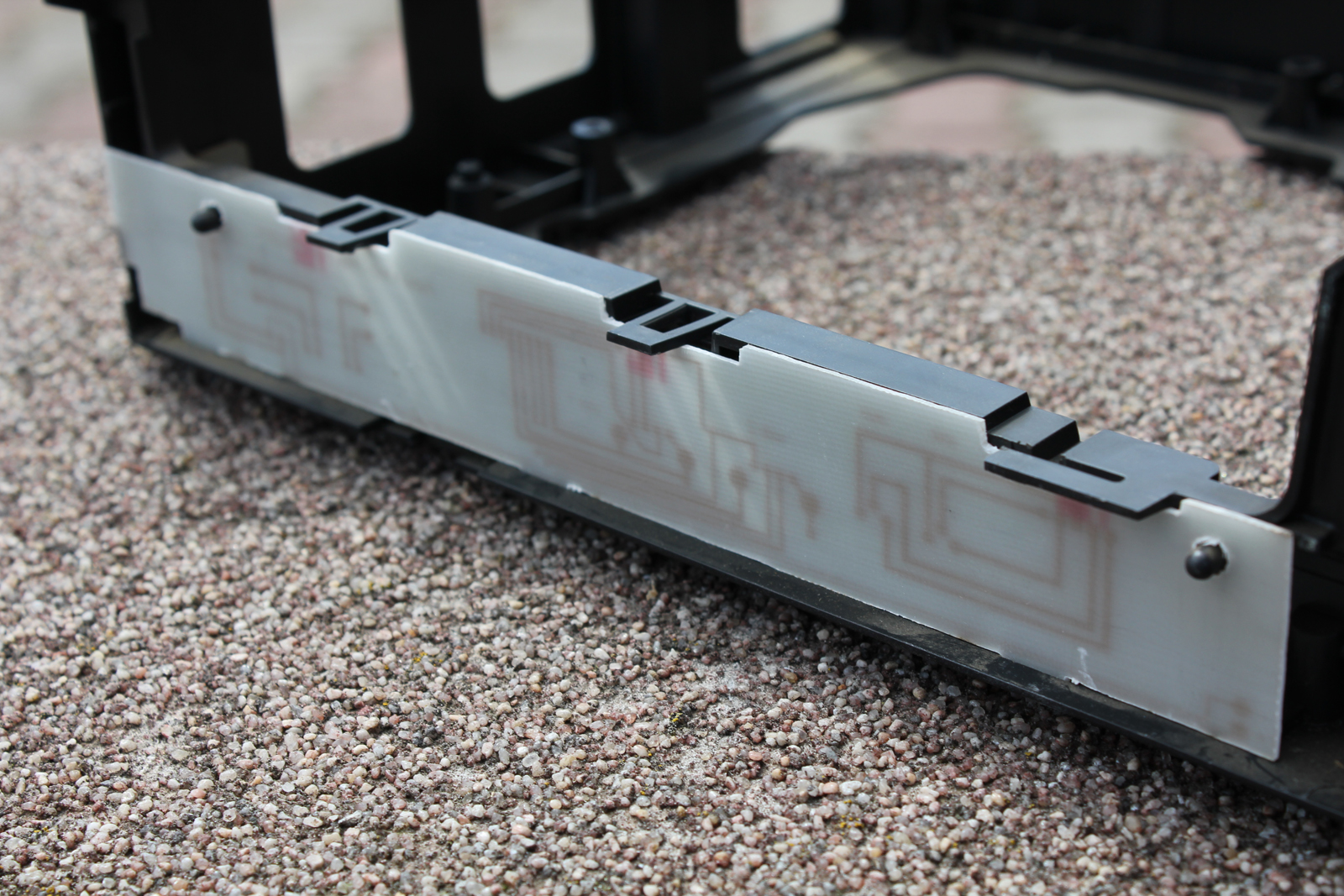

    Na początku miała być to obudowa z PCV normalny dysk i napęd DVD bez TV oczywiście wszystko na linuxie. Potem pomyślałem że jednak dvb-t czyli TV cyfrowe by się w nim przydało tak więc dodałem kartę następnie mały dysk z laptopa potem DVD z laptopa. Przyszedł czas na obudowę PCV odpada pomyślałem o aluminium ale troszkę z tym roboty tak więc stanęło na starym magnetowidzie firmy sharp który idealnie się nadawał.

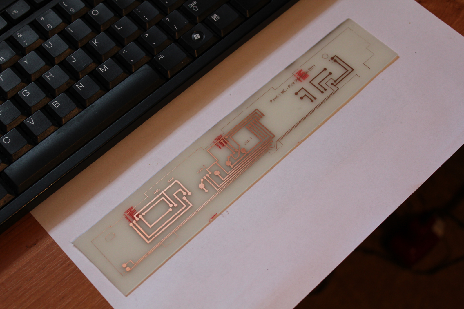

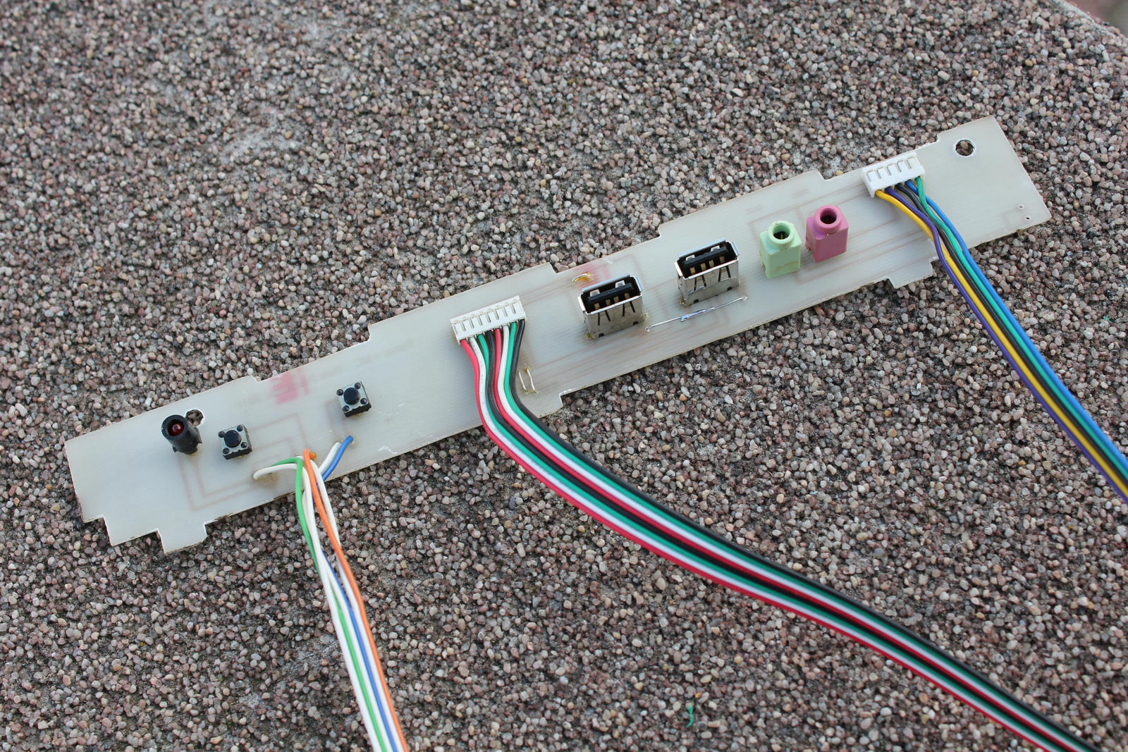

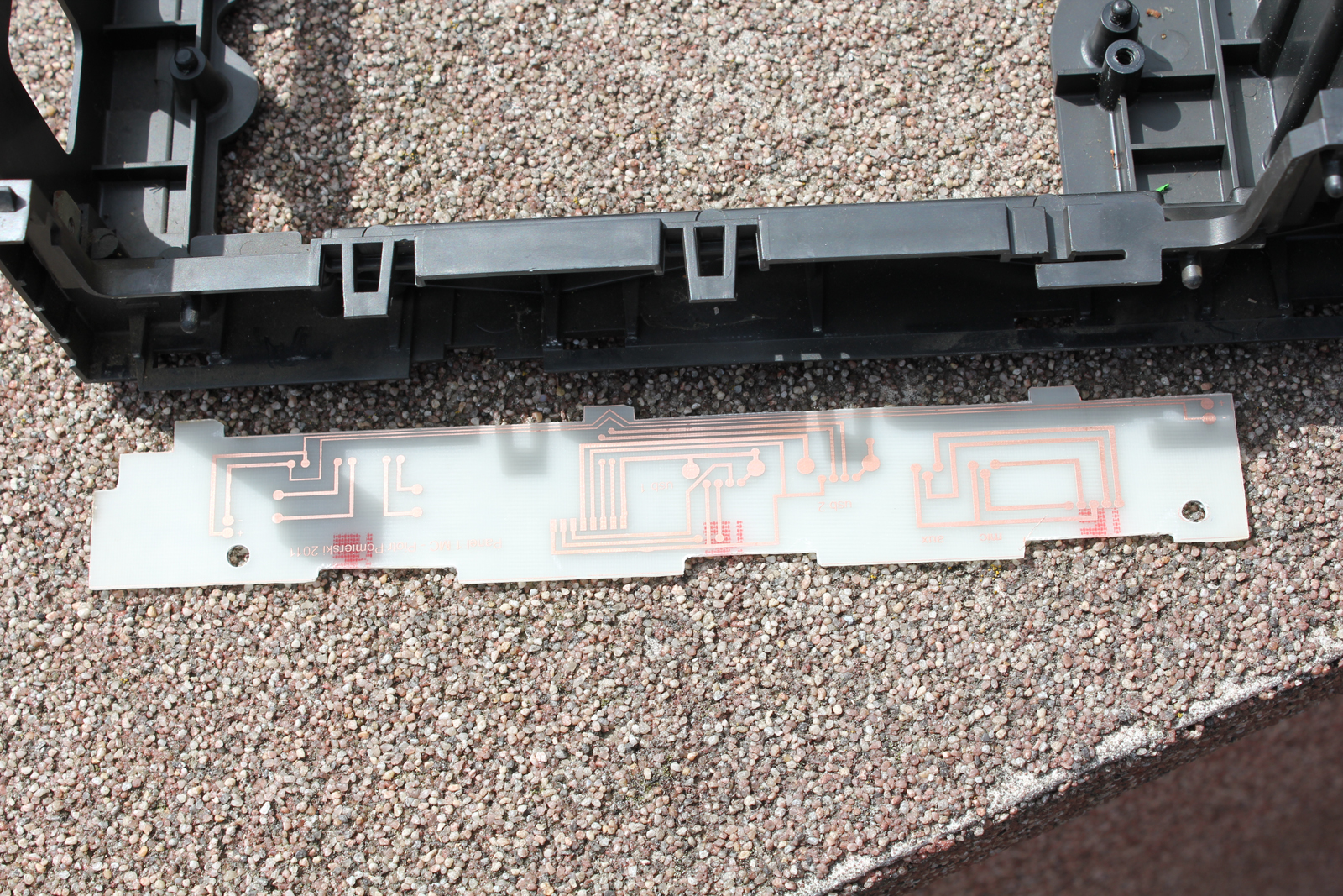

    Podczas rozbebeszania urządzenia zobaczyłem że ma całkiem fajny i przydatny panel przedni tak więc zaistniała potrzeba zrobienia nowych płytek PCB z mic, aux na słuchawki, usb i takie tam. Dodatkowo wyświetlacz sobie wymyśliłem funkcyjny.
    Potrzeba zrobienia nowych układów drukowanych wymusiła na mnie zbudowanie małego stołu podgrzewanego do wykonywania płytek metodą termiczną.
    Tak więc na tym etapie budowy pokazuję moje boje z tym projektem.
    Następne etapy również postaram się szybko tu umieścić aż do efektu końcowego.
