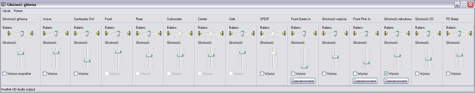

    Co do regulacji głośności to mikser windowsowy (tu XP) umożliwia regulację osobno każdego wyjścia - zobacz na ten potężny mikser :wink:
    Jak podłączyć słuchawki do Logitech X-530 i kontrolować głośność?
    Warto zwrócić uwagę, że wpływ na poziom głośności np. kanałów przednich mogą mieć trzy suwaki: głowna + wave + front
    Dodam (może się kiedyś przydać), że jest też obsługa wielostrumieniowości, szkoda pisać to samo - tu masz link
