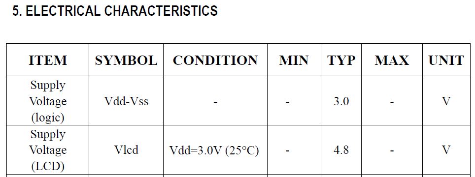

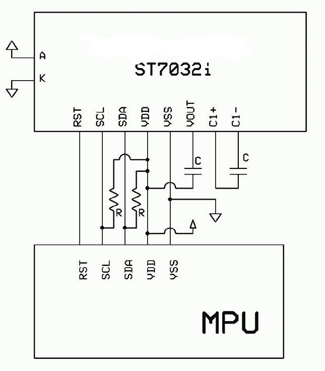

    Znalazłem też nieco bardziej rozbudowaną dokumentacje: http://www.good-lcd.com/upfile/product/2009331133028694.pdf Zgłupiłem przy napięciu zasilania... W jednym miejscu piszą, że max 7V, w innym 3V. Obecnie zasilam go z 3V i mam podłączone kondensatory monolityczne 1uF wg tego schematu:
    [atmega8][C] Sterowanie wyświetlaczem LCD na ST7032i po I2C Czy jeśli chodzi o część sprzętową, jest ok?

    Jakiego mikrokontrolera używasz? Jak ma wbudowane TWI (I2C) to użyj sprzętowego, będziesz miał pewność że na pewno się komunikują, następnie możesz zacząć walkę z przesyłaniem danych do wyświetlacza. To taki mały sposób na zmniejszenie potencjalnych problemów przy uruchamianiu i projektowaniu nowych rzeczy. Jak już będzie wszystko chulało to możesz przejść na biedniejszy mikrokontroler i napisać samemu obsługę TWI (I2C).
    7V masz podane jako napięcie maksymalne w tabeli z wartościami maksymalnymi czyli nie jest to zalecane napięcie.
    W tabeli poniżej natomiast nominalne napięcie to 3.0V dla układów logicznych oraz 4.8V dla zasilania LCD.

    Używam atmege8 i korzystam ze sprzetowego TWI. Czyli gdybym zasilił logikę i LCD z 5V nic złego nie powinno się stać? Ale jak sądze wtedy te kondensatory byłyby nie potrzebne, a do VLCD należałoby podać również 5V?

    Rozwiązano. W sumie to meczyłem się przez własne lenistwo... nie chciało mi się podłączyć sygnału reset i dokładnie przeanalizować (jak się później okazało) działającego kodu. Swoją drogą całkiem fajna alternatywa dla standardowych wyświetlaczy na HD44780. Przedewszystkim tylko 3linie z procesora, zamiast siedmiu. Dosatkowo znacznie bardziej kompaktowy.
