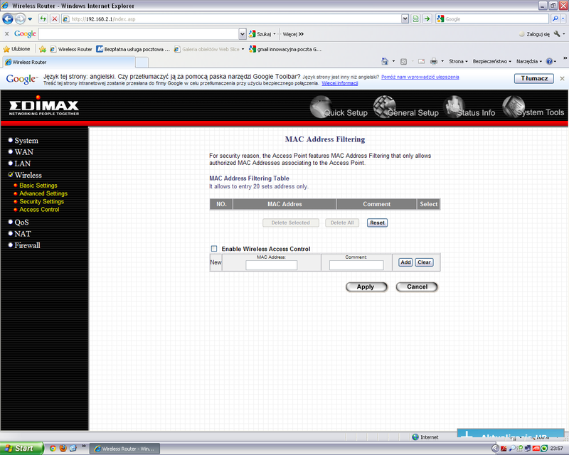

    keicam5 napisał:
    Kilka przyczyn może być takiego zachowania musisz zobaczyć w ustawieniach wifi czy masz blokowanie po mac adresie karty sieciowej i jaką masz maskę sieci .?najlepiej podaj więcej inf
    Router TP-Link TL-WR841N - tylko jedno urządzenie łączy się z WiFi
  • #6 9853117
    keicam5
    Posty: 26
    Ocena: 3
    Z załączonego screana widać że nie masz filtracji po mac adresie spróbuj jak kolega radzi odłącz komputer i podłącz się telefonem samym i napisz czy pobrał adres ip

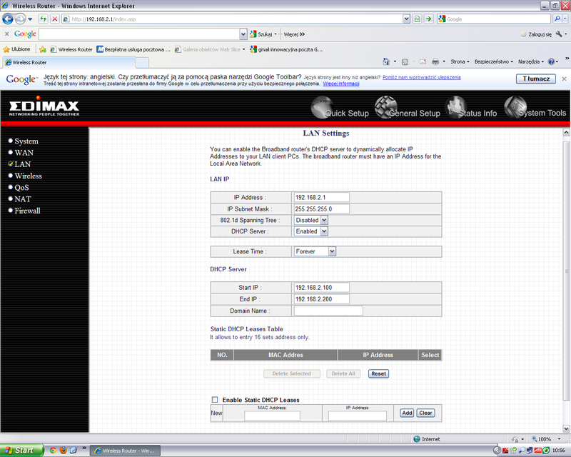

    Zobacz w LAN-DHCP na ile masz ustawiony zakres nadawanych adresów DHCP.
  • #9 9853548
    Firel
    Posty: 19
    O to chodzi?
    Obrazy proszę dodawać za pomocą przycisku "Dodaj obrazek". Post poprawiłem. [piterus99]
  • #10 9853720
    piterus99
    Posty: 8915
    Pomógł: 1084
    Ocena: 328
    Kurcze, tam też jest wszystko dobrze. Jak się podłączysz najpierw telefonem a później komputerem, to jaki otrzymujesz komunikat na komputerze? Rozłącza Ci także telefon?
