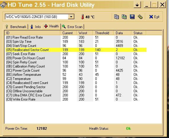

    To znaczy, że dysk jest na wykończeniu. Szukaj zastępczego i to szybko, bo może się posypać. Nie proponuję trzymania na nim systemu ani ważnych plików. Mnie taki dysk służy do przechowywania filmów, na których mi nie zależy.

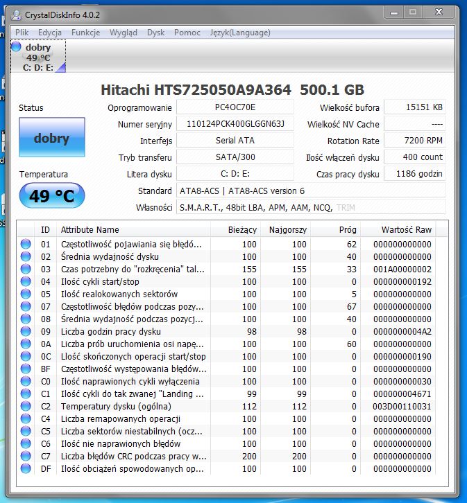

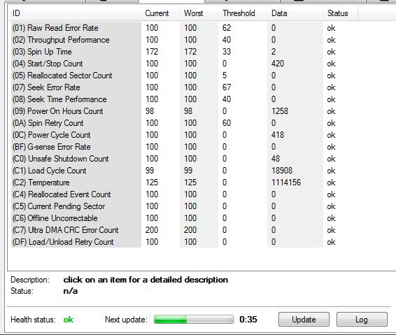

    SMART drugiego dysku jest OK.

    Co wy piszecie? Przy pierwszym dysku radzę wymienić tasiemkę. Dwa realokowane sektory i trzeci w trakcie czyli wcale nie jest źle i nie musi to oznaczać końca dysku.
    Przejmował bym sie tym CRC :P
    Prawda, ale to znaczy że talerze nie są już w dobrej kondycji i że prawdopodobnie pojawią się kolejne badsektory i zostaną realokowane. Dysk może nie zdechnie ale dane można bardzo łatwo stracić. Nie mówię tego z powietrza tylko dokładnie to stało się z moim dyskiem. Najpierw były 2, potem 5 a potem jak się posypało to udało mi się odzyskać jakieś 50% danych. Więc to co napisałem nie jest bezpodstawne i radzę autorowi postu nie lekceważyć tego zjawiska jeśli nie chce stracić ważnych dla niego danych. W szczególności narażony jest system na takim dysku. A taśma nie ma nic wspólnego z realokowanymi sektorami. Najwyżej z błędami zapisu.

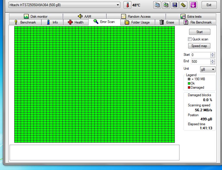

    Drugi wygląda jak dla mnie ok. Przeskanuj sobie go jeszcze, ale raczej powinno być wszystko dobrze.
