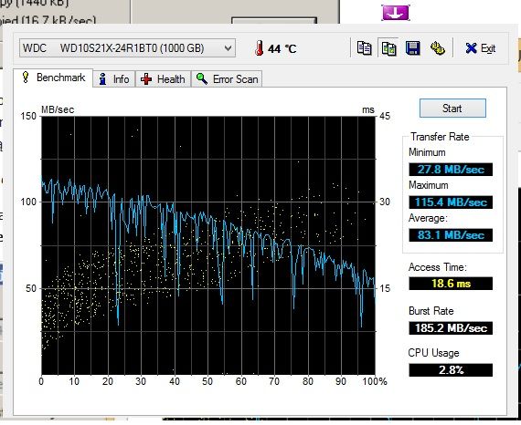

    Od dwóch dni wyskakuje mi okresowo komunikat: “dysk uległ awarii i przy następnym błędzie może utracić wszystkie dane”.
    Zastosowałem program HD Tune - poniżej wykres, jednak mam małe umiejętności w kwestii zainterpretowania wyników. Pomoże ktoś wskazówkami. Z góry dzięki.
    Interpretacja wyników programu HD Tune - awaria dysku? [/img]

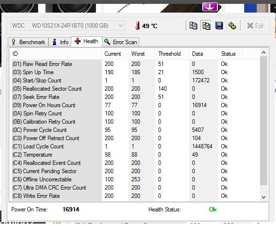

    Bardzo dużo cykli parkowania głowicy. Można by to wyłączyć.
    Sam SMART nie komunikuje niczego niepokojącego.
    Pokaż skan powierzchni z widocznymi czasami dostępu do sektorów z bootowalnego MHDD.
    Obraz należy zamontować np. na pendrive i z niego bootować rozruch

    Wstaw screen z testu benchark z HD Tune,

    Brakuje jeszcze jednego atrybutu w SMART. Żeby system tak "krzyczał" to musi być przekroczony gdzieś próg a na zamieszczonych parametrach nie ma.

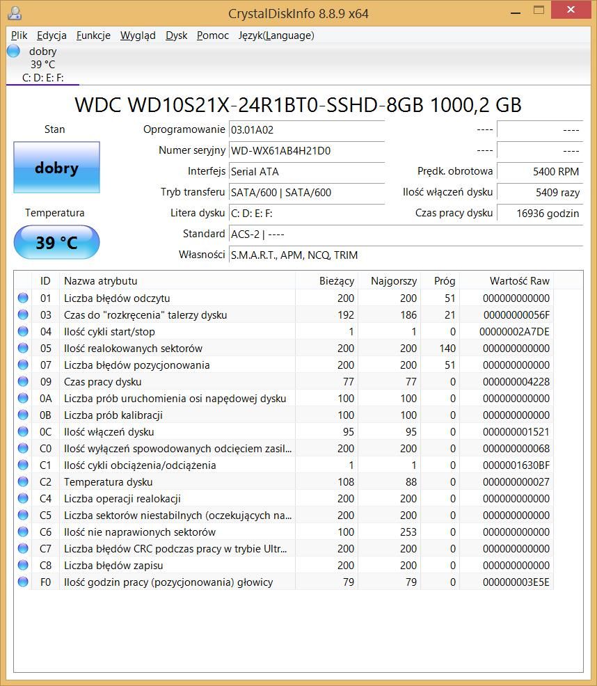

    CDI

    Ocena: 1704
    To screen SMART z CDI ;-)
    Wykres to będzie z HD Tune...
    jak go wstawisz.
    F0 ciekawe.

    Skan powierzchni zrób jakimś bardziej wiarygodnym programem - MHDD lub Wiktorią ...

  • #12 19102650
    costa1010
    Poziom 5  
    Posty: 6
    Ocena: 10

    WDC WD10S21X-24R1BT0-SSHD-8GB WD-WX61AB4H21D0
    ID Name Value Worst Tresh Raw Health
    1 Raw read error rate 200 200 51 0 •••••
    3 Spin-up time 192 186 21 1400 •••••
    4 Number of spin-up times 1 1 0 174047 •
    5 Reallocated sector count 200 200 140 0 •••••
    7 Seek error rate 200 200 51 0 •••••
    9 Power-on time 77 77 0 16936 •••
    10 Spin-up retries 100 100 0 0 •••••
    11 Recalibration retries 100 100 0 0 •••••
    12 Power cycle count 95 95 0 5409 ••••
    192 Power-off retract count 200 200 0 104 •••••
    193 Load/unload cycle count 1 1 0 1454305 •
    194 HDA Temperature 106 88 0 41°C/106°F ••••
    196 Reallocated event count 200 200 0 0 •••••
    197 Current pending sectors 200 200 0 0 •••••
    198 Offline uncorrectable sectors count 100 253 0 0 •••••
    199 Ultra DMA CRC errors 200 200 0 0 •••••
    200 Multi zone error rate 200 200 0 0 •••••
    240 Head flying hours 79 79 0 15966 •••
