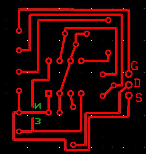

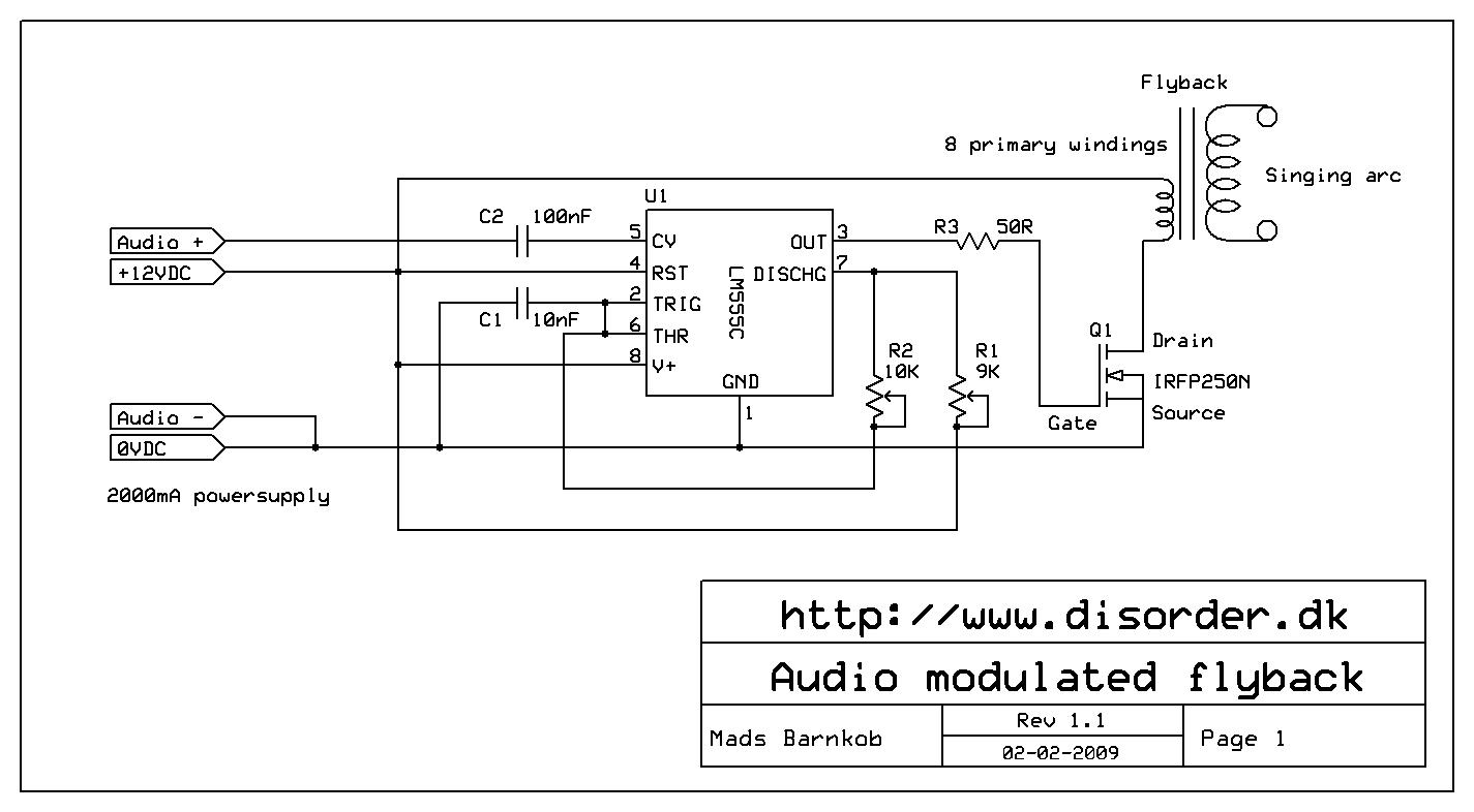

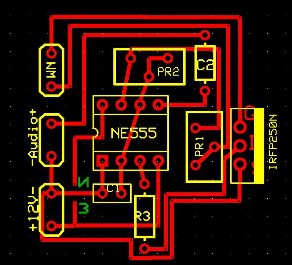

    Witam. Mam prośbę sprawdzenia płytki PCB z programu expressPCB. Czy jest dobrze zrobiona itp. To jest mój 1 PCB więc wole się skonsultować. Projekt jest z schematu

    Płytka jest źle zaprojektowana. Nie wiem jak koledze się to udało ale nie zgadza się ze schematem.
    Źle podłączony jest tranzystor:
    G - Gate - Bramka
    S - Source - Źródło
    D - Drain - Dren
    i potencjometr pr1

    To w takim razie jak powinna wyglądać? Jeżeli by ktoś mógł mi pomóc ją zrobić to bym był bardzo wdzięczny.

    brakuje połączenia w sieci PCB między potencjometrem R1 a wejściami scalaka 8 i 4 oraz +12VDC. Ścieżki nie załamuj pod katem 90 stopni a dwa razy pod kątem 45 stopni. Tranzystor tak jak kolega wyżej pisał zamień.

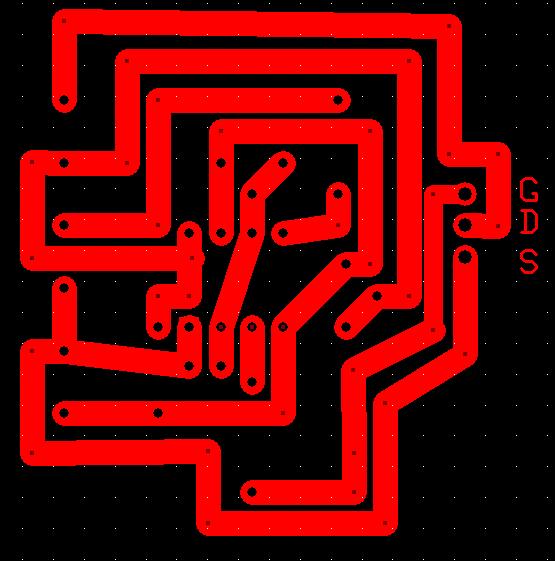

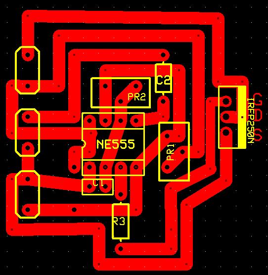

    Poprawiłem schemat mam nadzieje że teraz jest dobry.

    Poprawiłeś schemat czy projekt płytki?
    Bo to są dwie różne rzeczy.
    Co do płytki.
    To przy tylu elementach, powinieneś mieć co najwyżej kilka krótkich ścieżek.
    Ogólnie, to najpierw powinieneś narysować schemat w programie EDA, a dopiero później z jego pomocą zaprojektować płytkę.
    Wtedy nie popełniłbyś tylu błędów, które wyżej koledzy Ci wskazali.

    Przepraszam mój błąd, poprawiłem płytke. To mam rozumieć że teraz jest dobrze? Następnym razem zapamiętam o EDA.

    Niestety, nie mogę potwierdzić czy ten Twój projekt jest dobry.
    Na razie muszę go przetłumaczyć na inny język, zrozumiały dla większości kolegów.
    Dopiero po tłumaczeniu, sprawdzę poprawność projektu.
    Chyba że inni koledzy za pomocą kartki i ołówka, mozolnie prześledzą każdą ścieżkę, porównując z namiastką schematu, która jest w pierwszym Twoim poście :D

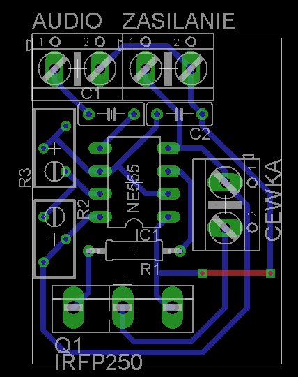

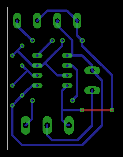

    Nie chciało mi się sprawdzać :) szybciej było zrobić od nowa.
    Niestety pojawiła się zworka na płytce.
    hmm... nie podoba mi się ta płytka... jeszcze to nie to.

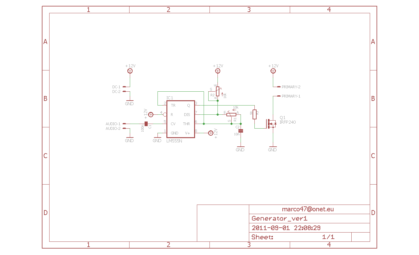

    Tak jak pisałem wcześniej, przetłumaczony schemat do jednego z programów EDA.

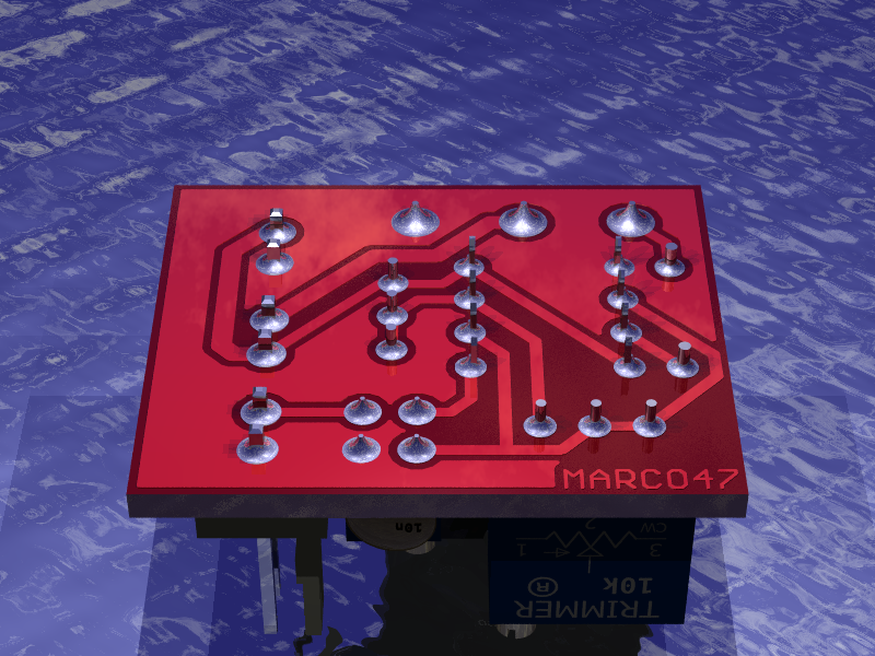

    Ocena projektu PCB z ExpressPCB na podstawie schematu – pierwsza płytka, pliki JPG

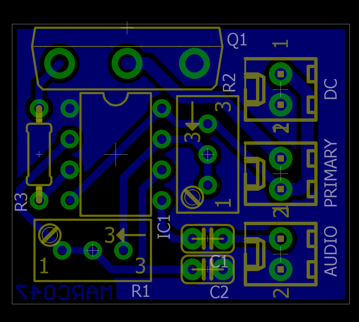

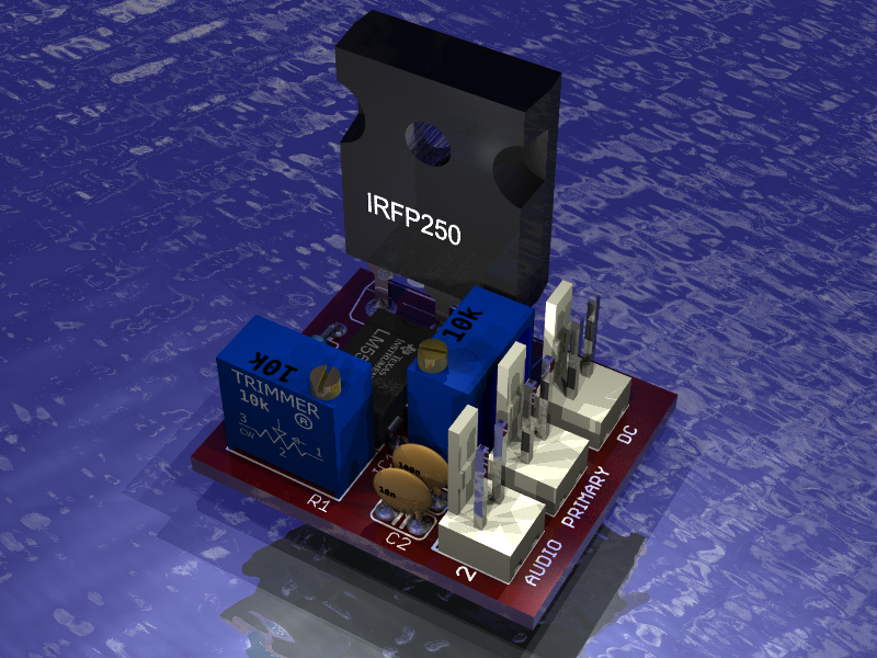

    Po narysowaniu schematu, na jego podstawie powstał projekt płytki PCB 27x23mm
    W widoku 3D.

    Jak widzisz ilość ścieżek i ich długość jest minimalna.
    Teraz możesz porównać ze Swoim projektem.
