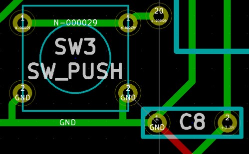

    Udało mi się, na tyle ile było to możliwe poprawić wymienione błędy. Pogrubiłem ścieżki, co jednak wiąże się z tym, że teraz nie moge ich prowadzić między otworami lutowniczymi. W związku z czym pozostało kilka lini do podłączenia na górnej warstwie (ale myśle że to nie jest problem). Dodałem także zarys płytki, jednak nie widać go na wydruku (pdf), tylko w pliku brd. Próbowałem także poprzesuwać elementy tak, aby pokrywały sie z liniami siatki, jednak nie wiem dlaczego tak się dzieje, ale zawsze przysuwa mi tak, że nie mogę tego ustawić wzdłóż linii. Nie wiem jeszcze:
    1. Czy przycisk sw1 (ten najbardziej na lewo) może być podłączony w taki sposób jak jest teraz, czy dwa punkty "1" powinny być z sobą połączone ?
    2. Czy na schemacie brakuje jakiś elementów ?
    3. Czy pola lutownicze o średnicy 0,8 mm nie są za duże bądź za małe (jak na pierwszy raz) ?
    4. Czy do "kwadratowych pól" w kicadzie można podłączyć linie danych ?
    5. Co powinienem poprawić :) ?

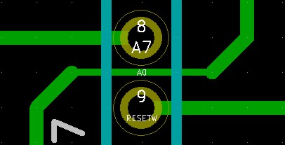

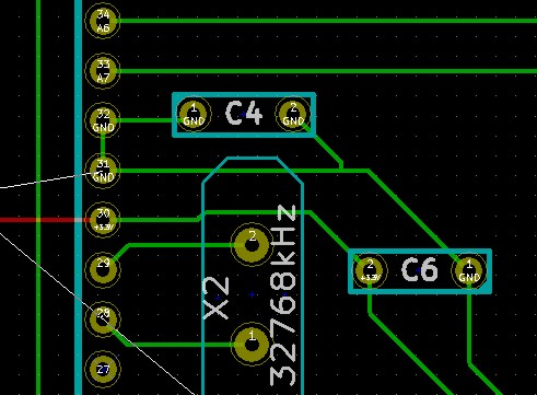

    Jeżeli chodzi o piny A0 na złączu P3 to, źle nazwałem linie danych (zamiast D0-D7 jest A0-A7), a linia A0 (ta niżej) to linia strerująca, w związku z czym nie łącze ich na schemacie (zmieniłbym nazwy pinów ale na tym etapie chyba nie jest to już możliwe). Jeżeli chodzi o linie SCK to nie podłączyłem jej dotychczas, ponieważ nadal nie jestem piewien czy nie można jej podłączyć bezpośrednio do kwarcu (co w przypadku, troche uprościłoby schemat). Natomiast jeżeli chodzi o ATmege i piny GND, to wg dokumentacji PIN 32 to AREF a 31 to AGND. W źródłach z których się uczyłem było podane, aby pin AREF podłączyć przez kondensator do masy. Nie wiem dlaczego kicad rozpoznaje ten pin jako GND. W każdym razie wydaje mi się, że piny 31 i 32 nie powinny być bezpośrednio połączone. Linie +5V i GND zamierzam podłączyć do gniazda zasilania (5.5 , 2.1). W związku z tym miałbym jeszcze jedno pytanie, czy istnieje możliwość na tym etapie tworzenia projektu dodania nowego elementu i podłączenia go do już istniejących ?
